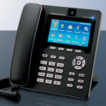

(Firma: Q3) #3922177
Ich habe viele hundert IP-Telefone verkauft, installiert und
konfiguriert.
Meine persönliche Favoriten sind die Geräte von Grandstream, z.B.:
http://shop.voipdistri.com/images/product_images/original_images/905_0.jpg
Selbstverständlich haben die eine IP-Adresse und eine MAC. Die
IP-Adresse kann per DHCP bezogen oder fest eingestellt werden. Die
Konfiguration erfolgt dabei auf zwei möglichen Wegen:
- manuell über eine Web-GUI
- per Download einer XML-Datei von einem Webserver
Der bevorzugte Standard für IP-Telefonie ist SIP und der wird von den
Grandstream-Geräten zu 100% umgesetzt, was man von vielen Softphones und
vor allem vom Fritzphone (ich hasse das Teil) nicht behaupten kann.
Grandstream ist auch "nur" ein Chinese, aber dem Schrott von AVM
meilenweit überlegen.
Für kleine und mittlere Firmen bevorzuge ich übrigens die DSL-Router von
Draytek. Speziell im Modell VigorIPPBX 2820 ist eine SIP-Telefonanlage
für bis zu 50 (!) Nebenstellen enthalten, inkl. Voicemail,
Gruppenwahl/Durchwahl und akustischem Menüsystem ...
