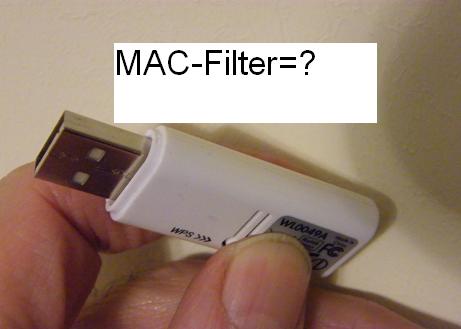

WLAN-Stick über USB anstecken und grundsätzlich mal testen was Vista tut? MAC-Filter zufällig an?
