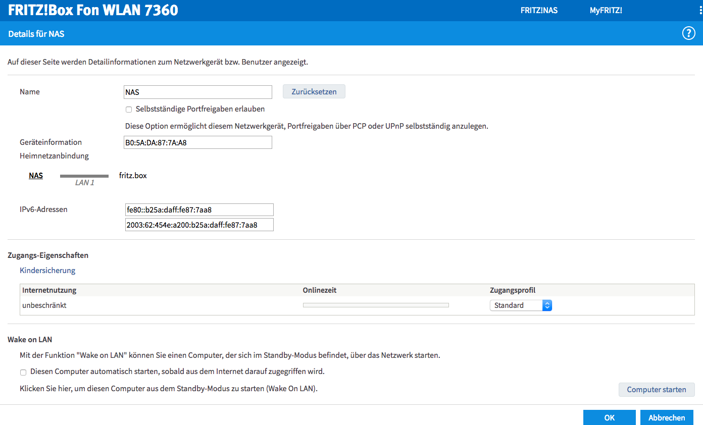

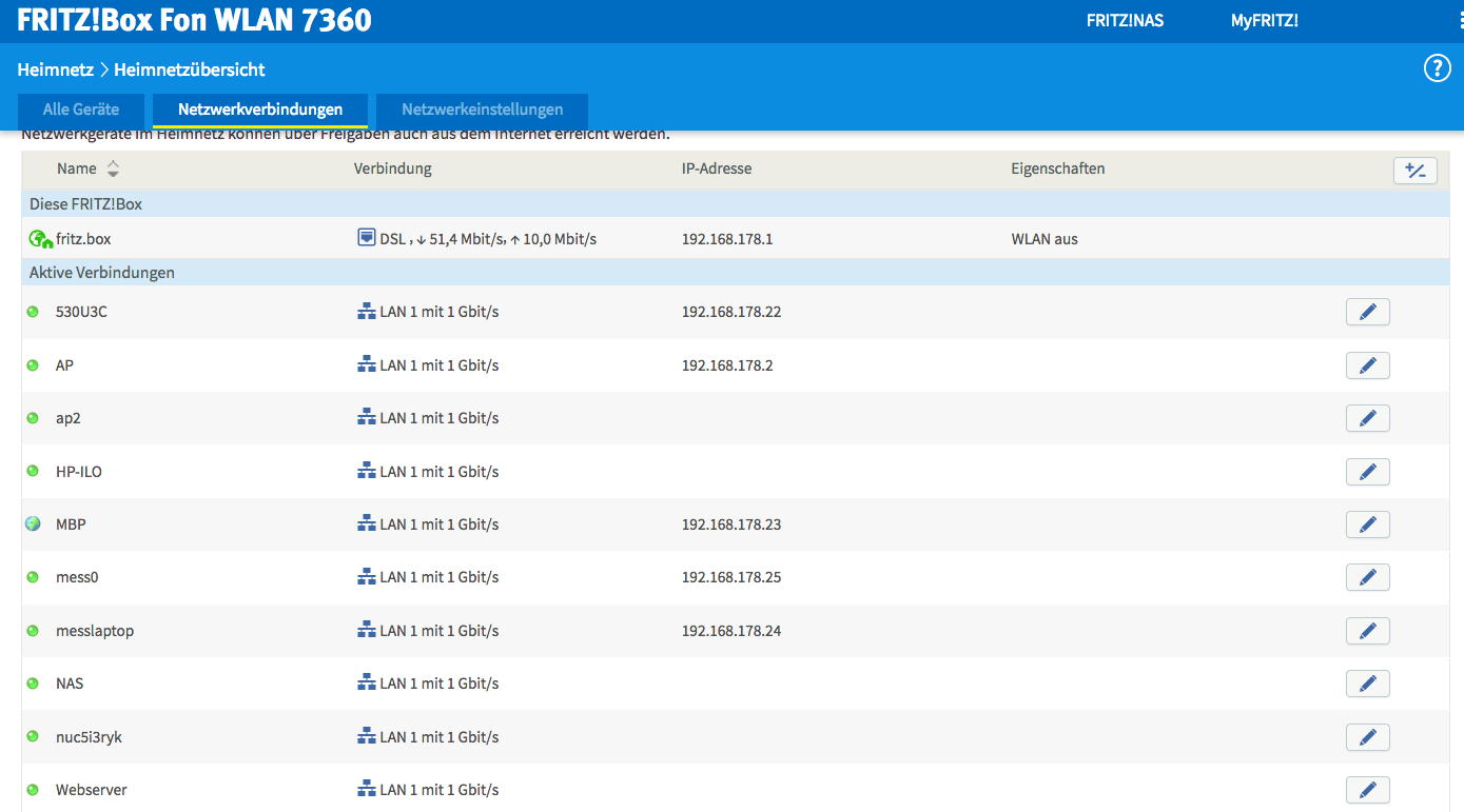

ich habe jetzt eine Fritzbox und möchte meinen LAN Geräten feste IPs
geben. Eigentlich sollte das bei jedem Router möglich sein, hier finde
ich aber keine Einstellungsmöglichkeiten.
Ja, bei manchen Geräten sehe ich eine IPv4 Adresse, aber bei manchen
auch nicht obwohl diese vorher am alten Router problemlos IPv4
gesprochen haben.
Die Bilder zeigen die Liste, da sind einige ohne IP dabei, unter anderem
das NAS. Das ist ein Rechner mit Ubuntu. Der hat bisher immer eine IP
bekommen und ich konnte dem auch immer eine fest zuweisen, nur hier geht
das irgendwie nicht. Auch ohne IP ist ein Netzwerkdrucker und noch
weitere Rechner mit Linux.

Vielen Dank! Also das Problem war dieses 192.168.178.X Netz der
Fritzbox. Meine Geräte waren vorher im 192.168.1.X und wollten auch
nicht selber wechseln. Selbst Kabel abstecken und neu einstecken hat das
nicht geändert und neustarten wollte ich das jetzt auch nicht alles. Die
Lösung war also in der Fritzbox auf 192.168.1.X zu wechseln und schon
war alles fein.
