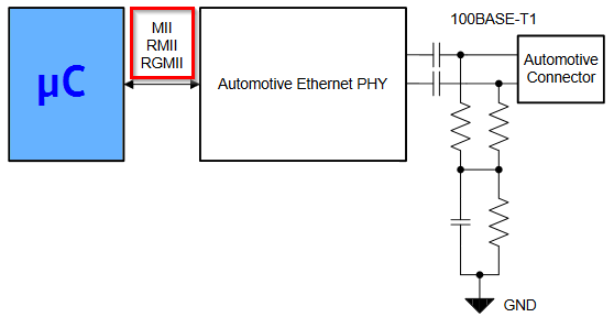

Hallo liebe µCNet-Community!
Demnächst können wir wohl einige Daten nicht mehr am CAN lesen.
Wir könnten z.B. einen RasPi mit FC611 nehmen:
https://www.fibrecode.com/fc611-usb-oabr-broadr-reach-100base-t1-stick-raw.html
Aber ein RasPi im Fahrzeug? Der bootet langsam und hat auch sonst viele
Nachteile. Daher würde ich lieber ein Open-Source-Projekt (HW+SW) daraus
machen, z.B. mit einem ARM-µC, einem 100BASE-T1-Phy und zusammen mit
Euch.
https://www.st.com/en/embedded-software/stm32cubef4.html
^^Hier ist z.B. das UM1713 verlinkt (LwIP TCP/IP stack). Und hier habe
ich was zum Media-independent interface (rot im Bild) gefunden:
https://www.st.com/content/ccc/resource/training/technical/product_training/group0/55/bb/d3/1e/13/32/45/3f/STM32F7_Peripheral_ETH/files/STM32F7_Peripheral_ETH.pdf/_jcr_content/translations/en.STM32F7_Peripheral_ETH.pdf
Bin ich damit auf dem richtigen Weg?
Oder wie würdet Ihr an so ein Projekt heran gehen?
VG Torsten

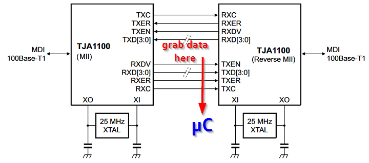

OP Persönliche Seite #5693919
Wenn ich das TJA1100-Datenblatt richtig verstanden habe, kann man
MII-Ports direkt miteinander verbinden, um lesend auf die Daten
zuzugreifen (Bild).
Ohne zwei Breakout-Boards mit VQFN-Chip (0,5mm Pitch) ist das Projekt
also erstmal auf Eis.
Zwei TR1329-Boards wären noch eine Alternative gewesen.
Aber kennt jemand den Preis?
https://www.nxp.com/docs/en/user-guide/TR1329.pdf
#5716232
Das wird nur leider alles nichts nützen. 100Base-T1 ist eine
Punkt-zu-Punkt Verbindung, typischerweise mit einem Switch, wie man es
vom Ethernet her kennt. Um alle Daten zu bekommen muss man jede einzelne
Leitung anzapfen,
da der Switch die Daten nur an die jeweiligen Empfänger und nicht an
jede Leitung weitersenden wird.
Dazu kommt das Automtive Ethernet by Design End-zu-Ende verschlüsselt
sein wird. Außerdem gibt es noch ein paar mehr Spezialitäten: Um das
ganze Echtzeitfähig zu gestalten wird das gesamte Fahrzeugnetz zeitlich
geplant werden. D.h. es werden unter anderem die Laufzeiten der
Leitungen berücksichtigt. Das Einfügen zweier Phys verändert diese
jedoch massiv. (entspricht grob über den Daumen gepeilt etwa 100m Kabel)
Aber prinzipiell ist der Ansatz mit den zwei Phys der richtige.

Gast #5947386
Andrew T. schrieb:
> Aber benutze bitte nur einen Quarz, und synchronisiere den zweiten TJA
> auf den mit dem Quarz.
Der TJA1100 erwartet seine Clock von einem Quarz zu bekommen, außer er
befindet sich im RMII Modus, wo sie auch single-ended mit normalem
Logikpegel über einen anderen Pin eingespeist werden darf. Aber RMII !=
Reverse MII.
Der neuere TJA1101 scheint einen dedizierten CLK_IN_OUT Pin zu haben.
Weiß da jemand genaueres drüber wie der Pin zu benutzen ist? Ich finde
nur ein 14-seitiges "Datenblatt" auf einer russischen Seite und zwei
Screenshots aus dem richtigen Datenblatt, die das Pinout zeigen und die
Stapping Pins beschreiben, auf einer chinesischen Seite. CLK_IN_OUT
scheint nicht über Strapping Pins konfiguriert zu werden. Wird das über
MDIO konfiguriert? Oder entscheidet das der Chip selbst (Quarz geht =>
CLK_IN_OUT ist Output, sonst Input)?
