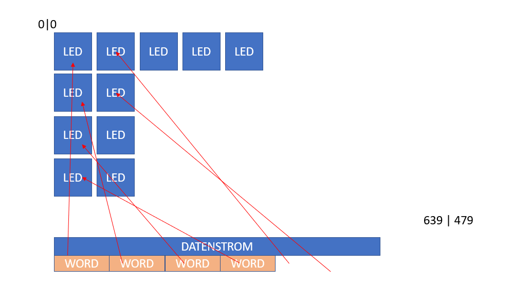

Was jedoch zu probleme führen könnte ist die Tatsache, dass die LEDs
bzw. die Daten des Schieberegisters nicht gleich angeordnet sind, wie
die einlaufenden Daten des Displays.
Beim Display laufen die Daten von oben link nach unten rechts.
Bei dem LED-Array ist das Mapping von obel links nach unten und dann
wieder nach oben. (siehe Bild im Anhang).
Dies kann bei ungeschickter Implementierung zu einem Problem werden.

#6253715
Moin,
Deiner Grafik nach ist das ja einfach nur eine Vertauschung von
Address-Bits. Also brauchst du nur einen Pingpong-Buffer fuer die
Datenbloecke, allenfalls noch ein extra FIFO wegen unterschiedlicher
Taktdomaenen.
Sollte nicht gross anders sein als bei den unzaehligen
Neopixel-Implementationen. Koennte mit CPU-Kern noch auf einen MachXO2
7k passen.

Holger K. schrieb:
> Genau hier sehe ich den Knackpunkt. Dieses Mapping von XY-RGB Position
> zu XY-LED Position. Hier hat es mir bisher die Logik aufgebläht.
> Address-Bits.
Sollte also eher wenig Logik brauchen.

Das Thema hatten wir schonmal. Damals ging es im Kern darum, ein Mapping
von X/Y-Positionen auf eine Postition im Datenstrom hinzukriegen.
Beitrag "Re: FPGA überfüllt -> Brauche Hilfe bei der Optimierung."
(und wie ich den aktuellen Thread lese, hat sich an der Problemstellung
nichts geändert).
Damals hatte ich vorgeschlagen, ein Block-ROM zu verwenden, dass für
jede Position im Datenstrom die Position im X-Y Array angibt. Dann zählt
man die Stelle im Datenstrom per Zähler durch und benutzt den Zähler als
Adresse für das Block-ROM - an dessen Ausgang liegen dann die benötigten
X-Y Werte.
Ich denke immer noch, dass das die Lösung des Problems ist. Das Mapping
stattdessen in einer komplexen Logik abzubilden, hat damals die
Ressourcen des FPGAs gesprengt. Eine fest abgespeicherte
Zuordnungstabelle sollte es tun. (Wenn das ganz im Betrieb
umkonfigurierbar werden soll, müsste die Zuordnungstabelle natürlich
überschreibbar gestaltet werden).

Holger K. schrieb:
> Genau nach diesem Prinzip bin ich vorgegangen. Und dieses Mapping von X
> und Y Bereichen zu einer Array-Position führt zu unglablich grosser
> Logik.
Die mapping-Info muss als Tabelle im RAM liegen - und damit entseht
praktisch überhaupt keine Logik. Dein Problem ist wahrscheinlich, dass
du versucht hast, die Berechnung dieser Tabelle als VHDL-Code zu
beschreiben und dass damit - unbeabsichtigt - die Berechnungsformeln als
Logik implementiert wurde.
- Schreibe irgendeine Software, die dir die Mapping-Daten als Textfile
schreibt. (am besten nicht in VHDL, denn dann kann daraus keine Logik
generiert werden)
- Nutze einen IP-Generator, um dir ein Block-RAM generieren zu lassen.
Dann bist du sicher, dass es Block-RAM wird (deine Versuche, das
BLock-RAM in VHDL zu beschreiben, sind bisher gescheitert und haben zu
riesiger Logik geführt).
- Gib dem IP-Generator das Mapping-File als Inhalt, mit dem das
Block-RAM vorbelegt wird.

> Frequenz laufen, mit dem das Schieberegister die Daten raustaktet.
Nun, die restliche Logik muss ja auch mit mindestens dem Pixeltakt
laufen oder nicht?
Und dies wären dann 75MHz.
Theoretisch wäre es auch möglich, den Takt zu halbieren und dafür
anstatt mit 24-Bit, mit 48-Bits zu arbeiten.
Das würde bedeuten, dass pro Pixeltakt dann einfach zwei
Pixelinformationen gleichzeitig ankommen.
Bisher habe ich dies aber als nicht sehr hilfreich erachtet.
