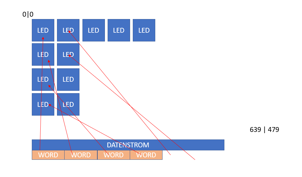

Ich versuch, eine eigentlich einfache Aufgabe mittels eines FPGAs zu
lösen.
Leider aber wird mein VHDL-Code in eine riesige Struktur synthetisiert.
Ich habe bereits eine Verdacht warum, aber ich wärse sehr froh um eure
Hilfe bei der Optimierung.
Ausgangslage:
Chip: Lattice MachXO3-4300C Speedgrade 5
Beim FPGA kommen externe RGB Daten an (insgesamt drei std_logic_vector
(7 downto 0))
Diese Vektoren verden verrechnet und es steht ein Ergebnis in einem
signal namens RESULT.
Nun gut. Dieses Resultat wird nun in einem zweidimensionalen Array
bestehend aus Integer gespeichert. Nennen wird deses Array
RGB_RES_ARRAY()().
Das Array ist wie folgt definiert:
  type t_RESMemory_row is array (0 to 17) of integer range 0 to 65535;
  type t_RES_Array is array (0 to 15) of t_LEDMemory_row;
signal RGB_RES_ARRAY: t_RES_Array;

Die Frage die sich mir nun stellen sind:
- Ist die Konvertierung von Integer zu std_logic_vector evtl. Ressourcen
intensiv?
- Ist es ein Problem, dass ich mehrere solcher Arrays verwende?
- Die VHDL-Bedingungen scheinen sehr viele Multiplexer zu erzeugen. Gibt
es für das von mir benötigte Mapping evtl. elegantere Umwege?
- Hat evtl. jemand allgemein eine Idee für mein Problem?
Danke!

von Strubi (Gast)
Ich hab's jetzt nur schnell diagonal gelesen, aber der hier:
Holger K. schrieb:
> RGB_RES_ARRAY(row)(col) <= RESULT;
sorgt sehrwahrscheinlich dafuer, dass der Mapper nicht mehr einen EBR
fuer dein RAM inferiert (und alles in die LUTs packen muss). Bei einem
konstanten Wert schon. Guck doch auch mal nach den EBR in den
Mapper-Stats.
Also: no such fun. Wenn du so in das RAM schreiben willst, musst du eine
I/O-Logik dazu basteln.
von Holger K. (holgerkraehe)
Danke für eure Antworten.
Charles G. schrieb:
> ist schon verdächtig groß.
Ja. Ist wirklich nicht klein!
Charles G. schrieb:
> Aus den deinem Reports fehlen leider auch die
> Angaben, ob du embedded Memory Blöcke überhaupt verwendest.
Nein, aktuell verwende ich kein Memory dafür.
Charles G. schrieb:
> zyklisch hineinschreiben
> und einen konstanten Abstand zwischen Schreib- und Lese-Pointer
> verwenden.
Wie meinst du zyklisch hineinschreiben?
Ich muss für meine Anwendung immer ein wenig am RAM ergänzen bzw. ändern
und dann wieder das gesamte Memory auslesen. Dann wieder ein Paar werte
anpassen und wieder Auslesen.
Daher kann der Abstand zwischen schreib und lese-pointer nie konstant
sein. Müsste ich dafür evtl. ein Dualport BMRAM verwenden?

Mein Ziel ist folgendes: (siehe Bild im Anhang)
Ich Habe Zugang zum Bilddatenstrom innerhalb des FPGAs. Nun erhalte ich
synchron zum Pixelclock die Farbinformationen des aktuellen Pixels. Also
R G sowie B mit jeweils 8 bit. Nun Muss ich prüfen, in welchem Segment
sich das aktuelle Pixel gerade befindet. Aufgrund von
  genboundsX :
  for I in 0 to led_count_x generate
    boundaries_x(I) <= ((display_width) / (led_count_x + 1)) * (I+1);
  end generate;
  genboundsY :
  for I in 0 to led_count_y generate
    boundaries_y(I) <= ((display_heigth) / (led_count_y + 1)) * (I+1);
  end generate;
Kenne ich die X und Y Grenzen aller Segmente.
Mittels der bereits mehrfach beschriebenen for-loop, versuche ich zu
prüfen in welchem Segment sich das aktuelle Pixel gerade befindet.
Is nun row und col bekannt (und damit das aktuell gültige Segment) so
habe ich bisher versucht, den zuvor in diesem Segment abgespeicherte
16-Bit Wert auszulesen und mit einem, aufgrund von R G und B neu
berechnetem Wert zu vergleichen. Ist der neue Wert höher, so speichere
ich diesen ab (im Array welches aktuell eben (row x col) Werte fasst.
Dies entspricht 288 x 16-Bit Werten.
Dies mache ich solange, bis Zeitpunkt t0 eingetreten ist. Ist eine Row
zu Ende, so wird der Wert aller Rows ausgegeben!
Dies wiederholt sich nun ständig.
Mein Ansatz ist nun folgender:
Ich halte mir aktuell nur noch eine einzelne Row als Register (18 x
16-Bit Wert). Am Ende einer Row speichere ich dieses in ein DP-RAM.
Nun setz eich ein Flag welches dazu führt, dass eine andere Logik das
DP-RAM asliest und per SPI weiterleitet.
Das RAM muss demnach auch 288x16Bit Werte halten können.
Damit die Zuordnung stimmt, muss beim Auslesen aus dem RAM ein
Adressdekoder/Multiplexer aufgebaut werden.
Das RAM hätte ich als 288x16Bit organisation realisiert.
Nun muss aber jedes Word (2-Byte) in einer bestimmten Reihenfolge per
SPI gesendet werden.
Daher müsste ich eine Zuordnung ähnlich dieser Umsetzen:
Counter | RAM-Adresse
0 -> 42
1 -> 99
2 -> 128
3 -> 14
Könnte dies wieder zu einem enormen Ressourcenverbrauch führen?
Vielen Dank!

Der Grund ist, dass am SPI sechs mal folgender Baustein hängt:
http://www.ti.com/lit/ds/symlink/tlc5955.pdf
Dieser hat die LEDs nicht so vedrahtet wie die Segmente angeordnet sind.
(natürlich befinden sich die LEDs physikalisch in der gleichen Anordnung
auf dem Board aber eben nicht in der gleichen Reihenfolge verdrahtet...)
Die Chips sind in einer DaisyChain. Damit am Ende jedes Physische
Segment (LED) den richtigen Wert aus dem RAM des FPGAs erhält. muss ich
diese in der richtigen Reihenfolge am SPI ausgeben.
Daher die unschöne LUT für die Adressen des RAMs.
Ich möchte beim Ausgeben der 6 x 96 Bytes per SPI ja einen Counter
hochzählen.
Quasi:
while(i != 96)...
Wenn i nun 0 ist, dann muss ich aus dem RAM den richtigen Wert für die
entsprechende Position innerhalb des SPI-Streams auslesen.
Hier noch ein Bild zur Verdeutlichung des Themas...
von Achim S. (Gast)
OK, das lass ich als Grund gelten. dann halt tatsächlich noch ein
Blockram in dem gespeichert ist, in welcher Reihenfolge die
Helligkeitswerte aus dem Haupt-RAM abgeholt werden und zum SPI Modul
geliefert werden
