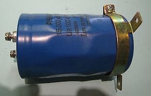

He da, nicht lachen! Das ist kein Witz!
In den 1970ern, als die Elko deutlich grösser waren als zwei Jahrzehnte
später, erfand Philips den Elko mit eingedrückten Dallen ring um das
Elko-Gehaüse. Das soll der Kapazitätserhöhung gedient haben. Das waren
blaue Elkos mit radialen Anschlüssen, nicht mit Drähten sonders mit
massiven kleinen flachen Kupferlaschen.
Guck ganz oben, ich hab ein Bild gefunden. :-)
Gruss
Thomas

Thomas S. schrieb:> In den 1970ern, als die Elko deutlich grösser waren als zwei Jahrzehnte> später, erfand Philips den Elko mit eingedrückten Dallen ring um das> Elko-Gehaüse. Das soll der Kapazitätserhöhung gedient haben. Das waren> blaue Elkos mit radialen Anschlüssen, nicht mit Drähten sonders mit> massiven kleinen flachen Kupferlaschen.>> Guck ganz oben, ich hab ein Bild gefunden. :-)
Eher wird es so gewesen sein, dass das Gehäuse nach innen deformiert
wurde, um einen eventuell entstehenden Druck durch Falschpolung oder
Überspannung oder auch interne Defekte soweit auszugleichen, dass der
Elko nicht die Fetzen fliegen lässt...
Eine Kapazizätserhöhung nur punktuell auszurichten, halte ich für
nicht glaubhaft - denn sonst könnte man den fertigen Elko gleich
unter rollenden Walzen oder Presshülsen dermaßen zusammendrücken,
dass das Dielektrikum noch dünner wird - was natürlich keinen Sinn
ergibt...
Mani
Mani W. schrieb:> Thomas S. schrieb:>> In den 1970ern, als die Elko deutlich grösser waren als zwei Jahrzehnte>> später, erfand Philips den Elko mit eingedrückten Dallen ring um das>> Elko-Gehaüse. Das soll der Kapazitätserhöhung gedient haben. Das waren>> blaue Elkos mit radialen Anschlüssen, nicht mit Drähten sonders mit>> massiven kleinen flachen Kupferlaschen.>>>> Guck ganz oben, ich hab ein Bild gefunden. :-)>> Eher wird es so gewesen sein, dass das Gehäuse nach innen deformiert> wurde, um einen eventuell entstehenden Druck durch Falschpolung oder> Überspannung oder auch interne Defekte soweit auszugleichen, dass der> Elko nicht die Fetzen fliegen lässt...
Meinst Du das so, dass die Vertiefungen rund um das Blech dem Zweck
dienen, dass diese innen den Kondensatorwickel im Radius begrenzen und
so leere Zwischenräume bilden, die den Gasdruck bis zu einem gewissen
Grad auffangen?
Das wäre auf jedenfalls die bessere Logik. Leuchtet ein. Woher ich
damals die Information betreffs Kapazitätserhöhung hatte, weiss ich auch
nicht mehr. Da liegen Jahrzehnte dazwischen.
Und heute die Philips anfragen, das kann man sich gleich in den Kamin
streichen. Das ist das selbe wie wenn man bei der Cerberus anfragt um
etwas von der frühen Herstellung der Kaltkathodenröhren (GR16, GT21,
etc.) zu erfahren. Die wissen nicht mal mehr, wovon man schreibt.

Thomas S. schrieb:> Meinst Du das so, dass die Vertiefungen rund um das Blech dem Zweck> dienen, dass diese innen den Kondensatorwickel im Radius begrenzen und> so leere Zwischenräume bilden, die den Gasdruck bis zu einem gewissen> Grad auffangen?
Genau...
