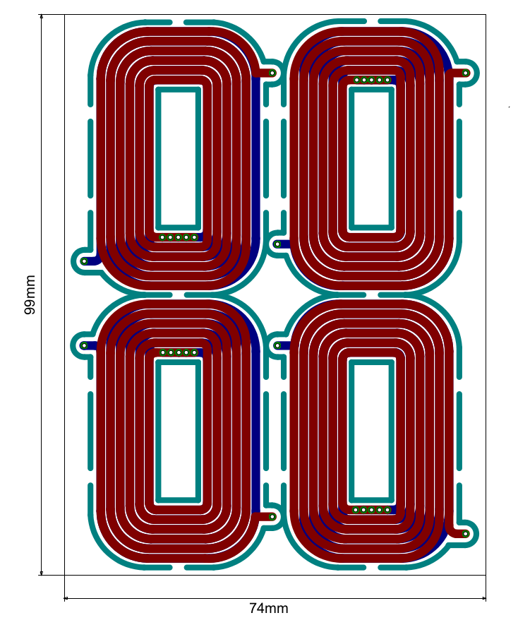

Layout: Welcher der Freundlichen akzeptiert dieses.
OP #5518497
... Layout ohne Mecker? Ja, ich weiss, sind ja eigentlich vier "Kinds".
Da das ein Spassprojekt ist, fallen vier einzelne Designs aus.
Danke
Gruesse Gert
PS: Selbsternannte, nicht angemeldete Gutmenschen ignoriere ich schon
jetzt.
Gast #5518639
@Alex G.
Es geht nicht um Prof. oder Hobby. Du hast nicht alles gelesen. Mit
DRC-Vorgaben kann ich prima umgehen. Es geht darum, welchem Freundlichen
ich das Layout zweckmaeßigerweise zur Fertigung schicke. Die meissten
meckern rum, wenn ich denen einen "Nutzen" vorsetze, der aus
unterschiedliichen Platinen besteht. Also: Wer ist bei sowas am
Grosszuegigsten? Kapiert?

#5518788
Keiner - weder freundlich noch unfreundlich - wird dieses Layout so
fertigen. Ausser du bezahlst für Nacharbeit...
Beachte die Designrules: durchgehende Aussenkontur (Fräskontur, keine
spitzen Winkel, günstig sind >=2mm), verbinde die Layouts selbst mit
Stegen.
Dann einfach in die verschiedenen Bestellmasken hochladen und Angebote
einholen.
Habe Nutzen mit unterschiedlichen Layouts bei verschiedensten
Herstellern fertigen lassen, eine pauschale Antwort ist nicht möglich,
da von vielen Parametern abhängig. Hier wäre weniger "cooler Fülltext"
und mehr Info hilfreich (Anzahl, Strukturgröße, Dauer...).
Wobei ich gerade eben "CN" gelesen habe...(wieso nicht gleich am
Anfang?)
"CN" ist erfahrungsgemäss wenig tolerant, vergleiche mal z.B. bei
Elecrow https://www.elecrow.com/pcb-manufacturing.html den Preisanstieg
bei "different PCB Design".
Persönliche Seite #5518798
Hallo Thomas.
gertp schrieb:
> @Alex G.
Deine Angaben sind etwas sparsam. Du bist nun wirklich kein
Kommunikationsgott. ;O)
> Mit
Das mit den "unterschiedlichen Platinen" ist für mich nie ein Problem
gewesen, soetwas fertigen zu lassen.
Allerdings haben es Fertiger gerne, wenn sie die einzelnen Platinen
eines Nutzens frei plazieren können, zumindest bei Kleinserien, damit es
ökonomischer in die Fertigung passt.
Bei Großserien ist das aber wieder egal.
Wenn es aber aus anderen Gründen halt so sein muss, wird das von deren
Seite auch nicht hinterfragt. Sie fertigen das, aber gegebenenfalls mit
Aufpreis.
Aufpreise oder gegebenfalls auch eine Zurückweisung gibt es bei Sachen,
die nur sehr Aufwändig oder gar überhaupt nicht zu fertigen sind.
Und da sehe ich tatsächlich bei Deiner Platine ein Problem.
Wenn die türkisfarbenen Linien Fräsungen sind:
1) hängt das leere Stück in der Mitte in der Luft und würde nach der
Fräsung herausfallen.
Das kann, je nach Fertigungsstrasse, zu Problemen führen. Zumindest ist
es nicht im Stapel zu fräsen, und bedarf eines extra Augenmerks.
Billigfertiger machen das nicht, sie kommen sonst nicht auf ihre Kosten.
Mit mehr oder weniger "freundlich" hat das nichts zu tun.
2) die Verbindung der Luftspulen in der Mitte könnte insgesammt etwas
mager ausgefallen sein. D.h. die Platine wird nach dem Fräsen "wabbelig
und instabil". Sowas kann man machen, wenn es unbedingt sein muss, aber
es ist zusätzlicher Aufwand, und es geht auch nicht auf jeder
Fertigungsstrasse.
Ein Umdesign mit kräftigeren Steegen zwischen den Spulen könnte das
Problem beseitigen.
Falls die türkisfarbene Linie aber ein Silkscreen Druck ist, sähe ich
das ganze nicht als Multinutzen, sondern als eine Platine, und verstehe
das Problem nicht.
Wie gesagt, das müsstest Du schon präzisieren, was das alles bedeutet.
Ich z.B. habe keinerlei hellseherische Begabung. Sehe mir diese
Unfähigkeit bitte nach.

Gast #5518800
> Was soll das sein. Unverständlicher geht es ja wohl kaum.
Die "Kunst" ist, die eigentliche Frage aus dem Titel und dem ersten
Haltsatz zusammenzufügen. Ist mir im erstem Moment auch nicht
gelungen...
Er sucht einen Hersteller aus Fernorst, der sein Nutzen ohne Rückfragen
akzeptiert.
Ich kenne das als Multinutzen und ist zumindest bei den Herstellern mit
denen ich zu tun habe gängige Praxis. Das sind aber "professionelle",
die sich meist nur mit gewerblichen Kunden abgeben.
Kannst du das nicht im schlimmsten Falle einfach als eine große PCB
ausgeben und die einzelnen Platinen mit Innenfräsungen trennen?
Der Hersteller könnte meinen veräppelt zu werden, aber wenn er
Multinutzen nicht akzeptiert, vielleicht einen Versuch wert...
...deine Ausdrucksweise lässt trotzdem zu wünschen übrig.
DU suchst hier Hilfe von Leuten, die oft nicht einmal ein Danke dafür
bekommen. Denen vor die Karre zu fahren ist eher unklug...
Gast #5518833
Mikki M. schrieb:
> Solange die Fräslinie 2 bzw. 2,4 mm beträgt sollte dieses Layout
> eigentlich jeder akzeptiernen, ergibt ja bei Lieferung nur 1 Platine da
> ja Stege stehenbleiben.
Dann guck dir mal den Fetzen in der Mitte und die in den Zentren der
Spulen an. Die fliegen dem Fräser um die Ohren und verkantet sich
vielleicht auch noch.
#5518905
Kann passieren. Aber wenn ich statt den Daten für 2mm Fräsweg solche für
1mil Kontur abgebe, ist das eine normale Innenfräsung, macht keine
Probleme und die Platine sieht genauso aus? Kann es sein, dass diese
seltsamen Probleme in CN erfunden wurden?
#5518990
Denke wenn du Kontur angibst, wird ein Algorithmus benutzt welcher die
Teile in eine für den Hersteller sinvolle Art und Weise neu anordnet
denn du bekommst dann die Teile als Einzelstücke geliefert.
Im Prinzip hast du aber Recht - man verschiebt damit nur das Problem.
Irgendeine Maschine in der Produktionshalle, muss mit lose werdenden
Teile klar kommen können.
Gast #5521868
solche Reststücken sind bei mir noch nie ein Problem gewesen. Allerdings
schaue ich auch nicht auf den letzten Cent.
Ich weiß, dass Eurocircuits bei solchen Platinen keine großen Probleme
macht. Man bestellt es als Multinutzen und bitten den CAM-Operator
mittels Datei in den Gerber-Dateien (Readme.txt o.ä.) die Platine als
Nutzen anzuordnen. Dann gibt es eine Freigabemitteilung wo man die Stege
usw. sieht und die gibt man dann frei oder teilt seine Änderungswünsche
mit. Kostet nur ein paar Euro Aufpreis.
Aber wie schon geschrieben - billiger wird es wenn man die eine Platine
4 mal bestellt.
Viele Grüße,
 Martin Laabs
OP #5534378
nachdem nach meiner Frage nur Gepoebel von Nichtswissenden kam, hab ich
es einfach seingelassen. Leider wurde erst später vernünftig
argumentiert, da war ich schon weg (oder vertrieben).
Der Freundliche (übrigens erst hier gelernt!) fabriziert mir dieses
Layout und will es nach einer Korrektur meinerseits bis heute 22:00
zustellen.
Ist nicht neu, dass das nicht hinhaut,ich denke, morgen Mittag ...
Den Chinamann hat nicht ein einziges der hier angeführten Bedenken
wirklich interessiert. Jedoch hat er ein Problem, ein Hole 0.5mm in die
Luft zu bohren.
Danke an all die, die mir helfen wollten.
Grüsse Gert
