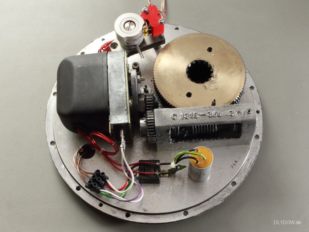

Hallo bin auch neu hier . Ich möchte einen 12v Scheibenwischermotor mit
einen
Drehstufenschalter  in 12 Stufen ansteuern . Dieser ist mit einen
gleichen Stufenschalter im Abtrieb  verbunden. Jetzt soll aber ,  wenn
z.B. das System in Stellung 2 steht und der Betätigungsschalter auf
Stellung  11 gestellt wird ,der kürzeste Weg also Linkslauf gesteuert
werden. Gibt es vielleicht eine fertige Steuereinheit .
Würde mich sehr über Vorschläge freuen.

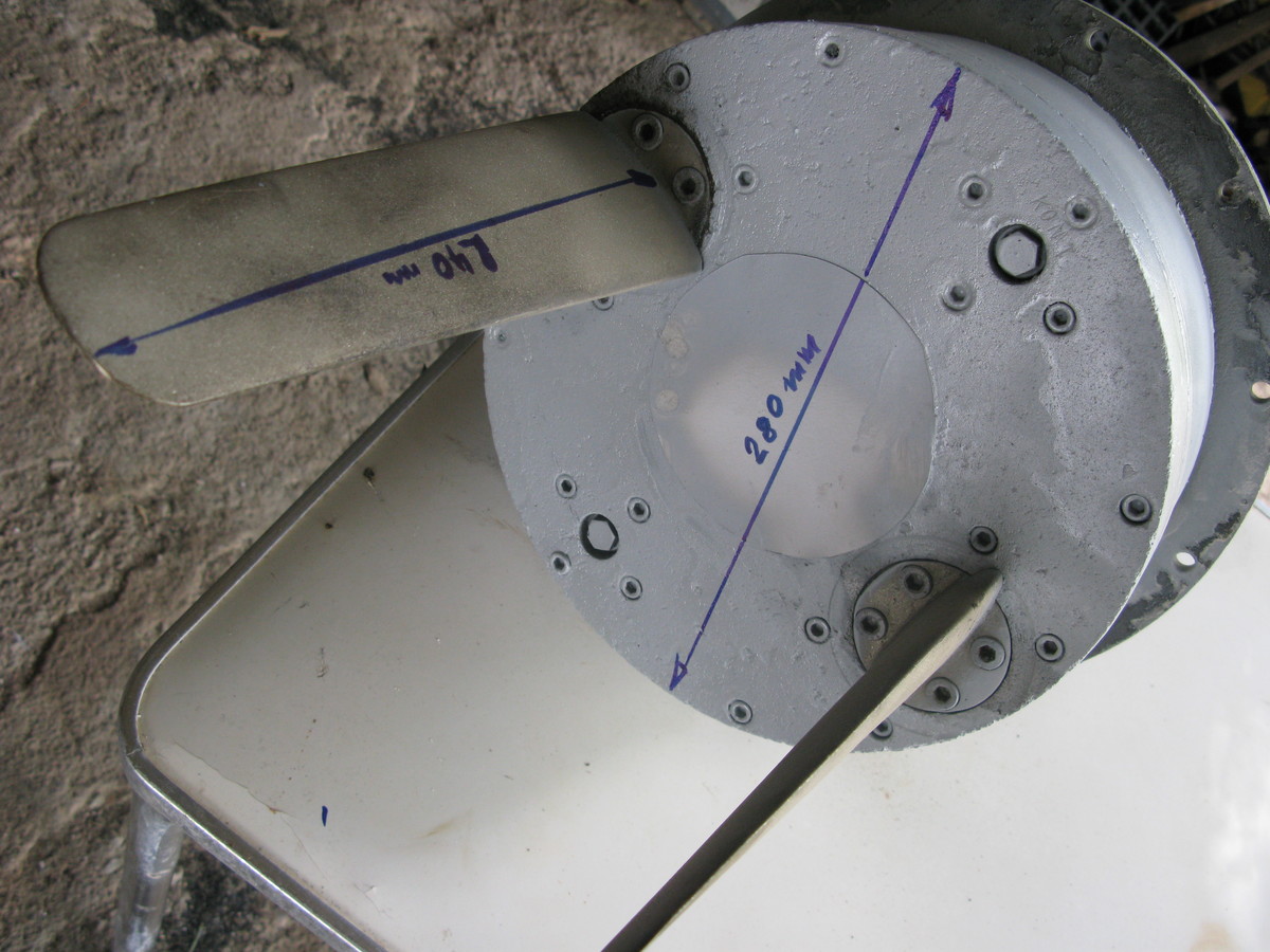

OP #6261059
Mein Antrieb basiert auf dem Vioth- Schneider ist aber eine
Weiterentwicklung für kleinere Boote . Hierbei wird die
Drehrichtungsänderung über ein zentrales mechanisch Stellrad (Zahnrad)
das über einen Stellmotor angesteuert wird .

#6261132
"Weiterentwicklung" ist ein großes Wort. Ich hätte da erst mal "eigene
Variante" gesagt :-)
Wie Wolfgang angemerkt hat ist die Blattverstellung des Antriebs analog
zur Rotorblattverstellung beim Hubschrauber.
Durch die Verstellung des Leitpunkts vom Mittelpunkt ergibt sich
Richtung und Betrag der Antriebskraft. Soweit ich gesehen habe wird das
üblicherweise durch X-Y Ansteuerung gemacht, eine Ansteuerung über
Polarkoordinaten hat den Charme, dass man den Betrag über den Abstand
von Leitpunkt und Mittelpunkt und die Richtung über den Richtungswinkel
der Geraden durch Mittel und Leitpunkt direkt hat.
Du hats also ein Stellrad dessen Winkel du einstellen willst.
Nun, das ist jetzt keine so große Sache. Du musst die Absolutposition
des Rads erfassen über einen Absolutdrehgeber. Den könnte man sich für 4
Bit fast selbst bauen (z.B. Reflexlichtschranken und eine 4 zeilige
Gray-Code Scheibe. Damit hätte man 16 Schritte).
Jetzt brauchst du nur eine etwas intelligente Steuerung, die aus der
gewünschten und aktuellen Position berechnet ob links oder rechts herum
kürzer ist und den Motor so lange drehen lässt bis die Position erreicht
ist.
Aber man könnte genauso eine X-Y Ansteuerung mit einem µC und zwei
Servos oder Spindelantrieben machen.

Hallo ,  also nochmal zum Antrieb .Mein Antrieb hat nur 2 Paddel . Die
Wirkungsweise kann man sich ganz einfach so vorstellen als wenn man mit
einem Handpaddel senkrecht ins Wasser taucht und einen Vorschub macht.
 Ja , im Prinzip  ist es wie bei  einer Antennenrotor Steuerung . Die
müßte dann schnell und sicher reagieren. Mein Steuerantrieb sieht fast
100% tig wie auf diesen Bild aus. Jetzt noch ei zweites Bild des
Antriebes

> Über 90° oder weniger? Je nach dem muss der Antrieb nach links o. rechts
> verstellt werden (kürzerer Weg).
Das ist nicht das Problem .Der Antrieb reagiert eigentlich sehr genau
und man brauch eigentlich das Stellrad nicht zu beobachten .Das geht
schon nach kurzer Übung .
Ab WANN soll die Steuerung reagieren,
> nach 50, 100ms o. 1s....????
So schnell wie möglich.
> Ich geh da nicht an Board! Selbst als Spielzeug, macht das keinen Spaß.
Keine Angst ich bin schon tausende Kilometer mit dem Teil gefahren und
er kennt auch  sehr gut den NO-Kanal oder Non stopp zum Mittelmeer

Aber wie weit dreht sich ein Scheibenwischermotor , dem ein weiteres
Schneckengetriebe nachgeschaltet ist ( wie mein erste Bild zeigt )bei
Abschaltung der Spannung ?
