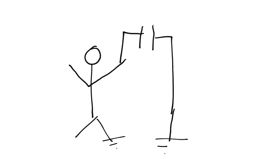

Mein Lehrer hat uns gesagt wir sollen uns überlegen warum man einen
geladenen kondensator nicht anfassen soll und erklären.
Ich habe mir überlegt: Im Kondensator baut sich ein elektrisches Feld
auf auf Grund getrennter Ladungen auf den Platten.
Weiterhin entsteht zwischen der Erde und einer Kondensatorplatte
ebenfalls ein elektrisches Feld. Das Dielektriukum stellt die Luft dar.
Dadurch können trotz der auf die Ladungsträger wirkenden Coulombkraft
die Ladungen nicht durch die Luft bewegen. Sobald man jetzt EINE
Kondensatorplatte anfasst werden die Ladungsträger auf Grund der
wirkenden Coulombkraft durch den Körper gedrückt (Körper verfügt über
freie Elektronen, ist also kein Isolator). Es fliesst ein Strom von der
Kondensatorplatte durch den Körper zur Erde. Oder je nach Polarität der
Kondensatorplatte aus der Erde raus.

Erklär ihm, man kann einen geladenen Kondensator problemlos anfassen.
* Am Körper, oder
* am einen Draht, oder
* am anderen Draht
Vollnoob schrieb:> Es fliesst ein Strom von der Kondensatorplatte durch den Körper zur> Erde.
Dazu muss die andere Kondensatorplatte aber auch an Erde angeschlossen
werden, sonst fließt da nix!
> Sobald man jetzt EINE> Kondensatorplatte anfasst werden die Ladungsträger auf Grund der> wirkenden Coulombkraft durch den Körper gedrückt (Körper verfügt über> freie Elektronen, ist also kein Isolator). Es fliesst ein Strom von der> Kondensatorplatte durch den Körper zur Erde.
Nein das stimmt nicht. Nur wenn die andere Platte auch auf der Erde ist.
Sonst wäre es, als würdest du nur ein Pol einer Batterie anfassen. Würde
auch nichts passieren.

Amil A. schrieb:>> Sobald man jetzt EINE>> Kondensatorplatte anfasst werden die Ladungsträger auf Grund der>> wirkenden Coulombkraft durch den Körper gedrückt (Körper verfügt über>> freie Elektronen, ist also kein Isolator). Es fliesst ein Strom von der>> Kondensatorplatte durch den Körper zur Erde.>> Nein das stimmt nicht. Nur wenn die andere Platte auch auf der Erde ist.> Sonst wäre es, als würdest du nur ein Pol einer Batterie anfassen. Würde> auch nichts passieren.
Grundätzlich hätte er schon recht, wenn irgendwo eine positive
Ladungsmenge rumliegt und eine negative(oder Erde) dann wird ein Storm
wegen der Coulombkraft fließen wenn man die beiden durch einen Leiter
verbindet.
Ich glaube der Denkfehler ist, dass der Kondensator weiterhin auch ein
elektrisches Feld zwischen den Platten hat. Das kompensiert die
Coulombkraft und die Ladung "bewegt" sich nicht. Wenn aber eine Platte
auf Erde liegt, dann kann ein Verschiebungsstrom fließen.
Da besteht wohl ein Durcheinander zwischen zwei Kondensatorbauformen.
Die eine Bauform besteht aus zwei Platten, bei denen Elektronen von der
einen Platte auf die andre verschoben werden.
Da muss ein Stromkreis (meist außen)am Kondensator entstehen, zur
Entladung des Kondensators. Wenn man nur einen Pol des Cs berührt,
passiert (fast ) nichts.
Das andre ist die in der Elektrostatik oft vorhandene Anordnung: Ein
isoliert stehender Körper, auf dem man von der Erde her eine Ladung
hingebracht hat.
Da ist aber Alles um diesen Körper herum, mit dem Potential Null, die
"zweite" Platte des Kondensators.
Selbstverständlich wird der Körper entladen, aber die Erde dazu ist
auch ein Teil des Kondensators.

Vollnoob schrieb:> Weiterhin entsteht zwischen der Erde und einer Kondensatorplatte> ebenfalls ein elektrisches Feld.
Genau das passiert eigentlich nur in der Elektrostatik, im konkreten
Bauelement ist dieses Feld vernachlässigbar

A. S. schrieb:> Überlegen ist gut. Von daher hat der Lehrer alles richtig gemacht.>> Deine Überlegungen sind aber alle hinfällig: Merken tust Du nur was,> wenn er auf >> 30V aufgeladen ist und Du beide Pole berührst (oder je kV> etwa 1mm zu Nahe kommst). Sollten der Kondensator noch eingebaut sein,> kann das natürlich überall im Gerät passieren.
Er hat schon recht mit seinen Aussagen. Nur er vergisst, dass das
elektrische Feld im Kondensator die Ladungen an der Platte hält.
Deswegen gibt es kurzzeitig einen minimalen Strom (piko bereich) durch
den Körper um die Ladungskonzentration entsprechend ins Gleichgewicht zu
bringen und das wars. Wenn das jetzt kein gigantischer Kondensator ist,
dann spürt man das natürlich nicht. Theoretisch könnte sogar die Luft
leitend werden auf der anderen Platte, dann wäre der Stromkreis
geschlossen und man wird gegrillt. Aber da sind Kondesantoren und
Spannungen notwendig, das ist eher was für die Theorie.
