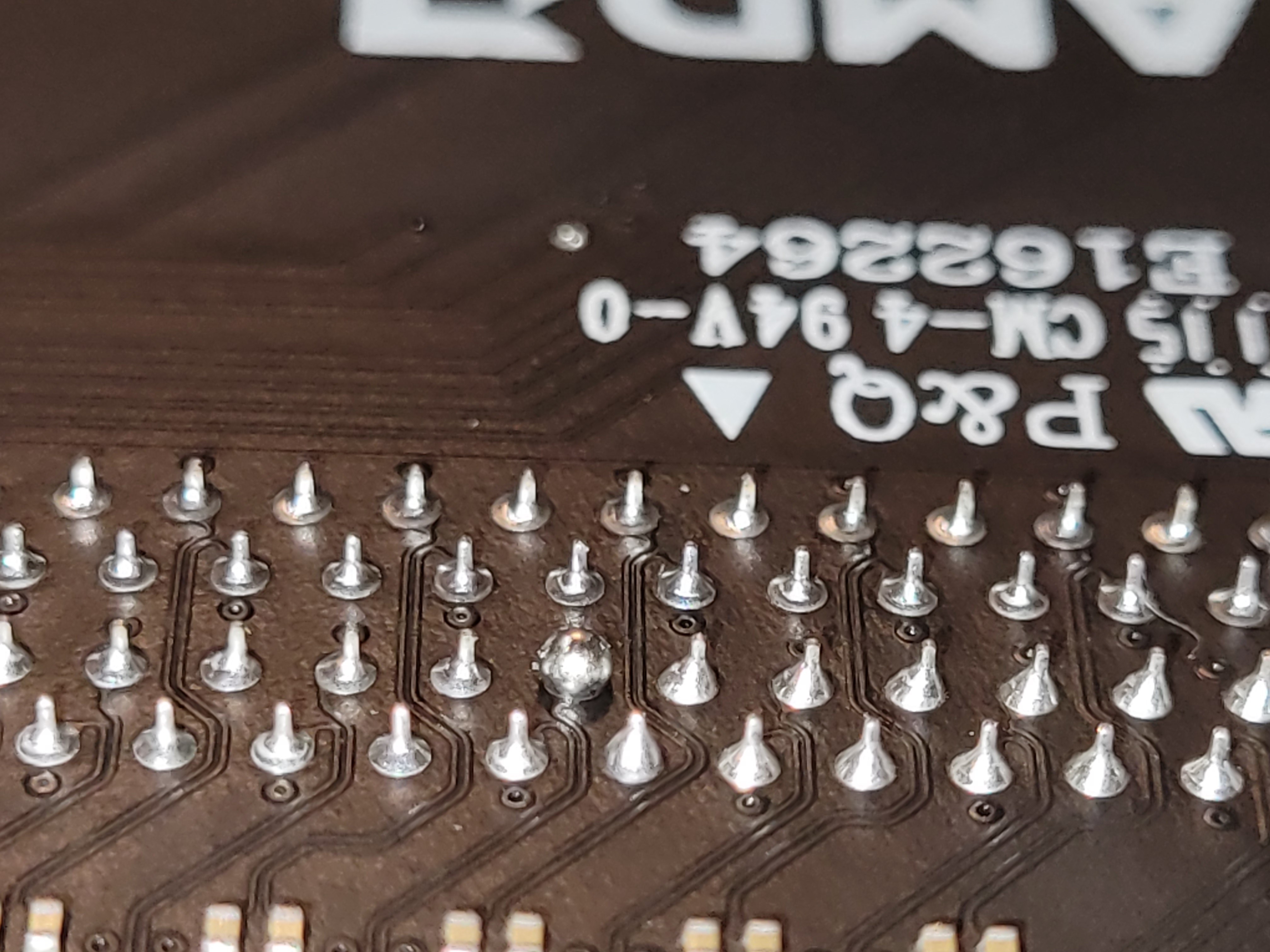

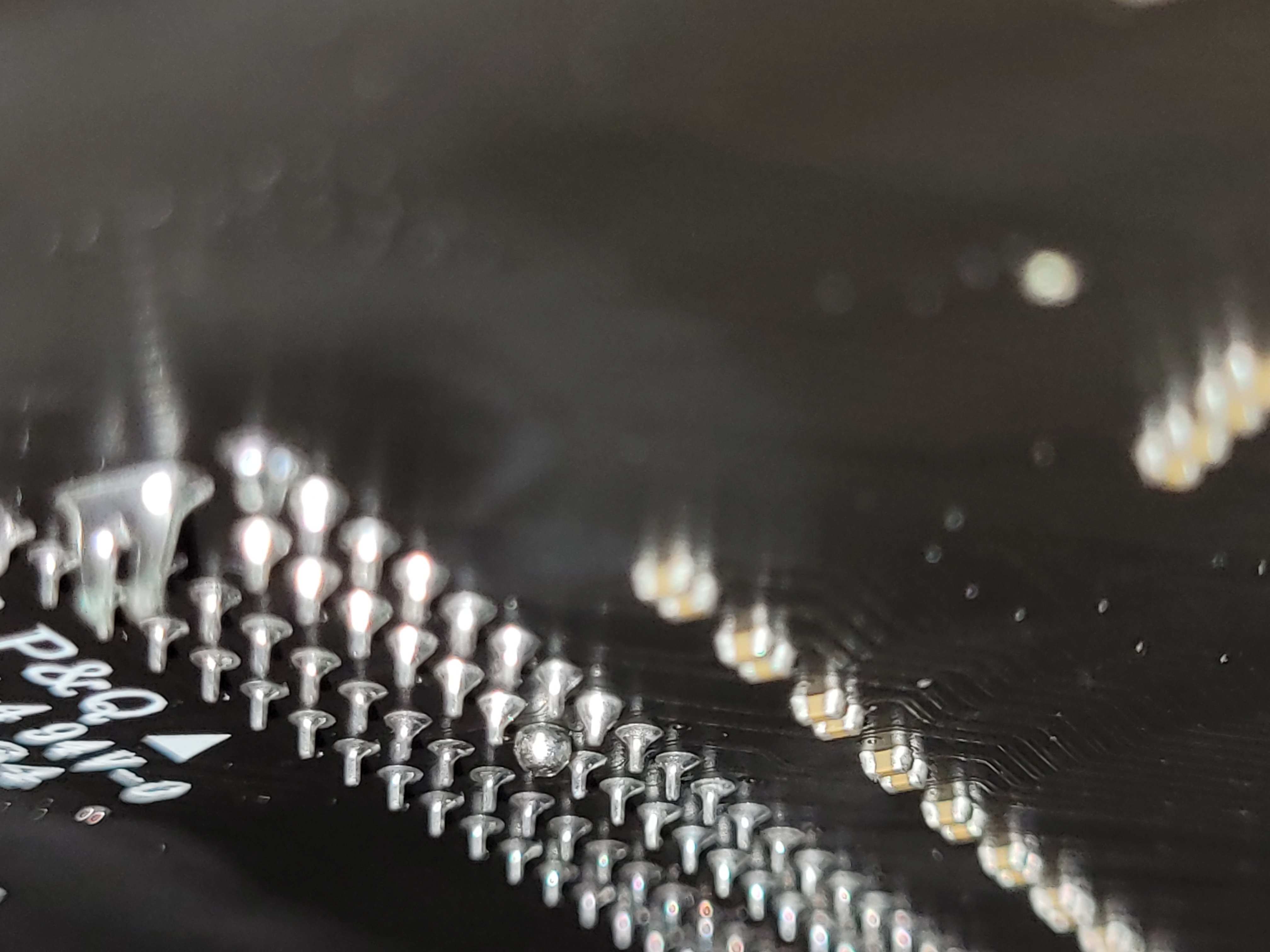

Grüße, ich weiß nicht genau ob ich hier richtig bin, aber hier haben
sicherlich mehr Leute Ahnung von der Materie als auf PC seiten denke
ich.
Ich hab mir ein neues Mainboard für meinen PC gekauft, dabei hab ich
gesehen, dass auf der Rückseite bei dem Pins des PCIE-Anschlusses eine
relative unschöne Lötstelle ist.
Was haltet ihr davon? Einfach zu viel Lötzinn? Vl nicht richtig
verflossen?
Gefahr, dass es vl irgendwann eine kalte lötstelle wird? (durch
warm/kalt)
Würd mich über eure Meinung freuen.
LG Mario
#6870413
Ist Unschön, wird aber warscheinlich funktionieren.
Wenn es dich stört dann lass das Board auf Garantie tauschen. Aber das
wird warscheinlich nix weil es keine Fehlfunktion ist.
Wenns dich nach Ablauf der Garantie immernoch stört dann löte es halt
selbst nach.

Gast #6870425
Das ist definitiv ein Produktionsfehler. Ist zwar eine simple through
hole Lötstelle und nicht die BGA die ich präpariert habe in der
Qualitätssicherung - aber sowas wäre bei uns schon bei der optischen
Vorinspektion mit bloßem Auge raus geflogen.
Um zu sehen ob das in dem Lötauge mit der Durchkontaktierung der Platine
verlötet ist müsste man unter den Ball schauen ob da genug Lötzinn ist.
Es sollte sich eigentlich eine Hohlkehle bilden wie bei den anderen
Kontakten...
Ich würde es umtauschen. Wenn das nicht möglich ist selber nachlöten.

#6870435
Mario H. schrieb:
> Die Frage ist nicht, ob es unschön ist, sondern ob es auf Dauer halt
> funktioniert oder ob es wie gesagt eventuell zu einer kalten Lötstelle
> kommen kann oder ähnliches.
Zu kalten Lötstellen kann es immer kommen, egal wie gut die Stelle
vorher war. Ist eine Frage der mechanischen Belastung.
"Deine" Lötstelle sieht eher nach Signalleitung aus und deswegen vermute
ich das die das Boardleben überdauern wird ausser du steckst alle 2
Wochen was anderes in den Slot oder da ist son Trümmer von Grafikkarte
mit 200 Lüftern drin die ständig am vibrieren sind.
Gast #6870613
Wichtig ist, ob Lötzinn in die Durchkontaktierung reingeflossen ist.
Entlötlitze, Flussmittel und einen vernünftigen Lötkolben hast du?
Löten kannst du?
Dann wäre das in einer Minute erledigt. Das geht schneller, als das
Board aus- und wieder einzubauen und du kannst ruhig schlafen.

(Firma: egal) #6870961
Da würde ich jetzt eher die "davor" im Auge behalten. Die beiden Reihen
drüber und die links davon sind schon recht "Sparsam" gelötet - ab da
scheint es dann eine neue Rolle Lötzinn gegeben zu haben und die ersten
hat etwas viel abbekommen. Aber die paar Jahre wo so ein Consumer zeug
sowieso nur benutzt wird werden wohl alle problemlos durchhalten. Einige
Jahrzehnte in einer Umgebung wo permanent Erschütterungen auftreten
wären eine ganz andere Hausnummer.

Gast #6872253
Die anderen Lötstellen sehen, wie bereits erwähnt wurde, auch nicht so
toll aus. Ich würde da gar nichts machen. Wenn das Board funktioniert,
benutzen und fertig.
Gast #6872514
Das wird sicherlich nicht mit der Hand gelötet sein, für mich schaut das
nach selektivlöten (Schwalllötverfahren) aus, ich bin jetzt kein Experte
fürs schwalllöten, würde aber behaupten hier war die Oberflächenspannung
des Lotes zu groß, könnte auf einen Prozessfehler wie ungleichmäßig
verteiltes Flussmittel zurückzuführen sein. Oder das Leiterplattendesign
ist einfach nicht optimal für den Prozess (zu große Wärmeableitung durch
Masseverbindung oder ähnliches).
Ich würde hier gar nichts nacharbeiten, entweder reklamieren oder wenn
es funktioniert damit leben.

(Firma: FULL PALATINSK) Persönliche Seite #6891742
das ist eine Mixtur aus Lötstellen mit zuwenig Zinn
und Stellen mit zuviel.
wenns noch in die 14Tage-Rückgabezeit passt, zurückschicken.
Wen man da erst selbst dran rumlötet
und es doch in der Garantiezeit ausfällt, hast Du garnix davon.
wenn das das Ergebnis einer maschinellen Lötung ist (Lötstrasse)
sollte man den Hersteller fortan meiden.
Wer war das?
Gast #6891755
Nö, die unschönen Lötstellen sind weiter hinten, links, wo das Lot fehlt
(keine saubere Kehle).
Bei dem Kügelchen ist kalte Lötstelle nicht zu erwarten, da der
aAschlusspin gut im Via steckt. Eher sind da Kriechströme zu erwarten,
aber eher unwahrscheinlich. Aber vielleicht ist der Hersteller ohnehin
von der 'billigen' Sorte und das board fehtl wegen den x Defekten auf,
die du nicht gesehen hast oder mangels Röntgenaugen nie sehen wirst.
Schau mal nach ob das Device was in dem Slot steckt mit der vollen
Breite (#Lanes) läuft: "sudo lspci -vv" und nach "Width" suchen.
Beispiel:
                LnkCap: Port #0, Speed 16GT/s, Width x4, ASPM L1, Exit Latency L1 <64us
                        ClockPM+ Surprise- LLActRep- BwNot- ASPMOptComp+
                LnkCtl: ASPM L1 Enabled; RCB 64 bytes, Disabled- CommClk+
                        ExtSynch- ClockPM- AutWidDis- BWInt- AutBWInt-
                LnkSta: Speed 16GT/s (ok), Width x4 (ok)
Evtl. ist das schon defekt und wurde nicht bemerkt weil das Device
einfach auf weniger Lanes läuft.

Gast #6892727
Fpgakuechle K. schrieb:
> herbert schrieb:
>> Ein Motherboard oder ähnliches was nur aus einer
>> einsehbaren Platine besteht muss für sich top sein, oder kauft jemand
>> Auto Waschmaschine ,Fernseher mit Kratzern, Beulen oder abgestoßenen
>> Kanten?
> Sorry, aber ein board  bei dem an einer Lostelle mehr Lot ist als an den
> benachtbarten ist immer noch 'top' und so gesehen mangelfrei. Ganz im
> Gegensatz zu Lackschäden, weil durch die Beschädigung der Schutz des
> lackierten Materials vor Umwelteinflüßen nicht gegeben ist.
Sorry,
Du liegst hier völlig daneben. Hier stellt sich doch die Frage wie viele
Lötstellen überhaupt ordentlich gemacht wurden.
Gast #6892746
Es bleibt die Frage, was an dieser Lötstelle funktionall mangelhaft sein
soll.
Nur wenn etwas für einen ohne Erfahrung in der industriellen
Massenfertigung 'unschön' aussieht, heisst es nicht, das es nicht auf
Dauer funktioniert. Oder das eine lokal begrenzte  Pozessstreuung
zwingend auf unzuverlässige Fertigung hinweist.
Dann wäre auch zu klären wieviel die Lötung zur elektrischen Verbindung
beiträgt. Geht man davon aus, das das Via galvanisiert und auf
Presspassung ausgelegt ist, dann ist bereits ohne Löten eine elektrische
Verbindung gegeben. Siehe Pressfit-Technologie.
Und nach der Fertigungsnorm IEC 61191-1 ist Überbelotung wie im Bild
akzeptabel.
Gast #6892787
Zumal ich das Ganze auch nicht als Mangel bewerten würde, wenn es
funktioniert und der Mainboard-Hersteller die Fertigung nicht nach
irgendwelchen Normen zusichert.
