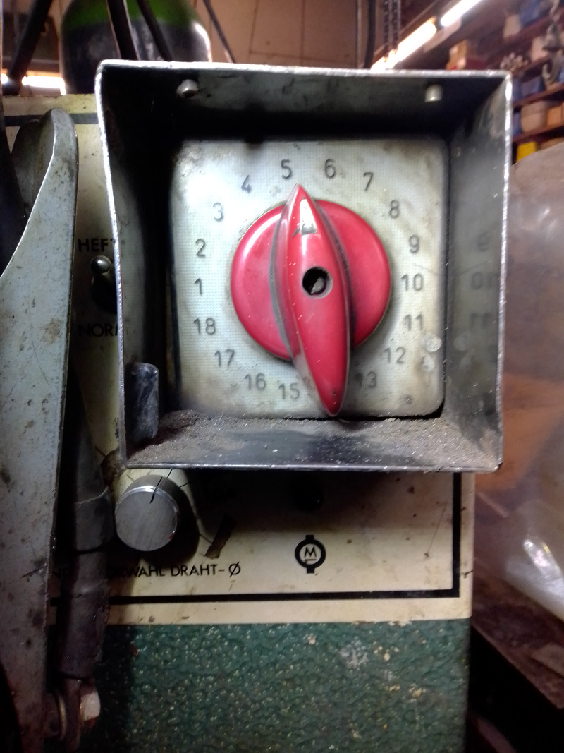

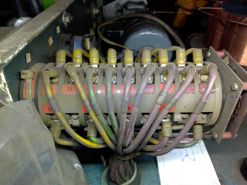

Hallo Zusammen,
ich habe hier ein altes Profi-Schutzgasschweißgerät. Nach heftigem
Einsatz scheint eine Wicklung durchgeschmort zu sein, es fliegt jetzt
auf jeden Fall der FI, wenn man es auf einer hohen Stufe einschaltet.
Bei niedriger Stufe ist noch alles gut. Am Wählschalter für die Stufen
gibt es die Zuleitungen U V W, dann gibt es noch die drei Leitungen X Y
Z, die an der Eingangs-Klemmleiste zum Dreieck geschaltet sind, hier
kann durch entsprechende Brücken zwischen 220V und 360V umklemmen. Vom
Wählsschalter zum Trafo gehen eine Menge Kabel, ich denke mal daß hier
durch den Wahlschalter verschiedene Wicklungen mal parallel, mal in
Reihe geschaltet werden. Da ich denke, daß nur eine Wicklung defekt ist,
würde ich diese einfach stilllegen. Das Gerät ist ein Cloos GLC 309. Hat
jemand eine Idee, wie der Trafo gewickelt ist und wie der Drehschalter
ihn beschaltet? Ich habe im Internet leider keinen Schaltplan gefunden

Echt jetzt? Ich soll Dir anhand von Fotos eines x-poligen
Stufenschalters und einer xxx-poligen Klemmleiste mit je 50 Kabeln
sagen, wie der Mülleimer verschaltet ist? Das ist in etwa die gleiche
Aufgabe wie Schabefleisch wieder in ein funktionsfähiges Rind zu
verwandeln, das machste mal schön alleine.

Isolationsmessung war erfolgreich, auffällige Wicklung abgeklemmt, jetzt
läuft der Hobel wieder, wenn auch wahrscheinlich mit einem Drittel
weniger Maximalleistung.
Danke und Gruß
