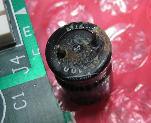

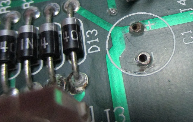

Nö, das hat alle betroffen und das auch nicht beschränkt auf die Zeit der versauten Elektrolyten.
Beim Keithley 2000 gibts auch die Elkoseuche, da sind es zumindest bei meinem Nichicon VZ und VX, noch intakt. Aber typischerweise zerfressen die die halbe PLatine. Und die haben nun wirklich keine Industrieumgebung gesehen.
