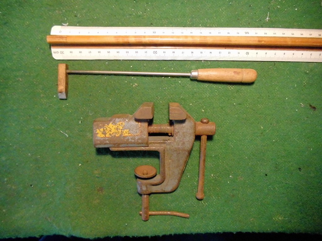

Den Wackelstock kann man zum Festhalten beim Bohren auf der
Ständerbohrmaschine benutzen. Ansonsten ist er wackelig, da die lose
Backe völlig ungeführt ist

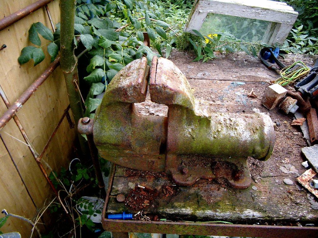

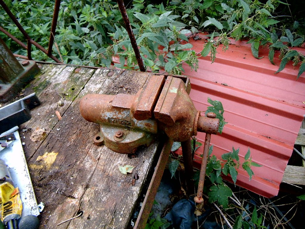

Der Umfallstock sieht zwar recht praktisch aus, aber er muß angeschraubt
werden, weil nicht die hintere Backe nach hinten öffnet, sondern die
vordere Backe nach vorn herauskommt und dann fällt er um, wenn nicht
angeschraubt.

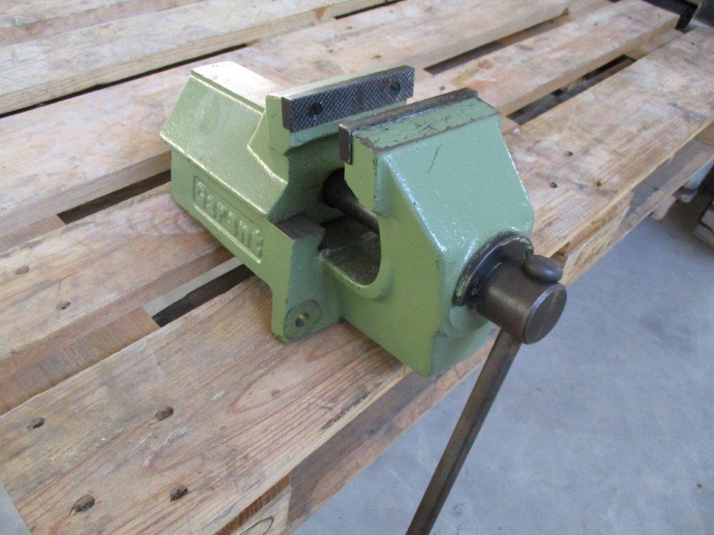

Der Klapperstock ist wie der Umfallstock und er hat zumeist keinerlei
justierbare Führungen, weswegen die Backen gegeneinander klappern.

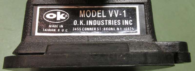

Der Hältnixstock ist kein echter Schraubstock, sondern eher eine
schlechtere Pinzette. Dafür kann man ne Leiterplatte mit ihm halten und
in alle Richtungen drehen.

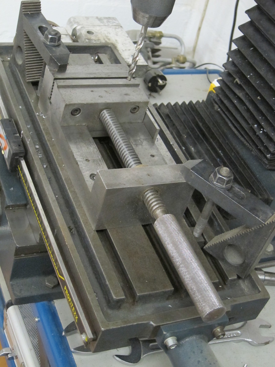

Der Teuerstock ist ein echtes Präzisionsgerät, aber das macht ihn
schwergängig und er ist auch nur für den Einsatz auf der Fräse gedacht,
wo er gut angeschraubt werden muß.

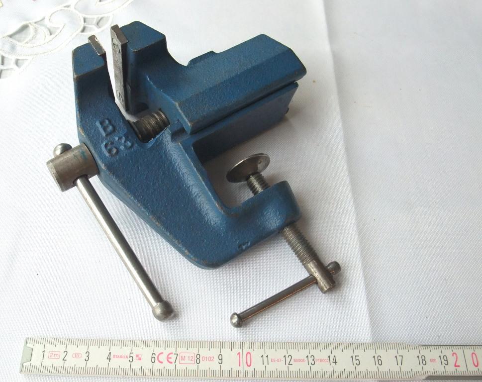

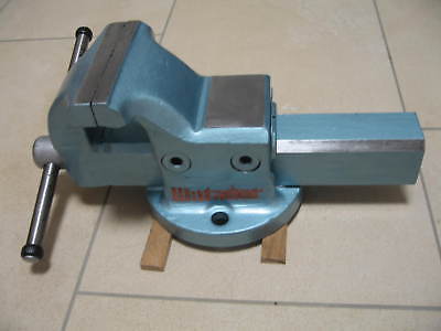

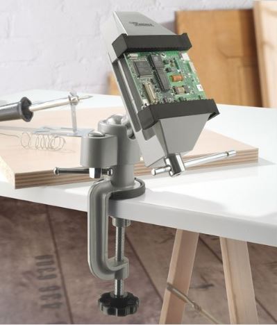

Der Gehtsostock ist zwar noch immer kein wirklich guter Schraubstock,
aber man kann ihn am Rande des Basteltisches verwenden - UND bei ihm
öffnet die hintere Backe nach hinten und die vordere ist fest.
In dieser Kategorie sollte man nach einem Exemplar suchen, was eine
einstellbare Führung für die hintere Backe hat. Das wäre bei einem
kleinen Schraubstock das geeignetste. Manch gibt es mit einem schweren
Drehfuß anstelle der Tischkanten-Schraubklammer. So einer steht dann
auch ganz ordentlich auf dem Basteltisch, ohne gleich umzufallen.
Und wenn es etwas größer sein sollte, dann ist die Kategorie der
Gehtsostöcke das, wonach man suchen sollte: Kennzeichen ist (wie beim
Teuerstock) die nach hinten über ordentliche Führungen aufgehende
hintere Backe.

So einen HaeltNixStock habe ich leider, kann ich absolut nicht
empfehlen. Das dumme Saugding löst sich nach ein paar Minuten, selbst
wenn man den ansich gatten Untergrund noch anfeuchtet...
Drecksding!
Würde mir wenn dann auch einen GehtSoStock holen für meine
gelegentlichen mechanischen Arbeiten.

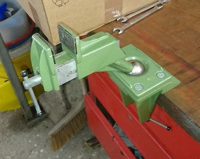

Ich setzt noch einen drauf: Einen Drehtsostock wie auf dem Bild:
https://www.amazon.de/Br%C3%BCder-Mannesmann-713-050-Schraubstock-Spannweite/dp/B000K2PDSC
ist hier immer wieder mal im Einsatz, aber vorher musste ich einiges an
Arbeit reinstecken, weil "ab Werk" das Teil total vergrotzt war (kein
Original Mannesmann afaik):
-Spannbacken aus Alu selbstgefrickelt
-Auflagefläche zum Tisch plangeschliffen/entgratet, hätte ansonsten
Dellen in meinen Tisch gepresst.
-beide Reibflächen des Drehturms plangeschliffen/entgratet
-Exzenterwelle passend nachgeschliffen (=Stundenlange Handarbeit),
vorher war die Welle rauswackelbar gewesen, und eine vernünftige
Klemmung kam auch nie zustande.
Wer die Drehbarkeit nicht unbedingt braucht: beim Kauf gleich darauf
verzichten:= eine Fehlerquelle weniger.

Die Saugplatte hält (auf glattem Untergrund) recht gut - die
"Verstellbarkeit" (mit der Kugel-Halterung) ist der letzte Schei...
Da ist "Bernstein" was ganz anderes, wenn eine "Verstellbarkeit"
gewünscht ist. Das Teil ist wirklich gut.

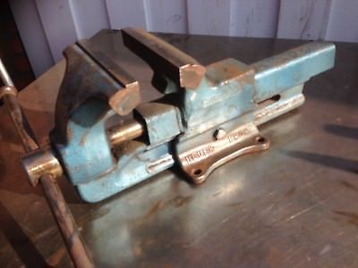

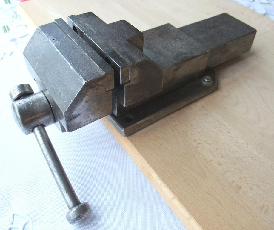

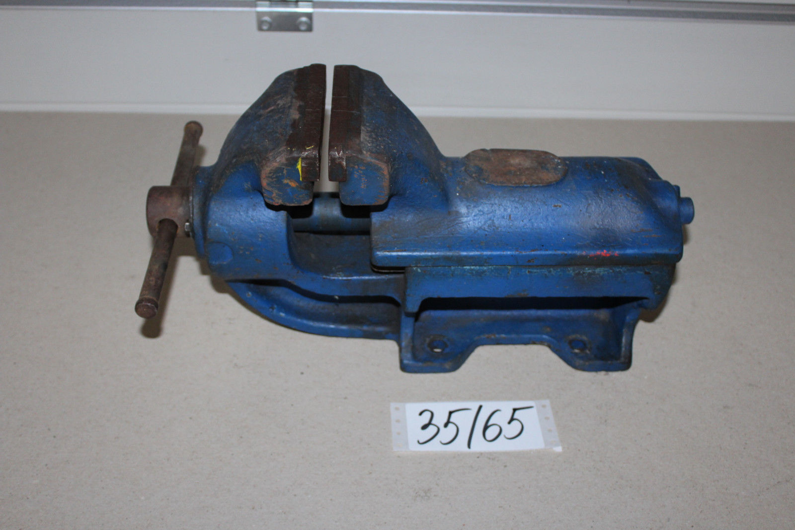

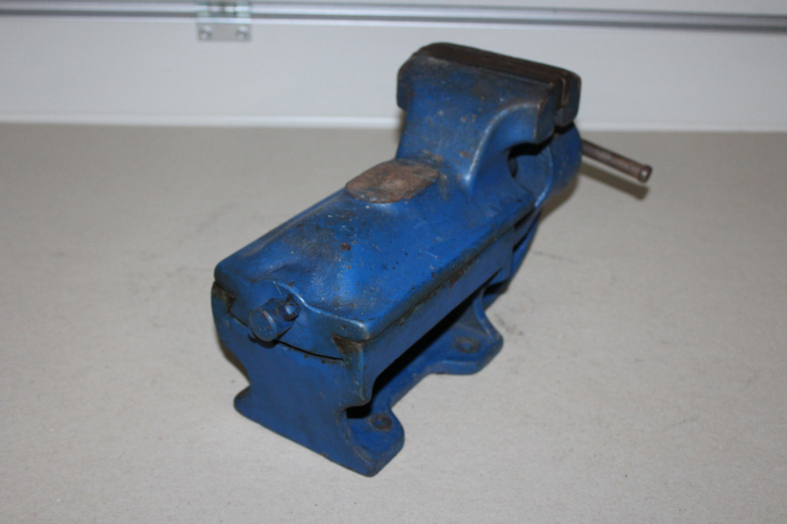

Sieht nach einem "RIDGID Matador" aus.
Als sie noch "Peddinghaus Matador" hießen hatten sie noch einstelbare
Führungen.(Siehe Anhang)
Und teilweise auch auswechselbare Backen.
Die Matador sind für mich aber immet noch die annehmbarsten
Schraubstöcke für die Werkbank.
1. Sie sind stabil aber trotzdem "filigran". Man kan auch komplizierter
Formen Spannen. Wenn mann ihn an der Vorderkante der Werkbank montiert
hat kann man längere Teile an der Werkbankkante vorbei senkrecht
einspannen.
2. Die Gewindespimdel ist im Führungsprofil geschützt gegen
(Schleif)Staub und mech. Beschädigung.

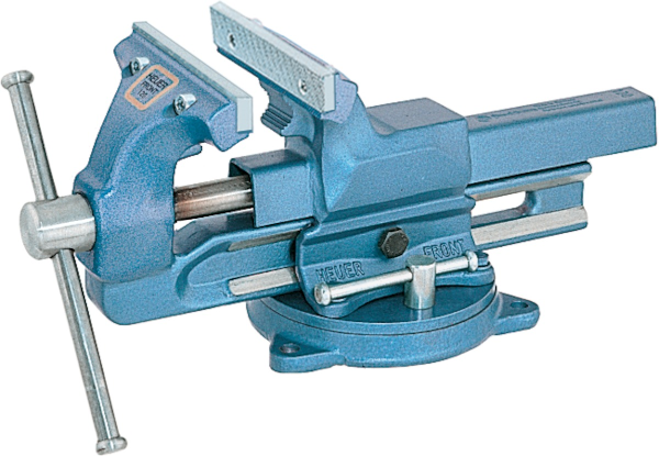

Die Schraubstöcke v. Heuer sind auch gut, stabil u. "filigran" und die
Führung ist sogar einstellbar, aber die Spindel ist schnell mal
"vergniesgnaddelt".
So einen "Klumpen" wie den "Umfallstock sollte man sich wirhlich nicht
antun.

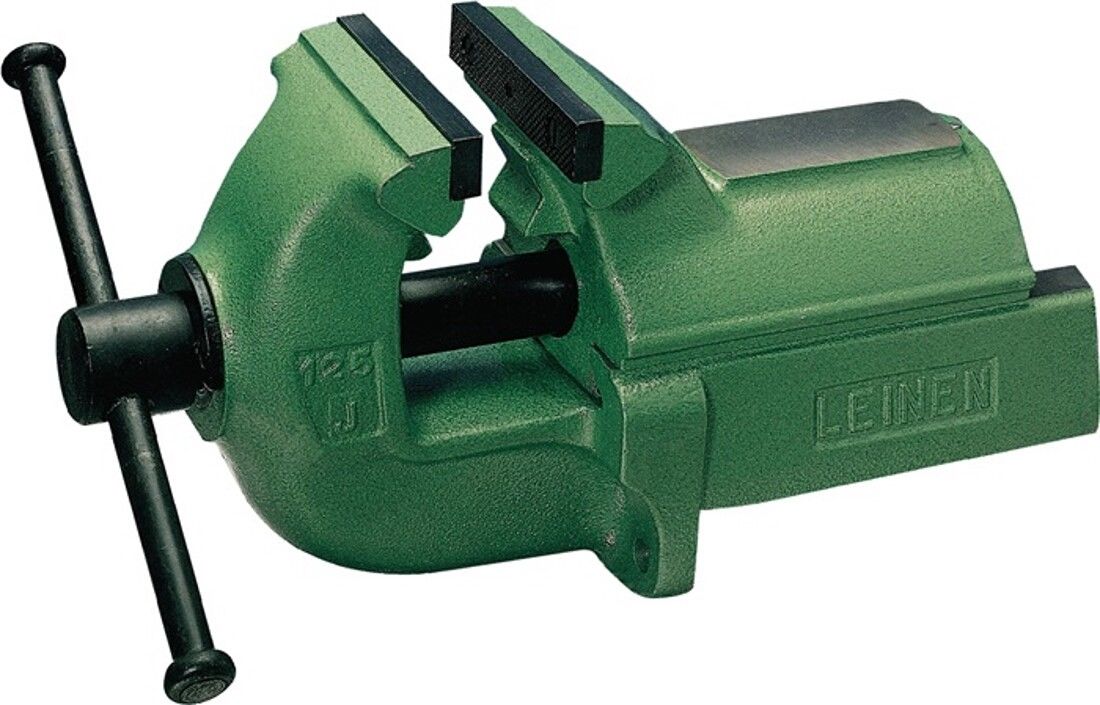

Ihr habt noch nie an einem ordentlichen Schraubstock wie z.B. von Leinen
gearbeitet, oder?

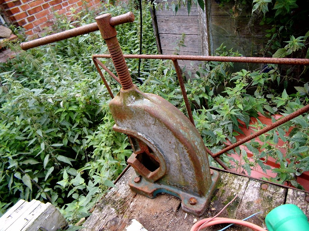

Hast du denn keinen Bekannten bei Spitzke?
Ich hab für solche Zwecke ein ganz kurzes Stückchen S49
Eisenbahnschiene. So etwa 20..25 cm reichen völlig aus und es muß ja
auch kein NEUES Stück sein. Ein Stückchen A75 wäre auch recht nett, ist
aber leider seltener.

Einen Umfallstock habe ich seit Jahren an der Werkbank, der
funktioniert. Im Gegensatz zum Klapperstock hat meiner eine
Schwalbenschwanzführung, da hat Papa vor 50 Jahren wohl nicht so sehr
auf den Preis geschaut.
Einen Haeltnixstock habe ich am Elektronikplatz, vor Jahrzehnten von
Neckermann gekauft: Mal schnell ein Löchlein befeilen oder einen
Flachkabelverbinder aufpressen geht damit recht gut. Den Saugfuß darf
man als funktionslos betrachten.

Hersteller Leinen sagt mir (bin kein typischer Metaller, ausser wenns um
Music geht) nichts, sorry. Aber ich habe schon Eisenbrammen*artige Teile
gerichtet, sowie 0,4 mm dicke Kupferdrähte. Alles relativ.

Danke für Klartext, Hannes. Ich erinnere mich daran bewusst. Hab "kein
Original Mannesmann afaik" nur wegen "political correctness" schreiben
wollen. Richtig Klartext: Alles Schrott! Nur mit Nacharbeit zu
gebrauchen. Gekauft ca. im Jahre 1990 nach teutonischer Zeitrechnung.
Für den geneigten Leser: die Neigung der Stahlklemmbacken ist im Photo
des Amazon-links bereits erkennbar. Krummer geht es kaum. Alles Schrott!
> gearbeitet, oder?
Gerade heute, also Kopf zu wenn du mal wieder nicht weisst wovon du
redest.
Und nein, Leinen hat keinen, keinen ordentlichen, winkeltreuen,
flächenparallelen, Druckebene=Spannebene, eben keinen
Präzisionsschleifschraubstock.

So, zur Diskussion der hier und jetzt drangehängten Stöcke:
1. Beim Wackelumfallstock sieht man deutlich, woran die ganze
Konstruktion krankt: Die Ausladung ist außerhalb des Schwerpunktes, die
Führung der losen Backe ist viel zu kurz, der sich ergebende Hebel beim
Einspannen eines größeren Werkstückes läßt den ganzen Stock in sich
verkanten und mit der albernen Zweipunkt-Aufschraubung ist das Ganze
eher eine Wippschaukel am Werktisch als ein Schraubstock. Daumen RUNTER!
2. Die Nichtnachstellbarstöcke 1 und 2 sind eigentlich von hause aus
gute Schraubstöcke. Solange die Schwalbenschwanz-Führung auch noch neu
und gut ist, leisten diese Schraubstöcke gute Arbeit (wenn man die elend
geriffelten Werkstück-Kaputtmach-Backen gegen glatte Backen
auswechselt).
Deren Aufschraubung ist auch OK, beim einen muß man die Tischkante mit
einem passenden U-Eisen vorher armieren, den anderen sollte man auf eine
mindestens 40x40 cm große Eisenplatte auf dem Tisch setzen, sonst reißt
man sich beim Arbeiten den Tisch kaputt.
3. Der Nachbearbeitbarstock ist von hause aus auch ein guter Stock. Man
kann ihn zwar nicht nachstellen, aber nachbearbeiten, falls das Spiel
zwischen den Führungsleisten links und rechts und der Nut in der losen
Backe zu groß geworden sein sollte. Also eher etwas für Leute, die auch
Zugang zu einer ordentlichen Fräse haben oder die gut feilen können.
4. Der Gehtbesserstock ist wie der Nachbearbeitbarstock, wobei man im
Falle eines Falles die Führungsleisten von außen noch etwas nachziehen
kann.
5. Der Kaputtmachstock ist auch so ein wackliges Teil mit Backen, die
jedes Werkstück versauen.

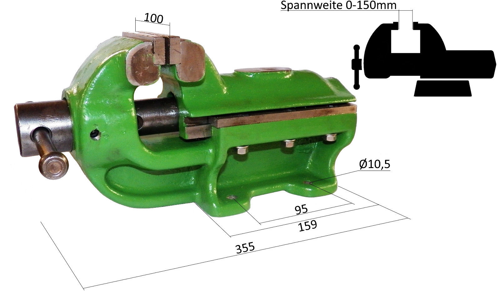

6. der Nachstellbarstock ist nachstellbar, man sieht das an den 3
gekonterten Schrauben an seiner Seite. Damit kann man die lose Backe so
ziemlich spielfrei einstellen - und das ist eine wirklich sehr wertvolle
Eigenschaft. So etwas ist für den kleinen Bastelbedarf mMn. mit am
besten geeignet.
7. Der Edelstock ist teuer und sieht gut aus - wenn man mal von den grob
geriffelten Werkstück-Kaputtmach-Backen absieht. Ob und wie er
nachstellbar oder wenigstens nachbearbeitbar ist, konnte ic auf dem Bild
nicht erkennen.
8. Der Altstock fällt auch in die Riege der besseren Stöcke. Ich hab
hier das Bild nur mal drangehängt, damit man mal sieht, wie das
Verhältnis zwischen Backenbreite und Höhe auf der einen Seite und der
Länge der Führrung für die lose Backe auf der anderen Seite sein soll:
nämlich so, daß die Führung deutlich LÄNGER sein soll als die Ausladung
der Backen.
Jaja: Führung LÄNGER als Backenausladung! Ist wichtig, sonst hat man
eben einen Wackel- Klapper- Spanntschlecht- Stock.
Ich hab hier Neu- und gebrauchte Alt-Stöcke bunt gemixt, zwecks
Verstehen der Mechanik.
W.S.

Schau dir meine Links an. Das sind ordentliche Schraubstöcke und die
haben halt einen ordentlichen Preis. Und beide haben einen bewegten
Vorderbacken, sind also vom Prinzip so aufgebaut wie dein "Klapperstock"
haben aber natürlich eine einstellbare geschliffene Führung und
geschmiedete und oberflächengehärtete Backen.
Ich versteh den TO so, daß er nicht einen
Präzisions-Maschinenschraubstock sucht, sondern einen
Schlosserschraubstock wie die oben verlinkten oder als Bild gezeigten
Heuer und Matador, die nach deiner Definition ja untauglich sind.

Früher waren die "Hältnixstock" noch etwas sorgfältiger gearbeitet, aber
was derzeit angeboten wird - die Kugel muss man erst mal nacharbeiten,
billigster Aluguß o.ä., damit sie nicht festfrisst und die Klemme dazu
ebenfalls, dass sie sich überhaupt soweit festspannen läßt.
Der Rostbeulenstock fehlt noch in der Sammlung, blankes Eisen ähnlich
wie das IMG_360 oben.
Für runde Werkstücke gibt es auch eine geteilte Backe aus zwei drehbaren
Backenflügeln.
Den Krückstock hab ich mal bei Pollin für 4,95 erstanden, viel mehr ist
er auch nicht wert. Als Helferlein am Basteltisch aber gut geeignet.
Bei Reichelt gibst den mom für 14,80.
Hier für knapp 11.-

Aus Gründen der Flexibilität will ich am "Basteltisch im priv. Büro"
aber nichts massives installieren, daher ist vll der Mannesmann gar
nicht verkehrt? Oder gibt's eine Alternative für ~ nen Zwanni?

Hier ein kleiner Beitrag zu Schraubstöcken.Bei mir im Einsatz, außer der
Trösterstock.
Der SchraubtAuchImDreckStock ist auf einen Stahlgestell mit Holzplatte
montiert, Rohklemmer auf der anderen Seite, Rollen unterf dem Ungetüm,
Klempner nannten das Ding "Pionier". Unverwüstlich.
Eine Klemmbacke fehlt, da nehme ich immer ein passendes Flacheisenteil,
war immer zu faul, das zu reparieren. Zahllose Schweißpunkte, weil
Klempner die Elektroden daraufgehalten haben, aber funktioniert
unverdrossen.
Den fetten HaeltAuchGetriebeStock habe ich viel verwendet, um Auto- und
Motorrad- Getriebe zu halten, und zu zerlegen. Immer wieder in
Verwendung. Der hält auch gegen, wenn man ein Eisenteil Kraft eigener
Wassersuppe biegen will. Wenn die Grundplatte stark genug ist, könnte
man den Planeten zurückkippen, dann ist der Klimawandel Geschichte.

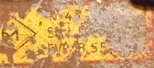

Und dann... mein allererstes Werkzeug- hat meine Mutter aufgehoben,
haben wir beim Aufräumen gefunden.
Früher GehtSoStock, DDR, etwa 1967/68 gekauft, von meinem eigenen
Taschengeld (gab's für gute Zensuren), der Preis ist noch zu erkennen:
"EVP 8,55 M" (EVP: Endverbraucherpreis, damals übliche Angabe in der
DDR). Backenbreite 40 mm.
Das kleine Ding darunter: Ein Lötkolben, den man auf der Gasflamme des
Kochherds warm machte. Damit habe ich meine ersten Transistoren auf
Lötleisten geklebt.

Klaus R. schrieb:
> Edi, willst du nicht mal aufräumen???
Oder den Garten überdachen, damit deine Schraubstöcke nicht so am Rosten
am fangen sind?
Eine schattenspendende Überdachung hilft zumindest mittelfristig gegen
den Klimawandel und ist einfacher zu realisieren.
Gast #5555543
Klaus R. schrieb:
> Edi, willst du nicht mal aufräumen??? ;)
> Klaus.
Wo Brennsesseln und Efeu noch friedlich und ungehindert gedeihen dürfen,
fühlt sich die Rost ansetzende Vergänglichkeit menschlicher Konsumgüter
besonders wohl ...

Ach Du grüne Neune schrieb:
> Diesen kleinen roten Unterdruck-Saug-Schraubstock hatte ich früher auch mal ...
Der im Anhang, Made in Taiwan, dürfte aus den 80er-Jahren stammen und
wird noch immer benutzt! Dank (zu) geringem Eigengewicht rutscht der,
der Saugfuß hält keine 10 Sekunden und viel Spannkraft kommt auch nicht.
Als Größenvergleich spanne ich mal einen Transistor ein.
Sowas ist genau passend, mal einen Bananenstecker anzulöten.
