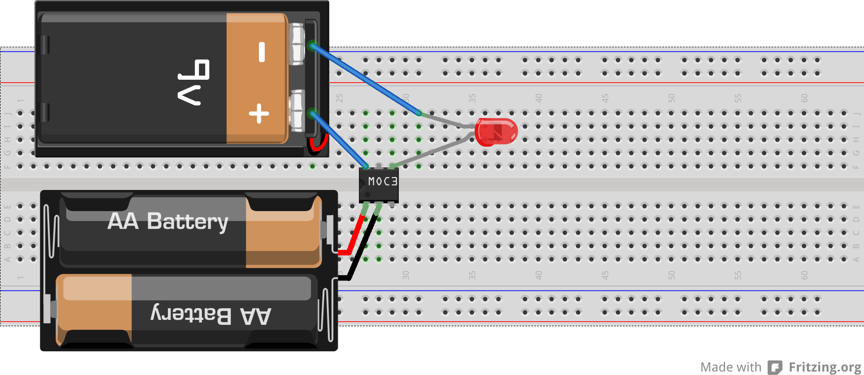

möchte einen Optokoppler wie ein Relais benutzen. Habe dafür einen
MOC3062 optokoppler gekauft und an pins 1,2 ein kleines Stromm 3v
anageschlossen. An die Pins 4,6 habe ich zum Testzwecken eine Ledlampe
über 9V Batterie angeschlossen. Wenn ich jetzt der Aktivierungsstrom 3v
einschalte und dann wegnehme, leuchtet die LED über 9v weiterhin. Ich
muss die Verbindung an der Pins 4 oder 6 kurz brechen, damit die LED
aufhört zu leuchten. Wie kann ich MOC3062 dazu bewegen wie ein Relais zu
funktionieren. D.H.: Nur so lange der kleine Strom an pins 1,2
angesclossen ist, leuchtet die an 9V angeschlosene Diode.
> funktionieren.
Mit Gleichstrom gar nicht!
Der OK enthält einen Triac, der einmal gezündet, solange ein ist, bis
der Strom einen gewissen kleine Wert unterschreitet.
Mich wundert nur, dass sowohl OK als auch LED noch leben!
Bei beiden ist ein Vorwiderstand zwingend notwendig.
Gast #3446119
Dein Optokoppler hat am Ausgang einen Triac, dieser braucht nur einen
Initialisierungs-Impuls und bleibt dann leitend bis der Strom von aussen
unterbrochen wird;
übrigens solltest Du den Strom auf beiden Seiten mit Widerständen
begrenzen sonst geht da einiges kaputt;
Gruß Hartmut.

Gast #3446174
Tom schrieb:
> da ich später der OK als Relais um einen
> Kamerablitzer zu zünden.
Für ein Blitzgerät geht üblicherweise ein Triac- oder
Thyristor-Optokkoppler, da nach dem Zünden der Strom wieder weg ist.
Das hängt aber vom Einzelfall ab.
Bei alten Blitzgeräten ist hier aber eine hohe Spannungsfestigkeit
(500V?) notwendig.
> Also auch ohne einen zus.  Transistor?
Hier redet niemand von einem zusätlichen Transistor. Andere Optokoppler
haben anstatt des Triacs einen Transitor. Der verhält sich so, wie du es
willst.
Gast #3446195
Dann kannst Du den vorhandenen Optokoppler benutzen. Denn nach dem
Zünden des Blitzes geht der Thyristor wird in den Sperrzustand, da nach
dem Blitz kein Spannung mehr (kurzzeitig) anliegt.
