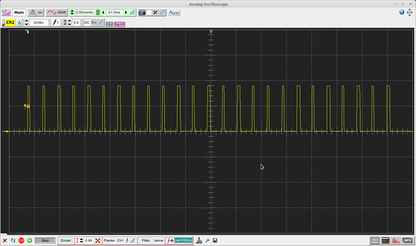

Gast #4682904
ich hab mich gleich zu Beginn hier mal mitgelesen.
Ich hab mit so einem Empfänger die Codes einer ME Funksteckdose
ausgelesen. Was ich herausgefunden hab ist, dass das letzte Bit 1 oder 0
für an/aus steht.
Ich hab alle 32 Codes (4 Kanäle zu 4 Dosen mit jeweils an und aus)
ausgelesen und immer gleiche Oszi Bilder aufgenommen. Es gibt Bits mit
langer High Phase und Bits mit kurzer Bit Phase, diese muss ich ja
irgendwie nun nachbilden. Die Informationen hab ich bereits mal in 1 und
0 extrahiert.
Ich würde das ganze gerne vom Rechner aus steuern. Die Sache mit der
Modulation hab ich auch bereits gelesen, aber wie mach ich weiter? Steh
hier etwas auf dem Schlauch.
Grüße
Dennis
Gast #4683709
Dennis X. schrieb:
> Hi,
> für an/aus steht.
> 0 extrahiert.
> Grüße
> Dennis
Senden ist doch kinderleicht. Einfach eine Funktion schreiben für das
Senden einer 0 und 1. Dann eine Funktion für das Senden von einem
Befehl.
Ein Pin des AVRs einfach mit dem Transmitter verbinden und los gehts.
Wo ist das Problem?
