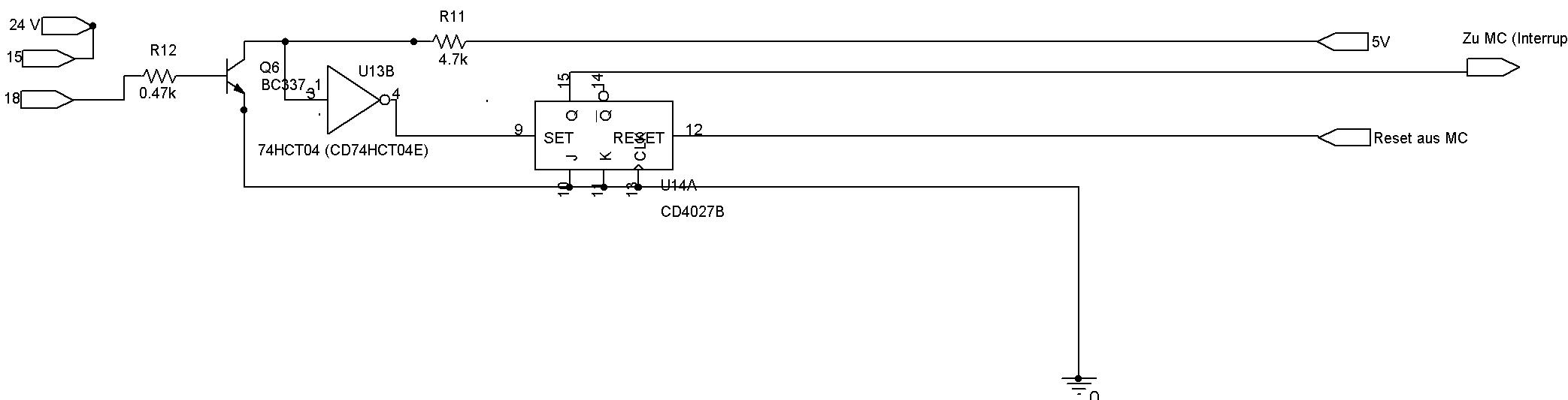

Hallo Zusammen.
Ich habe eine Frage, die mich seit Tagen beschäftigt habe. Auf der
Schaltung sieht man Eingang 15 mit 24 V verbunden und Eingang 18 mit
Basiswiderstand.
15 und 18 sind Relaiskontakte, die schliesst wenn ich an der
Spulenrelais Spannung anliege. Also, 15 und 18 sind nur reine
mechanische Kontakte.
D.h. Sobald 15 und 18 geschlossen ist, schaltet der Transistor ein und
Ich kriege 1 /High zu Interrupt.
Es funktioniert aber nicht.
Wenn ich mit einer z.B. Laborbuchse oder Zange oder Schraubenzieher den
Eingang 18 berühre, geht ein High-Signal an der FF-Ausgang..
Da verstehe ich wirklich nicht?
