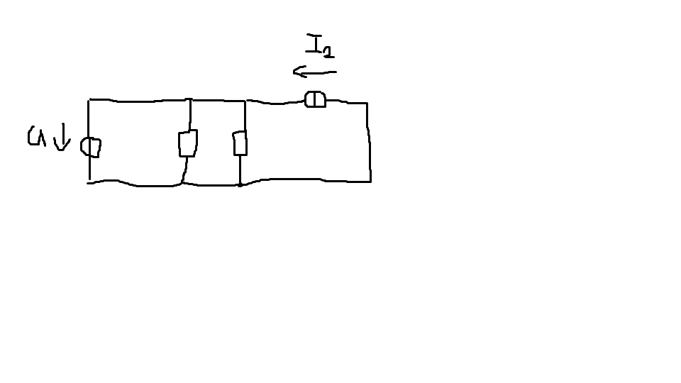

hallo, kann mir bitte jemand erklären, wie lang (welchen Weg) der Strom in den obigen Schaltungen fließt. Bzw. bei der Schaltung mit zwei quellen, welche ströme es dort gibt?

Wie wär‘s mit berechnen? Bei zwei Quellen kannst du das z.B. mit dem Superpositionsprinzip machen. extern schrieb: > kann mir bitte jemand erklären, wie lang (welchen Weg) der Strom in den > obigen Schaltungen fließt. Überall extern schrieb: > Bzw. bei der Schaltung mit zwei quellen, welche ströme es dort gibt? I1, I2, Ir1, Ir2 Pfeilrichtung ist beliebig, entsprechend wird der Strom positiv oder negativ. Nimm dein Script in die Hand und lerne wie das funktioniert oder stell präzise Fragen.

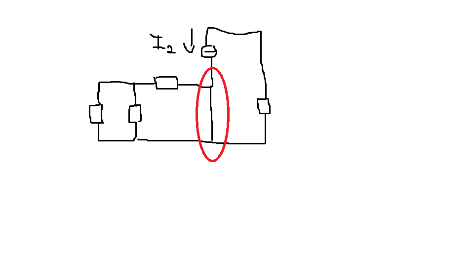

#4184523
Udo S. schrieb: > Überall Bei der Schaltung "Strom2.png" wird kein Strom durch die 3 linken Widerstände fließen.

#4184544
Strom2.png ist trivial: Hier fließt der Strom ausschließlich durch die Stromquelle und den rechten Widerstand (was für ne Zweideutigkeit...) Stromversorgung.png ist nicht trivial: Hier kann man nur sagen, dass der Strom auf jeden Fall durch die Stromquelle fließt und die beiden Widerstände. Vielleicht fließt auch ein Teil des Stromes in die Spannungsquelle hinein. Vielleicht liefert sie auch einen Teil des Stromes in die Widerstände. Vielleicht fließt auch gar kein Strom durch die Spannungsquelle, nämlich dann, wenn I * R_ges == U ist. Im Übrigen ist die aktuelle Temperatur so wie ich: Über 30 und heiß! Eine ideale Stromquelle hat einen unendlich hohen Widerstand, eine ideale Spannungsquelle hat einen 0-Ohm Widerstand (Idealer Kurzschluss). Im ersten Bild wird der gesamte Strom der Stromquelle durch die Spannungsquelle fließen. Die Spannungsquelle wird ihren eigenen Stromfluss passend nach R=U/I durch die beiden Widerstände leiten. Je nach Polarität (die hier nicht eingezeichnet ist) werden sich die Ströme in der Spannungsquelle addieren oder subtrahieren.

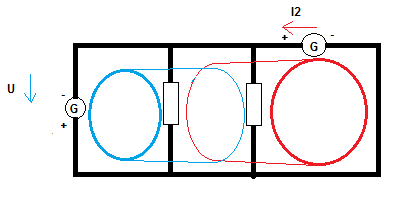

#4184551
Hi Ich weiß ja nicht, aus welcher Schule entsprungen bist, aber wie wäre es mal mit "aufpassen"? Übrigends, ein Stromkreis heißt deshalb so, weil der Strom im Kreis fließt. Und da das so ist, brauchst du eigentlich auch nix dafür zu bezahlen, im Gegenteil, die EVU müßte dir einen kleinen Obulus schulden, weil ja ihr Strom durch deine Wohnung fließt.... Sie kriegen auch alles wieder, du behälst davon eigentlich nix. Ok, genug geblödelt.. so ungefähr, wie in der angehängten Skizze fließt dei nStrom. Den Rest musst du mal aus deiner Aufgabenstellung selbst erarbeiten. Gruß oldmax Vielleicht hab ich ja irgend ein wichtiges Detail verpasst, aber Oldmax, kannst Du mir mal verraten, warum dir Stromquelle einen Strom durch beide Widerstände treiben sollte, wenn eine Spannungsquelle parallel dazu hängt?

#4184593
es gibt dazu keine Aufgaben, die Beispiele sollen nur dem Verständnis dienen (daher keine Zahlenwerte). Gewusst habe ich auch, dass bei der Schaltung strom2.png der Strom nur in der rechten Masche fließt (durch den rechten Widerstand). Die andere Schaltung ist ja beinahe identisch, nur dass hier noch eine Spannungsquelle vorhanden ist. WARUM fließt der Strom der Stromquelle nun nicht mehr nur durch die rechte Masche (habe dort vergessen wieder den rechten Widerstand zu zeichen!!!!!), sondern auch durch die parallelen Widerstände?
#4184600
extern schrieb: > WARUM fließt der Strom der Stromquelle > nun nicht mehr nur durch die rechte Masche, sondern auch durch die > parallelen Widerstände? Ist der rechte Widerstand nicht ein Teil dieser Masche? Der Strom teilt sich auf die beiden Widerstände dann nach der Stromteilerformel auf. extern schrieb: > es gibt dazu keine Aufgaben, die Beispiele sollen nur dem Verständnis > dienen (daher keine Zahlenwerte). > > Gewusst habe ich auch, dass bei der Schaltung strom2.png der Strom nur > in der rechten Masche fließt (durch den rechten Widerstand). > > Die andere Schaltung ist ja beinahe identisch nicht wirklich. Einer der wesentlichen UNterschiede besteht darin, dass hier der Kurzschluss (siehe Bild) nicht vorhanden ist. So ein Strom ist ja auch nur ein Mensch. Wenn es den simplen Weg per Kurzschluss gibt, dann nimmt der den auch. Wozu soll er sich durch die Widerstände links quälen, wenn es so viel simpler vorran geht?

#4184728
Hi Karl H. schrieb: > Wozu soll er sich durch die Widerstände links quälen, wenn es so viel > simpler vorran geht? Nun, weil ein Strom ohne Spannung eben kein Strom ist... also, ihr dürft mich gern ein wenig pedantisch nennen, aber auch ein Draht (Kurzschluss) ist ein Widerstand und somit haben wir auch parallel liegende Widerstände, die an einer (vermutlich sehr kleinen ) Spannung liegen und daher auch ein Strom durch die parallel geschalteten Widerstände fließt. Ich könnt ja noch gemein sein und die Stromquelle mit einem unendlich kleinen Widerstand angeben, aber eben nicht mit dem Widerstand 0 und dann fragen, wie hoch dieser ist, wenn durch einen Widerstand ein Strom von 3 nA fließt ... Nun ja, auch meine Kreise, rot und blau haben schon eine gewisse Daseinsberechtigung, aber nicht umsonst habe ich dazu geschrieben, das er den Rest aus seiner Aufgabenstellung selbst erarbeiten muss. Sicher heben sich vermutlich auch Ströme auf aber es bleibt: Ein Strom fließt nur, wenn es eine Spannung gibt und umgekehrt und keine Strom- Spannungsquelle der Welt hat einen Innenwiderstand von 0 bzw.unendlich. Auf diese Art und Weise funktionieren z. B. u. A. aufmodulierte Signale... Gruß oldmax oldmax schrieb: > Stromquelle mit einem unendlich kleinen Widerstand willst du das nicht noch einmal überdenken? Stromquellen haben in der Regel einen hohen Innenwiderstand, je höher desto idealer. Antwort schreibenBitte melde dich an, um einen Beitrag zu schreiben. |
