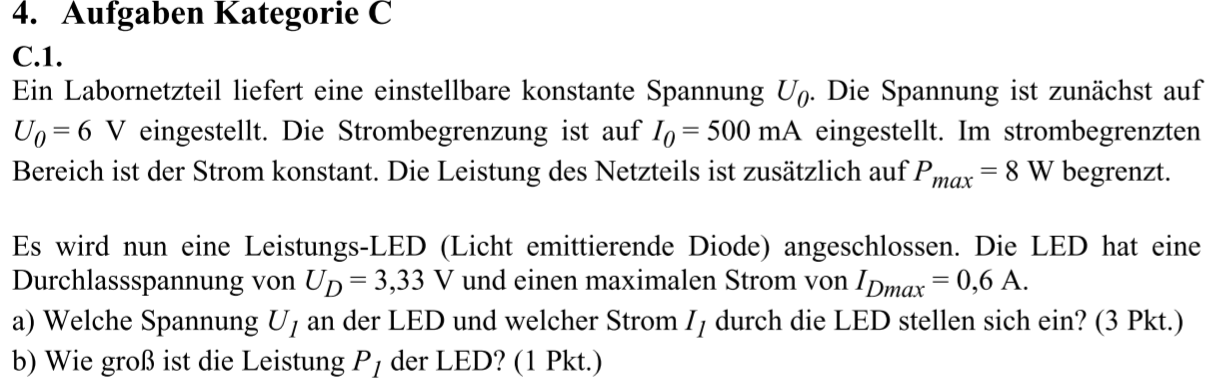

Hallo, ich hätte nochmal eine Frage zu der angehängten Aufgabe. Wenn man 6V an eine LED mit Uf=3,3V anlegt. Warum fällt über der LED dann nur 3,3V ab? Was passiert mit den restlichen 2,7V? Der einzige Vorwiderstand ist doch der vom Labornetzteil. Das If nur 0,5 A betragen kann ist mir klar. Grüße

Ganz vergessen die Datei anzuhängen, ist eine Klausuraufgabe.
Tasi D. schrieb: > Ganz vergessen die Datei anzuhängen Du scheinst eine ganze Menge zu vergessen. So z.B. daß eine Strombegrenzung auf 500mA existiert. Hast du begriffen, was eine Strombegrenzung ist ? Warst du auch nur 1 Stunde in dem Unterruicht, aus dem die Aufgabe stammt ? Hast du auch nur 1 mal zugehört, als der Lehrer Spannung, Strom und Leistung erklärte ?

Gibts zu der LED auch eine Kennlinie? Ansonsten lässt sich über die Spannung keine exakte Aussage treffen.
Vermutlich ist die Diodenkennlinie als ideal anzunehmen, ähnlich dem Labornetzteil. Im realen Leben hängt das Überleben der LED trotz Strombegrenzung nämlich auch von der Größe des Ausgangselkos ab. Teure Erfahrung damals. Arno
Tasi D. schrieb: > ich hätte nochmal eine Frage zu der angehängten Aufgabe. Wenn man 6V an > eine LED mit Uf=3,3V anlegt ... dann hat der Fragende schon etwas wesentliches nicht verstanden. Die an der LED anliegende Spannung ist die Flußspannung. Das ist ja eben die Definition der Flußspannung. > Warum fällt über der LED dann nur 3,3V ab? Wenn du 6V an die LED anlegst, dann fallen über der LED 6V ab. Punkt. > Das If nur 0,5 A betragen kann ist mir klar. Ich wüßte nicht, warum das klar sein sollte. Der Zusammenhang zwischen anliegender Spannung und fließendem Strom ist bei einer LED nichtlinear (im Gegensatz zum Widerstand, dort ist der Zusammenhang linear). Und weil er nichtlinear ist, wird er i.d.R. in Form einer Kennlinie angegeben. Allerdings gibt es aktuell keine LED, bei der bei 6V noch ein sinnvoller Betrieb möglich wäre. Der Strom würde dann weit über das Erlaubte steigen und die LED in Sekundenbruchteilen zerstören. Tasi D. schrieb: > Ganz vergessen die Datei anzuhängen, ist eine Klausuraufgabe. Wenn es ein Netzteil mit Strombegrenzung ist, dann legst du aber gerade nicht 6V an die LED an. Das Netzteil regelt die Spannung herunter, sobald der eingestellte Strom erreicht ist.

Tasi D. schrieb: > Wenn man 6V an eine LED mit Uf=3,3V anlegt. Das geht nicht. Die Uf einer LED hängt vom Strom ab und wenn man 6V an die LED anlegt, beträgt sie eben 6V... ... bis die LED Geschichte ist.

Das Labornetzteil hat laut Aufgabentext drei begrenzende Einstellungen: 1) Leistung maximal 8W 2) Spannung maximal 6V 3) Strom maximal 500mA Durch die LED wird der maximale Strom fließen. Die Spannung 3,3V ergibt sich durch die Kennlinie der LED aufgrund des Stromes. Die höhere Spannungsbegrenzung durch das Netzteil ist also wirkungslos. 3,3V * 500mA = ungefähr 1,7 Watt Die höher eingestellte Leistungsbegrenzung des Netzteils ist also auch unwirksam.
Tasi D. schrieb: > Ganz vergessen die Datei anzuhängen, ist eine Klausuraufgabe. Die Aufgabe ist doch eigentlich ganz einfach. Das Netzteil liefert maximal 6V, bei maximal 500mA. Ab 500mA liefert das Netzteil Konstantstrom, maximal jedoch so viel, dass das Netzteil nur 8W Leistung bereitstellt. Bei mehr als 8W sinkt also der Konstantstrom des Netzteils. Soweit mal die Begebenheiten. Jetzt hast Du eine LED, die eine Vorwärtsspannung von 3,33V hat. Die gelten wohl als konstant (ideale Diode mit senkrechter Kennlinie). Maximal darf die LED mit 0,6A bestromt werden. Die 0,6A > 0,5A des Netzteils. Diese Einschränkung sagt also, dass die LED niemals überstromt werden kann. Nun zu den Fragen: a) Die Spannung, die sich an der LED einstellt, ist exakt 3,33V. Denn die Kennlinie ist senkrecht. Der Strom, der sich einstellt, ist exakt 0,5A, denn das ist das, was das Netzteil im Konstantstrombereich liefern kann. Jetzt gilt es, die Leistungen zu überprüfen: 0,5A * 3,33V = 1,7W. Mehr wird in der LED nicht verheizt. Und da das Netzteil maximal 8W liefern kann, kann es die 1,7W für die LED bereitstellen. Damit ist Frage b) dann auch beantwortet. Gehe ich richtig in der Annahme, dass in Aufgabenteil 2 (bzw. Frage c) dann die Strombegrenzung erhöht wird, bzw. die Spannung erhöht wird?
