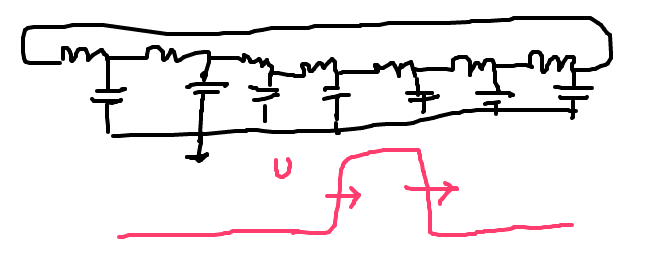

Hallo!
Wie ist es möglich über geeignete Dimensionierung von LC Elementen (auf
Vielfache der Resonanz oder so), einen Ring zu bauen, bei dem nach
geeignetere Anregung sich eine laufende Welle in eine Richtung
ausbreitet?
Bei einem offenen Koaxialkabel bewegt sich ja auch eine Welle bis ans
Kabelende.
Viele Grüße,
 Mark

Moderator (Firma: Titel) Persönliche Seite #6239169
Mark schrieb:
> einen Ring zu bauen, bei dem nach geeignetere Anregung sich eine
> laufende Welle in eine Richtung ausbreitet?
Der Witz ist aber dann, wie du den Ring anregst. denn dazu musst du ihn
ja auftrennen und nach Anregung sofort wieder schließen. Wenn du ihn
nicht auftrennst, hast du 2 Anfänge und dein Impuls läuft nach links
und nach rechts.

Gast #6239178
Man kann ja irgendwas einkoppeln, entweder in eine der Spulen oder mit
einer hochohmigen Ankopplung von einem Generator.
Ich stelle mir das so vor wie bei einem ganz normalen Schwingkreis. Wenn
ich den (irgendwie) anrege, dann schwingt er noch einige (kurze) Zeit
nach - bis die unvermeidbaren Verluste in der Anordnung das Ganze zum
Erliegen bringen.

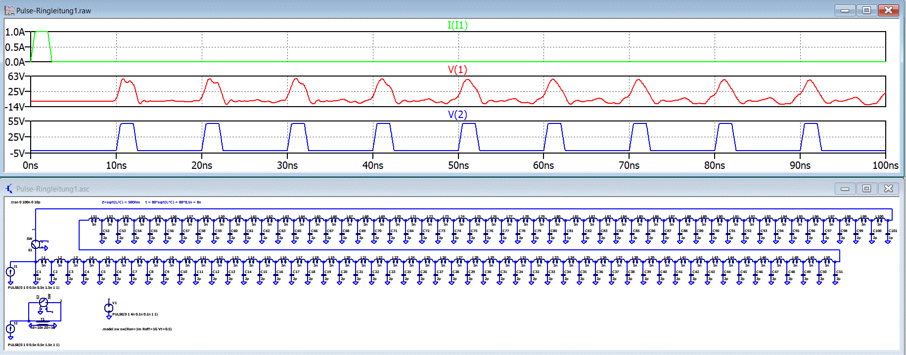

So einen Impuls "endlos" im Kreis laufen zu lassen geht, wenn du in die
Rückführung einen Schalter einbaust. Natürlich wird der Impuls in einem
richtigen Kabel durch die Verluste des Kabels und des Schalters bei
jedem Durchlauf immer kleiner bis er ganz verschwindet.
1. Laufzeit des Signals vom Leitungsanfang bis zum Leitungsende muss
länger als die Pulsdauer sein.
2. Die Rückführung wird frühestens geschlossen, wenn die Anregung am
Eingang abgeschlossen ist und spätestens bevor das Signal am Ende
ankommt.
3. Die LC-Elemente müssen um so kleiner gewählt werden, je
hochfrequenter der angeregte Puls ist.
Im Anhang eine Simulation mit LTspiceXVII.
I(I1) macht die Anregung mit einem 1A-Puls. Das ergibt dann
U=1A*50Ohm=50V
V(1) mit LC-Elementen.
V(2) mit einer idealen Leitung.
#6239334
Der Kommentar in meinem screenshot in meiner vorherigen Antwort sollte
heißen:
t = 100*sqrt(L*C) = 100*0,1n = 10n
t ist die Laufzeit der LC-Strecke bzw. des Koaxialkabels.
100 ist die Anzahl der LC-Glieder in meinem Beipiel.
Ein 50Ohm Koaxialkabel mit 2m Länge hat auch ca. 10ns Laufzeit.

Gast #6239616
Andreas S. schrieb:
> Welchen Grund gibt es dafür, dass C81 nur 1pF statt 2pF hat? War dort
> früher mal das Ende der Leitung?
Die restlichen 1pF sind im getrennten Teil des L-2C-L T-Stücks oben
rechts.
Gibt es noch "reale" Effekte zu beachten?
Angenommen der Puls ist einmal da, wird die Pulsform beibehalten oder
wegen verschiedener Frequenzanteile die hohen Frequenzen stärker
gedämpft als die niedrigen und nach ein paar Runden real immer mehr
tiefpassgefiltert?
#6239636
> tiefpassgefiltert?
Wenn man unendlich viele und dafür sehr kleine Induktivitäten und
Kondensatoren wählen würde, dann landet man beim Koaxialkabel. Siehe
V(2) in meinem Plot. Da bleibt die Pulsform erhälten. Mit endlichem L
und C hat man eine Tiefpassfunktion. Bei jedem Durchlauf wird der Puls
leicht verformt.
