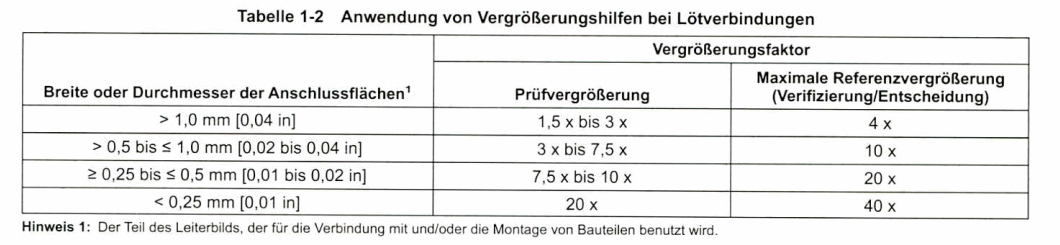

Mir persönlich und nach IPC wäre es für 0201 deutlich zu wenig. Kann natürlich trotzdem funktionieren. Ich würde mir einen Außendienstler von Vision Engineering kommen lassen, der das Gerät mal vorführt.

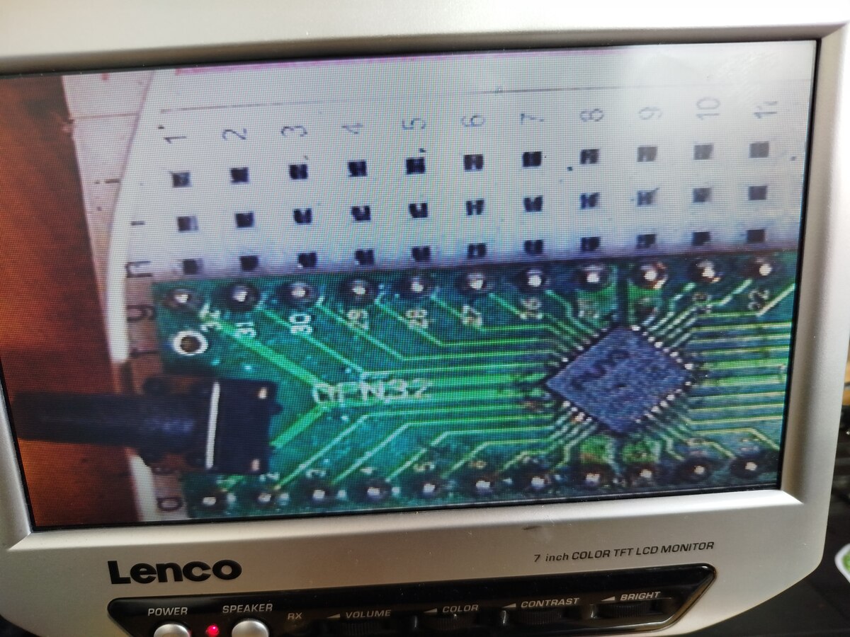

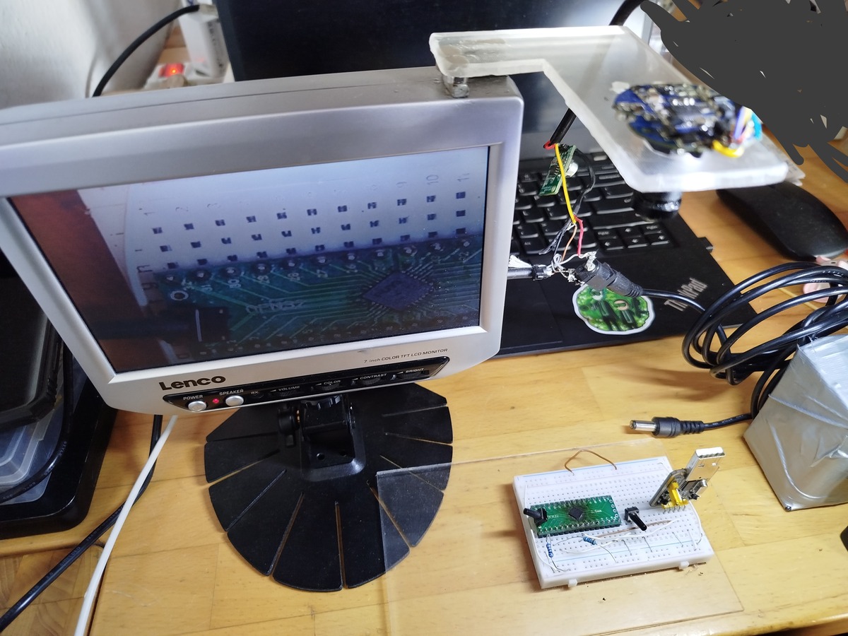

Ich hatte keinen Bock Geld für sowas auszugeben, die Optik eines billigen USB Mikroskop, ein 7 Zoll Auto DVD Player Monitor und eine alte Überwachungskamera. Für Q&D selbstgebaut aus Schrottresten kann ich nicht meckern. Zugegeben, ich muss dringend an der Beleuchtung arbeiten und das ist sicherlich sehr gewöhnungsbedürftig aber man kann sich definitiv dran gewöhnen wenn man möchte.
Funktionieren tut es jedenfalls, das ist für mich das wichtigste.

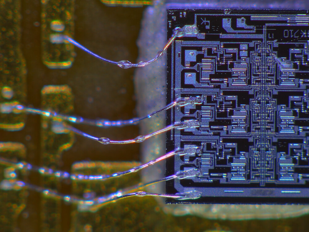

Schau mal u.a. hier: Beitrag "Mikroskop: Was brauche ich?" da ist auch mein Beitrag : Beitrag "Re: Mikroskop: Was brauche ich?" Ich arbeite als "Bastler" damit schon seit Jahren und löte damit auch QFN, 0402 und Teile mit bis zu 0,5mm Pitch. Meiner Meinung nach ist echtes 3D nicht umbedingt erforderlich (ich weiß da gehen die Meiningen auseinander). Anbei ein "Testbild" - ich denke dass sollte für das normale SMD Löten in der Auflösung ausreichen. Schau Dir mal u.a. "PCB Solder" bei YT an - der lötet auch nur "Mono" mit Monitor und macht das gewerblich und etliche Stunden am Tag. Preislich ist meine Lösung auch noch im Bereich des bezahlbaren - ein ausrangierter Monitor mit HDMI wird sich auch noch finden.
