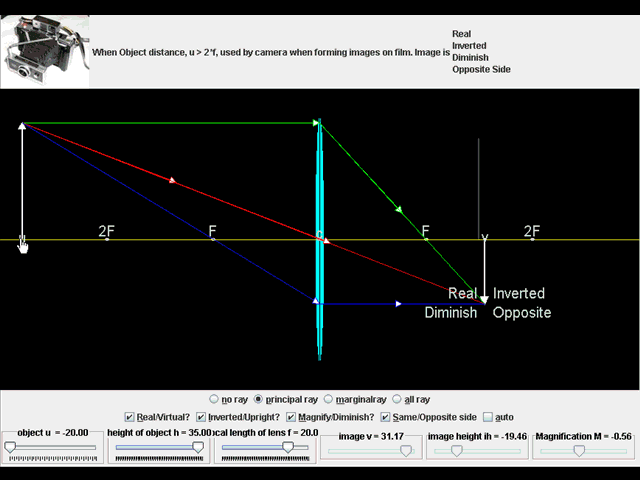

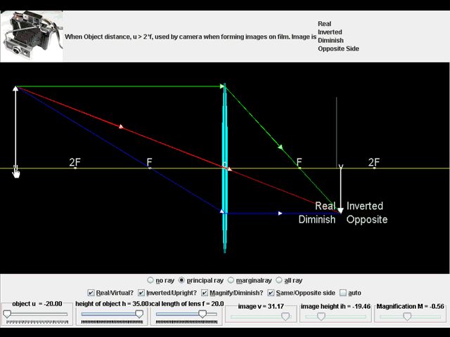

Die Vergrößerung ist einstellbar anhand der Linsengleichung, https://de.wikipedia.org/wiki/Linsengleichung. Eine andere Vergrößerung passiert im Wechsel von der Bildsensorfläche zur Bildschirmfläche. Die Vergrößerung im Mikroskop passiert durch die Multiplikation von Objektivvergrößerung mal der Okularvergrößerung zb 50x*10x=500x. Die Brennweite einer Lupe berechnet sich mit dem normalen Sehabstand (Leseabstand) = 250mm = Brennweite * Vergrößerung. ZB eine 3x Lupe hat eine Brennweite von 83,3mmm. So ähnlich ist es auch bei Mikroskop-objektiven. Ein 20x Objektiv hat eine Brennweite von 12,5mm. Das heißt also die 20x-Linse hat einen Arbeitsabstand von 12,5mm vor der Linse wenn sie auf das ins Unendliche fokussierte Auge projiziert. Oder aber, ein weit entferntes Objekt bildet im Abstand der Brennweite auf eine (Wand-)Fläche ab. So wird die Brennweite von Lupen,Kamera,Brillen, ...-linsen bestimmt.
Wie man aber sieht ist die Vergrößerung von den Abständen vor und hinter der Linse abhängig. Ein gutes Objektiv ist für einen bestimmten Arbeitsabstand konstruiert, gerechnet und bringt nur dann das beste Bild.
Die Auflösung (Linien pro mm) ist von dem Öffnungswinkel (Apertur) der Linse abhängig, der Winkel des Objekt-lichtes der abweichend von der Achse noch vom Rand der Linse akzeptiert wird. Heißt, je näher das Objekt vor der breiten Linse ist, desto besser kann das Detail gesehen werden, oder die Linse muß recht groß sein oder gar vorne konkav. Hat der Bildsensor nicht genug Pixel kann er die Auflösung nicht wiedergeben (Nyquist-theorem). Gute Auflösung geben meist 10x Objektive in der Mikroskopie.
Die Kamerasensoren von Webcams sind oft so konstruiert, daß die Ränder einen schrägen Einfallwinkel erwarten, da kann man nicht gut mit experimentieren, fürchterliches Bild.
in einem Fernglas wird durch Prismen die hintere Bildweite(abstand) gefaltet. Die Fernglasfrontlinsen brauchen aber nachträgliche Korrektur der dazugehörigen Okularlinsen. Diaprojektive (80-150mm) sind auskorrigiert, Scannerlinsen (50mm 1:1) auch, Kameralinsen natürlich, Brillenlinsen möglicherweise, Fotovergrößerungsobjektive, Tageslichtprojektorlinse (300mm) auskorrigiert.
Gehen wir von einer Dialinse(100mm)(2,5x) in Retrostellung aus. in 200mm Arbeitsabstand erhält man im Bildabstand (Sensor) von 200mm eine 1:1 Abbildung, keine Vergrößerung. Bei Arbeitsabstand 100mm (kürzer geht nicht) erhält man im Unendlichen eine unendliche Vergrößerung. Bei Arbeitsabstand 110mm erhält man erst in 1100mm ein Bild mit 10x Vergrößerung. Bei 150mm Arbeitsabstand erhält man in 300mm eine 2x Vergrößerung.
Mit einer üblichen 50mm Fotolinse in retro erhält man in 100mm Arbeitsabstand in 100mm ein 1:1 Bild, größerer Arbeitsabstand würde verkleinern.
Das Problem ist, daß man nur im Abstand 1bis2*Brennweite eine Vergrößerung erhält und, daß dabei die Kamera in großem Abstand von der linse steht, es also ein sehr langer Aufbau wird. Das andere Problem ist die Auflösung, sie erfordert große Linsenöffnung, das wird teuerer.
Welchen Arbeitsabstand willst Du denn, und welche Vergrößerung soll es sein ?
ps: wenn man die .gif-datei als gif herunterlädt, so kann man die bewegte handlung im bild gucken, das .jpg macht das nicht.
