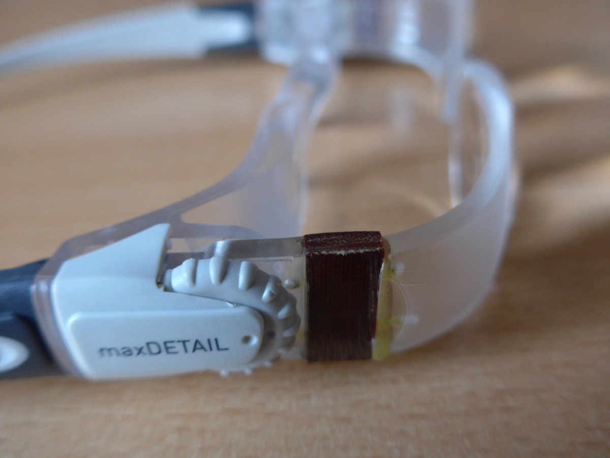

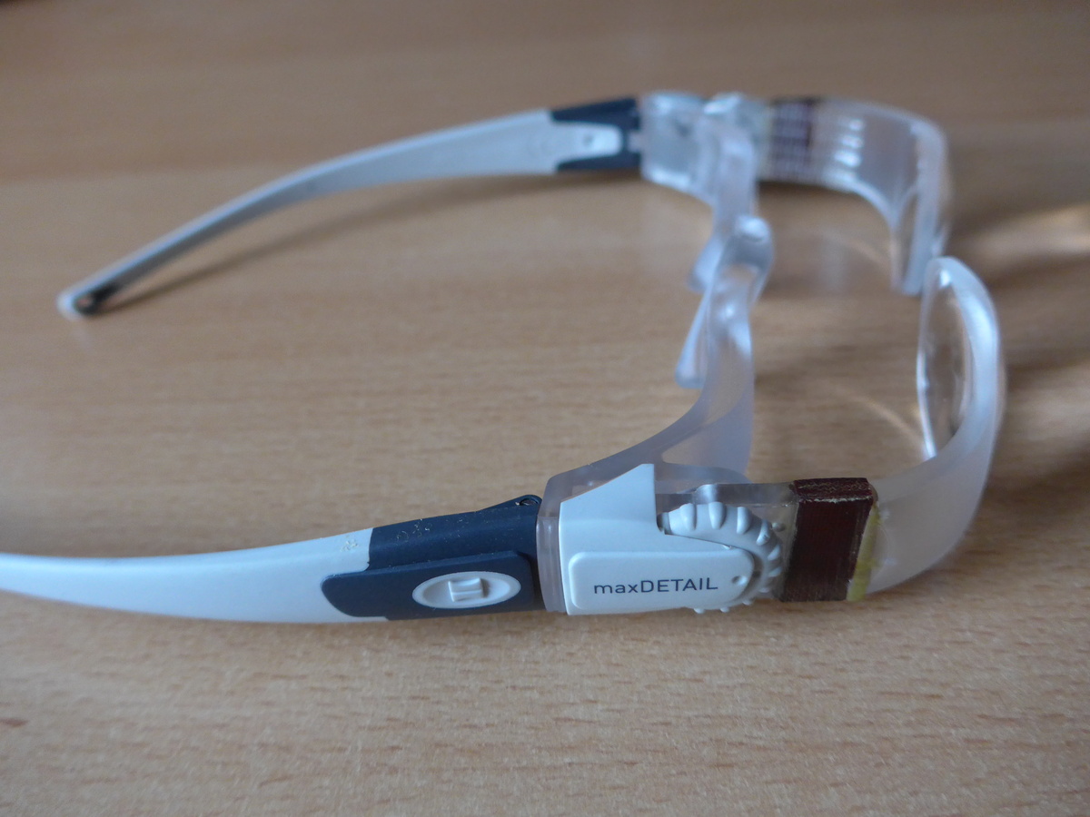

Ein Stereomikroskop wäre natürlich eine Möglichkeit, allerdings habe ich bereits zu viel am Arbeitsplatz rumliegen... Elektronik ist nicht das einzige Hobby, und ich möchte wenn möglich nicht noch mehr grössere Geräte anhäufen.
Nun möchte ich Beiträge aus diesem Thread (Beitrag "Chirurgen-Brille zum Löten geeignet?") wieder aufgreifen:
dsz schrieb:
A propos MaxDetail von Eschenbach: Die Chinesen haben das Design anscheinend mit 4x-Vergrösserung und 36cm Fokusabstand nachgebaut (obwpohl ein Bild in der Artikelbeschreibnung 3m und ein TV zeigt?):
https://www.ebay.de/itm/Headband-3-8-4-0-X-Bracket-TV-Magnifier-Loupe-Goggles-Magnifying-Glass-E0Q7/183248298230
Auch wenn die optische Qualität offenbar nicht wirklich wahnsinnig gut ist, wäre das für mich ev. trotzdem einen Versuch wert. Ich löte ja nicht jeden Tag. Allerdings finde ich dieses Ding weder auf ebay noch auf Ali.
Die andere Möglichkeit wäre eine dieser Zahnarzt-Lupen. Allerdings haben diese meist einen Sehabstand von 420mm, was mir zu gross ist. Was um die 280/300mm wäre ideal. Mir ist klar, dass ich bei günstigen Preisen (Ali, ebay) keine Superqualität erwarten kann. Aber bevor ich da Unsummen ausgebe, möchte ich erst mal ausprobieren, ob diese Dinger überhaupt die Lösung meines Problems sind.
Noch was: Eine Aussetztlösung oder ein Kopfband wären gut, da ich eine Hornhautverkrümmung habe und meine Lesebrille darunter tragen möchte.

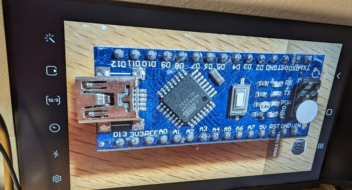

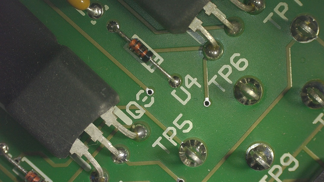

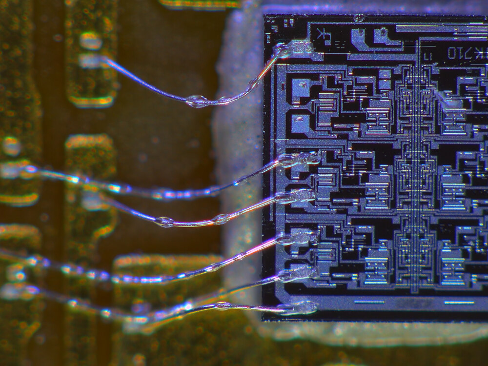

Jetzt nochmal. Ich nutze manchmal ein Smartphone (in diesem Fall Samsung S10e), welches am HDMI-Eingang meiner Monitore gute Bilder liefert. Als Stativ hab ich so eine Art Selfie-Stativ mit Ring-LED-Beleuchtung genutzt. Ist dann auch kein 3D aber durchaus hilfreich.
Im Anhang zwei Fotos vom Bildschirm mit einem Arduino.

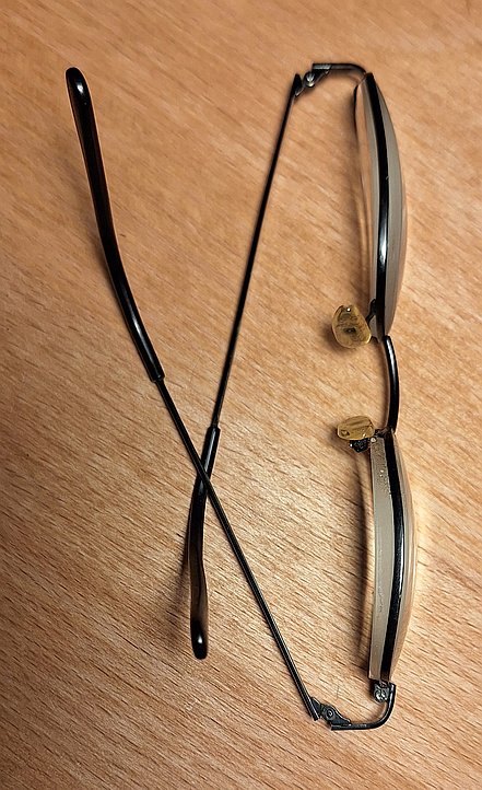

indem sie einfach zu ihrer "Normalbrille" noch eine 4 bis 5 Dioptrien "Lesebrille" kombinieren.
Ich habe mir beim Optiker genau so eine Brille mit Korrektur plus 5 Dioptrien machen lassen. Ich habe Implantate, also keine Fokussierung mehr. Der Scharfbereich der Brille ist so 14-18cm von der Glasvorderkante. Damit ist 0603 gut machbar, 0402 zur Not auch noch. Blickfeld, Stereoskopisches Sehen und Auge-Hand-Koordination sind damit natürlich erste Sahne.

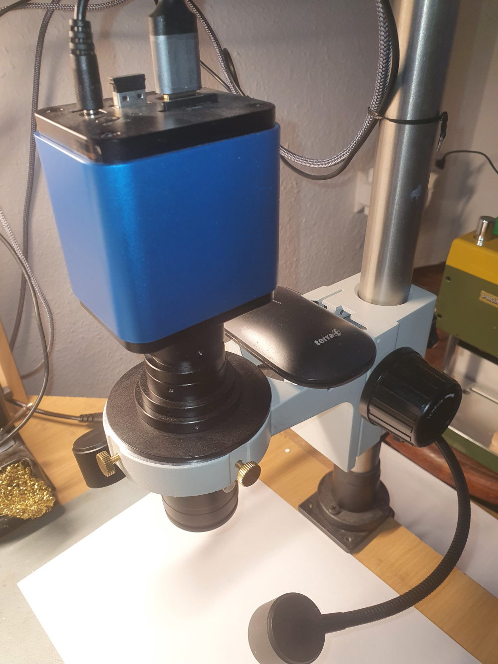

Für einen leichte Vergrößerung nutze ich einen Brille mit ein paar Dioptrien im Plusbereich z.B. für SMD Widerstände wenns dann aber kleiner wird z.B. ICs in TQFP64..... Bauform habe ich etwas Geld investiert, war nicht so billig aber besser als das Stereomikroskop auf der Arbeit dieses hat zwar gut vergrößert aber die Schärfe war nur in der Mitte des Bildes gegeben, um so mehr man zum Rand kam wurde es unschärfer man musste ständig die Platine verschieben und dann wieder neu ansetzen. Jetzt bin ich zufrieden und kann folgendes empfehlen.
Arm M3 Version: 57€ https://de.aliexpress.com/item/1005005976691142.html
so einen Autofocus-Kamera, die hat einen Menübedienung und man kann einen Funkmaus anschließen, die mitgelieferte machte aber Probleme wurde öfters nicht erkannt. Hatte die mit dem 130mm Objektiv 220€ https://de.aliexpress.com/item/32352102280.html
das Objektiv hatte eine sehr große Arbeitsentfernung von fast 60cm, hier konnte man den Fokus manuell noch etwas verstellen aber nicht optisch zoomen, deswegen habe ich mir eins 180mm Brennweite mit Zoom geholt, beim Zoomen kam aber der Fokus nicht so weit mit 57€ https://de.aliexpress.com/item/1005003137178469.html
also musste noch einen Barlow Linse her danach passte das. 16€ https://de.aliexpress.com/item/32470898806.html
Von so einem Arm kann ich nur abraten, da war ein Gelenk zu wenig, wenn man die Kamera verschob bewegte sich die Kamera im Kreisbogen so das sich die Höhe auch verstellte. 30€ https://de.aliexpress.com/item/1005006372164579.html

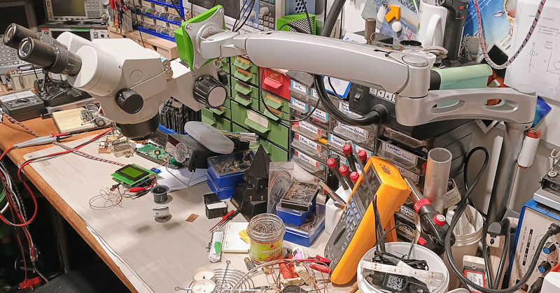

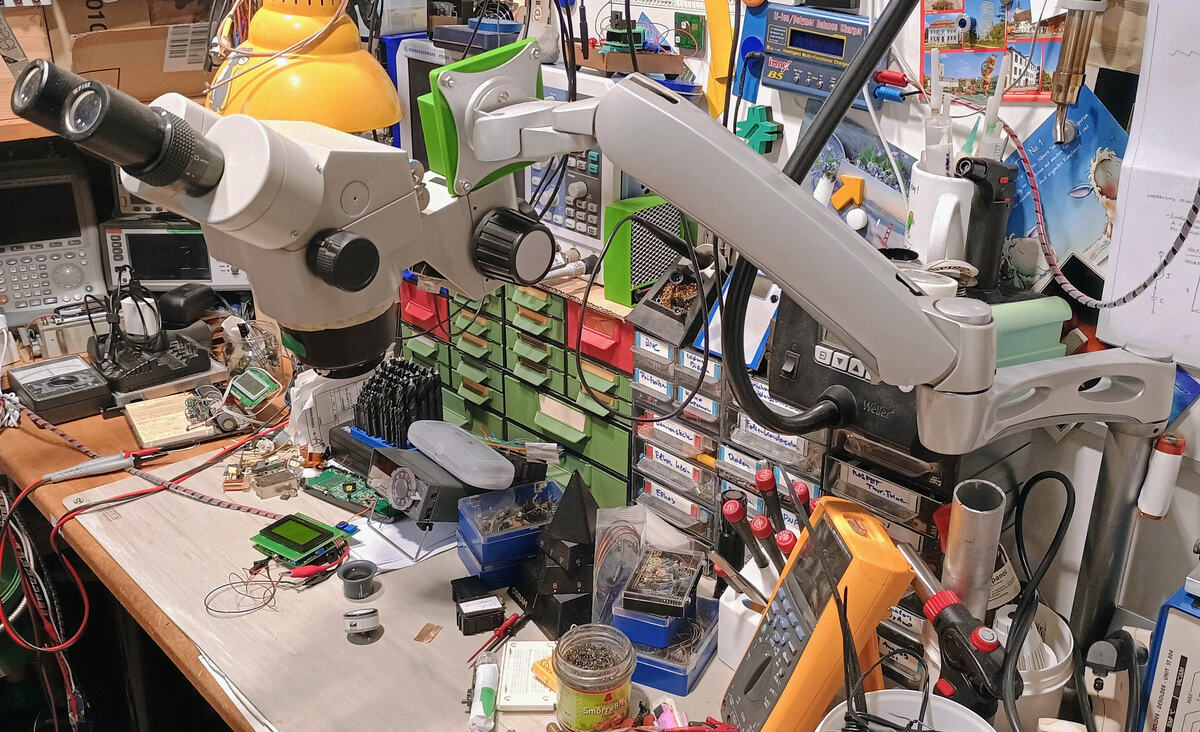

Stimme ich zu,so etwas in der Art habe ich auch. Anbei noch zwei Fotos. Vieleicht kann jemand etwas zu den "Tropfen" an den Bonddrähten sagen. Ein "richtiges" Stereomikroskop bzw. echtes 3D Feeling ist m.M. nicht erfordwerlich. Permanent ein Mikroskop vor den Augen zu haben strengt zu sehr an und der Blinkwinkel ist sehr stark eingeschränkt. Wenn man Brillenträger ist, ist die Variante mit einer Kamera und einem Monitor angenehmer. Auf ein Gelenkarm habe ich verzichtet - diese sind u.U. mechanisch nicht sehr stabil. Wenn man nur kurz an den Tisch anstößt, löst dieses eine "Wackelei" aus und das Bild läuft aus den Fokus. Ein einfaches Rohr mit Tischklemme ist da wesentlich stabiler und nimmt nicht so viel Platz ein - aber dass mus jeder für sich selbst entscheiden.

Thomas W. schrieb:
Das Element mit den Löchern ist fest in der Höhe, das andere Element kann man in Grenzen rauf und runter schwenken.
Danke, sieht durchaus schon brauchbar aus! Am besten wäre, wenn es was direkt für Mikroskope gäbe, was weit überm Tisch an der Wand montiert wird. Und dann das schwere Teil einfach in einer Sekunde 70cm nach oben, oder unten ziehen. Denn da ist ja jede Menge Platz. Möglicherweise muss man echt was zweckentfremden.

Dann hast du eine Kopflupe mit zu geringer Brennweite. Ich habe eine Kopflupe von Zeiss aus der KS-Serie. Ärzte haben so etwas und werden immer wieder mal zum Verkauf angeboten. Ok, kostet deutlich über 1000
Die MAxDetail von Eschenbach bietet den Abstand auch und ist relativ preiswert. Allerdings finde ich die Vergroesserung zu klein fuer 0603!

Ich seh den Vorteil im Hinblick auf die Anforderungen des TO noch nicht so ganz, vor allem weil die USB-Mikroskope mit Bildschirm und Beleuchtung, je nach Bildschirmgröße, für die Hälfte zu bekommen sind. Die Dinger haben sogar nen HDMI-Ausgang, sodass man das Bild auch in groß darstellen kann. Und die Qualität ist zum Löten mehr als gut genug.

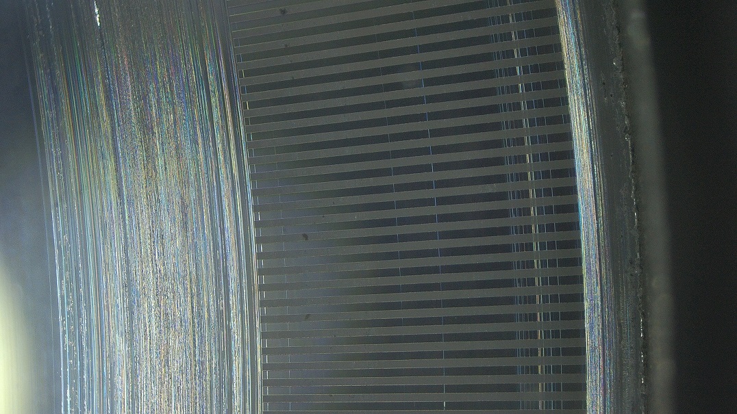

Im Anhang mal zwei Bilder von nem TOMLOV Gerät (200€ wegen großem Bildschirm).

Ok, mag sein. Ich hab aber trotz 2D Darstellung schon einiges damit gelötet, was ohne Mikroskop nicht geklappt hätte. Man gewöhnt sich schnell dran, wie man Pinzette und Lötkolben per Bildschirm bedienen muss, damit man die richtige Stelle trifft.
Ich fänd es viel schlimmer ständig durch son Okular gucken zu müssen, hab mit sowas aber auch noch nicht gelötet.

OP #7869262
Ich möchte hier noch eine kurze Rückmeldung geben zu was es am Ende geworden ist. Die Hinweise von euch allen waren extrem hilfreich.
Gekauft habe ich ein Eakins-Mikroskop auf Ali, und zwar dieses hier: https://www.aliexpress.com/item/1005008384447676.html, in der Variante mit 0.5x Barlowobjektiv. Dieses ist immer dran, da sonst das Sehfeld zu klein ist. Ich kann immer noch stark reinzoomen, wenn ich Details anschauen möchte.
Zum Mikroskop habe ich mir noch den Halter bestellt (https://www.aliexpress.com/item/1005006039401540.html), und das Ganze an ein passendes Messingrohr geklemmt, welches auf einer Unterlagsplatte (Holz) befestigt ist. Siehe Photo. Natürlich hätte ich das Mikroskop auch gleich mit der Platte bestellen können, die Versandkosten wären dann aber sehr viel höher geworden aufgrund der Masse und der Gewichts. Mit der separaten Lieferung von Halter und Mikroskop waren die Versandkosten günstig, ebenso die Einfuhrkosten.
Später habe ich noch einen LED-Ring nachbestellt (https://www.aliexpress.com/item/32845551920.html), mit Schalter und Helligkeitsregler.
Ich bin total begeistert von diesem Setup, das Löten auch von Bauteilen wie ICs mit 0.5mm Pinabstand und von USB-C-Buchsen macht richtig Spass, und ist viel komfortabler als mit der Kopflupe, die ich bisher verwendet habe. Einerseits sehe ich viel besser, und andererseits ist die Haltung beim Löten viel bequemer. Interessanterweise kann ich jetzt ganz ohne Brille löten, obwohl ich wegen Altersweitsichtigkeit und Hornhautverkrümmung eine Brille sogar zum Zeitung-Lesen oder Handy-Bedienen benötige.
#7869431
Noch ein Tip. Es lohnt sich da unten vor das Objektiv einen UV-Filter vor zu schrauben. Nicht weil man UV-Filter braucht, aber das ist die billigste Art eine Glasscheibe zu bekommen die man abschrauben kann um da zweimal im Jahr die Loetspritzer von zu putzen. Ich staune immer in der Firma wenn ich in einer anderen Abteilung was kucken will, an eine Sehstoerung glaube und dann fuer Durchblick sorge wenn ich erstmal putze. Irgendwie fuehlt sich da nie einer fuer verantwortlich, aber ueber die Jahre sammelt sich da doch was vom Flussmittel an.
Vanye
#7870066
(wie viel Platz unter der Barlow?)
Bei mir sind es 120mm. Aber das haengt auch ein bischen von einem selber (Sehstaerke) und Mikroskop ab. Und es gibt auch eine optimale hoehe fuer die Okulare die ja auch vom Schreibtisch, Stuhl und Halslaenge abhaengen. Deshalb hab ich bei mir mehrere Linsen gekauft und das ausprobiert.
Das ist halt der Vorteil von China gegenueber Leica, da kannst du einfach alle kaufen und dann probieren was fuer dich am besten ist. Ich koennte mir auch vorstellen das man umschrauben muss wenn man was richtig dickes drauf legt, ist bei mir bisher aber noch nicht vorgekommen.
Vanye

Ich verwende eine umgebaute Lupenbrille nach Abb. Um bei einem Augenabstand von ca. 20 bis 25cm scharf sehen zu können, wurde die Originalbrille durch einkleben eines Zwischenstücks (braun) leicht umgebaut. (erhöht auch zusätzlich die Vergrößerung) kleinste SMD-Bauteile sind bei mir 0603 bzw. IS mit RM: 0,5mm
