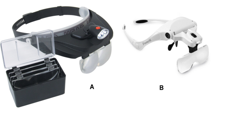

Bisher nehme ich eine der allgegenwärtigen Plastik-Kopflupen in Form
einer Schirmmmütze mit austauschbaren Plastiklinsen:
https://www.ebay.de/itm/LED-Kopflupe-Stirnlupe-Brillenlupe-Lupenbrille-Lupe-Licht-mit-4-Vergroserungs/362324166358.
Immer die 3,5x-Linse. Prinzipiell geht das damit auch - ausser dass man
mit der Nase praktisch an das Bauteil muss (kurzer Fokus-Abstand) und
dass bei minimal fehlerhafter Ausrichtung die Stereosicht zusammenbricht
(Pupilleanabstand nicht einstellbar?) und dass der generelle Aufbau
nervt (lockert sich von selbst, zerbrechliche Laschen an Linsen usw).
Im normalen Leben nehme ich eine Lesebrille (2.00) - falls das einen
Unterschied macht.

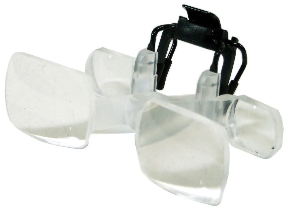

Ich empfehle Eschenbach MaxDetail (gleiches Prinzip aber justierbar).
Gibts auch als Brillenclip. Der Clip ist hochklappbar, sehr leicht,
bequem zu tragen. Arbeitsabstand perfekt, Sichtfeld doppelt so groß!

Die Eschenbach-Brille ist ganz sicher deutlich bequemer, vergrößert aber
weniger stark. Irgendwas ist ja immer...
weniger stark
Für die MaxDetail von Eschenbach ist 2x angegeben - kommt mir sehr wenig
vor. Selbst die 3,5er-Linse meiner jetzigen Kopflupe, wenn man solche
Zahlen vergleichen kann (?), reicht bei mir nur für 90% der Situationen.
Manche Lötstellen, z.B. an SC-70, kann ich nur mit 10x-USB-Mikroskop
richtig beurteilen (z.Zt. ein
https://www.ebay.de/itm/TESLONG-MS100-Handheld-Digital-USB-Microscope-USB-Microscope-Camera-10-200X/283007054163).
3x bis 4x kommt mir am sinnvollsten vor.

Die Plastik-Kopflupe aus dem ersten Beitrag liefert ein 5-6cm breites
Sichtfeld aus 10cm Abstand. Ich hätte gerne deren Sichtfeld - aber aus
"normalem" Abstand (ca. 30cm, wie Auge-zu-Tastatur). Deshalb dachte ich,
dass die "Arztbrillen" passen könnten.
> vor.
Das ist auch so. Die MaxDetail ist nicht schlecht, allerdings ist sie
eher fuer Opas gedacht die das was sie frueher ganz ohne Brille konnten
nun im alter mit Brille koennen. Fuer ernsthaft SMD vergroessert sie
nicht stark genug. Oh...und einen Nachteil hat die MaxDetail auch noch.
Man kann den Augenabstand nicht verstellen und sie ist eher fuer schmale
Eierkoepfe gedacht.

> Arbeitsabstand liegt bei 40cm, das ist ein bisschen zu viel, geht aber
Weiss jemand, ob sich das bei Modellen zum Anklemmen an der Brille nach
kürzer oder länger verschiebt oder gleich bleibt, wenn man es zusammen
mit einer +2.00-Lesebrille benutzt (wenn es länger wird: könnte man dann
die Lesebrille weglassen oder sogar eine Brille mit umgekehrtem
Vorzeichen nehmen, die normalerweise nicht passt, und es trotzdem scharf
bekommen, aber in kleinerem Abstand)?

Die China-Brille a la Eschenbach ist angekommen. Optische Qualität ist
schwach, deutlich schlechter, als bei meinen anderen Lupenbrillen. Etwas
dunkler, unschärfer, keine gleichmäßige Schärfeverteilung, verzerrt mehr
(wenn man die Augen wandern lässt, verbiegt sich die Darstellung) und
deutliche chromatische Aberration zum Rand hin (schwarze Buchstaben auf
dem Monitor erhalten farbige Ränder). Lichter in der Umgebung (Fenster)
erzeugen Reflexionen. Gewöhnungsbedürftig ist auch, dass alles außerhalb
des Sichtfelds durch Milchglas verborgen ist - kein Vorbeisehen. Wenn
man etwas mehr Abstand als bei A haben will, würde ich B empfehlen.
Trägt sich auch gut. Die Vergrößerung ist damit allerdings etwas
geringer. IMHO noch OK zum Bestücken.

Es gibt das Eschenbach-Teleskop auch als Brillenclip. Optische Qualität
top, europäischer Augenabstand leider fix eingestellt, geht bei mir grad
so. Sehr leicht zu tragen, lässt sich auch hochklappen mit einer
beiläufigen Bewegung des Zeigefingers, Höhe justierbar, optimaler
Arbeitsabstand, Vergrößerung ausreichend für die meisten Arbeiten.
