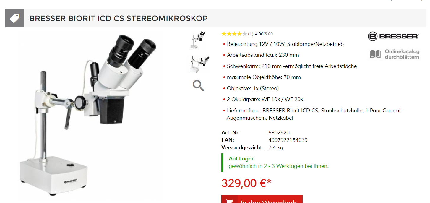

Das wäre hier ein Vorschlag: Onkel Amazon oder Tante Google danach fragen -> 'BRESSER Biorit ICD CS' Die werden in dieser Bauform schon lange hergestellt, sodass eventuell auf dem Gebrauchtmarkt was zu finden ist.

Pass auf den Arbeitsabstand auf! das sog. "Langarm" Mikroskop von Müller, Bresser (Foto oben im anderen Post) Beitrag "Re: Welche Lupe/Mikroskop verwendet ihr für SMD löten?" geht ganz gut. 10x Weitfeld Okluar verwenden, 20x ist zu viel. Lich muss man sich was ordentliches basteln. Die Stockbirne da hinten im schwarzen Rohr taugt null. Das ist bei den Bresser/Müller/Optronics eher bescheiden. Gutes Licht ist total wichtig. Bei einem Betrachtungsabstand von unter 12cm kann man nicht mehr ordentlich löten, sondern nur noch "kontrollieren". Spannend sind natürlich einstellbare Zoomstufen. Etweder als Revolver oder (heute oft üblich) stufenlos. Ist aber nur nice-to-have. http://www.ebay.de/itm/Russisches-Mikroskop-mit-Zubehor-ohne-Licht-Fach-B3-/162560694356 http://www.ebay.de/itm/Leitz-Grosfeld-Stereomikroskop-Microscope-mit-Okularen-W-6-3-X-Leitz-Wetzlar-/362047704005 Das Leitz nur mit 6.3er Okularen verwenden, 10x gibt es auch. Wenn möglich - gleich in 6.3er umtauschen. StromTuner

Axel R. schrieb: > Die Stockbirne da hinten im schwarzen > Rohr taugt null. Das ist bei den Bresser/Müller/Optronics eher > bescheiden. Gutes Licht ist total wichtig. Für wahr, das stimmt. Wir verwenden eine kleine LED Tischlampe (Schirmdurchmesser ca. 40 mm) mit einen ca. 30 cm langen Schwanenhals. Mit sowas kann man sich dann das Licht zurechtbiegen wie es einem genehm ist.

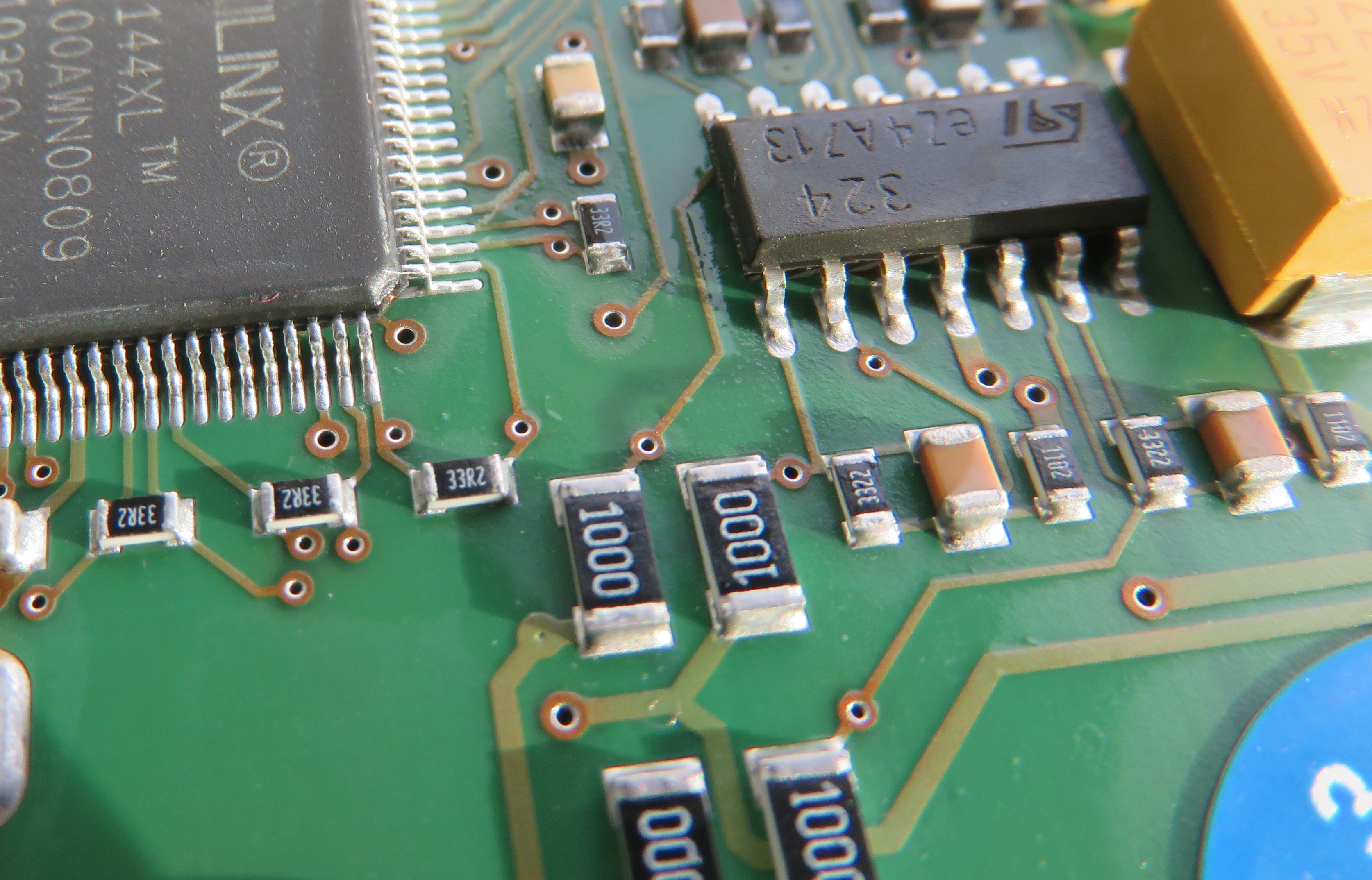

Hab mir vor kurzem ein umgebautes Stereomikroskop geschossen. Mit Granitgrundplatte und LED-Ringlicht. Mit 10x Zeiss-Okularen und 1x Objektiv hat man dank 15cm Arbeitsabstand viel Platz zum Arbeiten. Das Bild zeigt eine selbstgeätzte Platine mit 0,5 mm Pitch (TDFN-10) durch das Okular fotografiert.
Lötstop ist noch nicht ganz perfekt. (aber besser wie bei mir)
Ansonsten: Angeber. :-D
