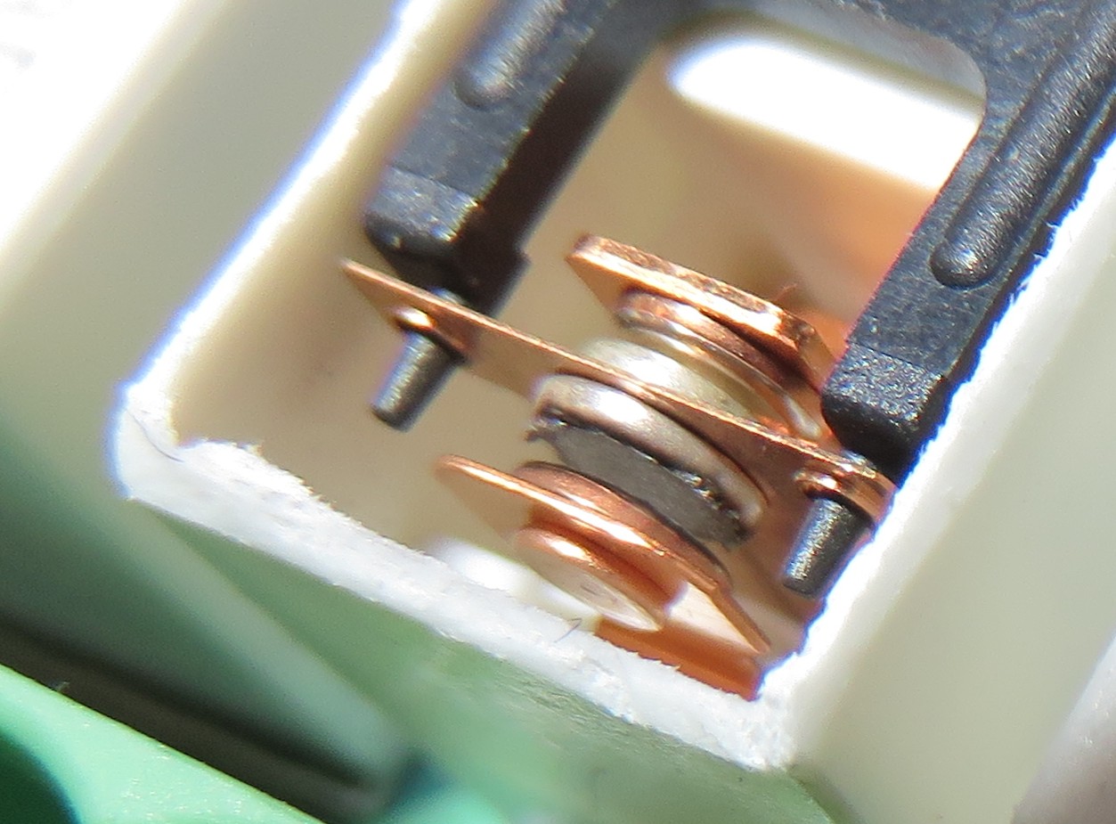

Oh, doch. Da reicht schon ein relativ kleiner Kondensator hinter dem
Gleichrichter.
Im Anhang mal ein Video (zum Abspielen mit Mausklick rechts
herunterladen) von einem Relais mit AgNi Kontakten, das einen 220uF Elko
an 24V laden muss (parallel zum Kondensator hängt ein 47 Ohm Widerstand,
damit der Kondensator beim nächsten Einschalten wieder "leer" ist):
klebt schon von Anfang an hin+wieder recht oft.
Das mechanisch selbe Relais mit AgSnO2 Kontakten macht in der selben
Schaltung auch nach über 300000 Schaltungen keinerlei Probleme. Und das
obwohl der Kontakt an sich dann schon recht "heruntergerammelt"
aussieht...

Ja das auch, aber im Testaufbau hängt vor dem Relais ein BTS716, der aus
einem FPGA mit 300ns Flanke angesteuert wird und die Kabel zum Relais
sind 20cm lang. "Langsam" definiere ich anders...
Was bei diesen Tests auch herauskam: Relais mit anderem mechanischem
Aufbau (Anker und Kontaktform) verhalten sich auch anders (ist ja auch
irgendwie logisch). Aber der AgSnO2 Kontakt bringt letztlich den Kick
für solche kapazitive Lasten.

Im Fall des TO wäre ein SSR wohl angebracht?
Gast #4957458
WENNNN es diesen höheren Strom aushält. Statt mit der Brechstange zu
arbeiten würde ich lieber über einen geeigneten Sicherungswiderstand
8-20 Ohm nachdenken. Allerdings löten sich solche heißen Teile manchmal
aus oder das folgende Schaltnetzteil braucht zum Anlauf einen steileren
Impuls.
Gast #4957503
Lothar M. schrieb:
> Wie meinst du das? Als Serienwiderstand zur Strombegrenzung?
> In einem Schaltnetzteil, wo es drauf ankommt, jedes Watt zu sparen?
Dann schau dir endlich mal solche Schaltungen an.
Meist sind das Sicherungswiderstände.
Lothar M. schrieb:
> Ich habe hier einige verschiedene LED-Lampen und Strahler (also kein
> Glühobstersatz mit 4W oder so) im Bereich von 10W-150W.
Gut, leider bin ich zu arm, um mir solche Sparlampen zu leisten.
Mindestens keine, welche nach kurzer Zeit kaputt sind :-)
Moderator (Firma: Titel) Persönliche Seite #4957636
Habe ich. Dort ist kein 100 Ohm Widerstand und auch in keiner Appnote
irgendeines Herstellers ist in dieser Leistungsklasse so ein Widerstand
verbaut.
Rechnen wir mal ganz simpel aus: nach Lösung der resultierenden
quadratischen Gleichung an Netzspannung 230V mit Plast=40 W und Rvor=100
Ohm ergibt einen Strom von 190mA und damit eine Leistung von 3,6 Watt am
Vorwiderstand. Kein Netzteildesigner wird so einen teuren und
platzfressenden Heizkörper (und 10%-Wirkungsgradreduzierer) in sein
Design einbauen.
Oder zeig doch mal Schaltungsvorschläge im 40W Bereich, wo so ein
Widerstand drin ist...
Das sind keine "Sparlampen", die sind eher teuer (siehe die verlinkten
Hofleuchten und Lichttechnik aus der Veranstaltungstechnik).
Das sind dann ja auch die, die nur einen Kondensator als "Vorwiderstand"
verbaut haben, der jede Art von hochfrequentem Netzschmutz dank
Xc=1/(2*pi*f*C) liebend gern auf die Sperrschicht der LEDs durchlässt.
Mani W. schrieb:
> Dann wäre ja nur mehr ein Heißleiter von Vorteil
Auch ein Heißleiter erzeugt namentlich Hitze. Und deshalb habe ich auch
so einen noch nicht in einem kommerziellen (und aktuellen)
Schaltnetzteil gesehen. Den letzten Heißleiter habe ich vor 2 Jahren aus
einem Halogentrafo ausgebaut, nachdem er unter Rauchentwicklung seine
Funktion eingestellt hatte...
oszi40 schrieb:
Der Gleichrichter hält (mit der selben Silizium-Technik) den Strom auch
aus, deshalb würde ich tatsächlich auch eher ein SSR nehmen...
Moderator (Firma: Titel) Persönliche Seite #4966817
Noch ein Nachtrag zum Thema Kontaktmaterial AgSnO2. In den Datenblättern
hier stellt sich die Problematik recht deutlich dar.
Im ersten wird fein säuberlich zwischen Glühlampenlast sowie
konventionellen (Drossel, KVG) und elektronischen Vorschaltgeräten (EVG)
unterschieden. Bei EVG reduziert sich die verarbeitbare Last drastisch
auf 1/5 der Glühlampenlast:
http://downloads.cdn.re-in.de/1200000-1299999/001217460-da-01-de-RELAIS_UP__SCH__DOSE_13_31_8_230_4300.pdf
Und hier steht sogar explizit, dass bei EVG mit dem 40fachen
Einschaltstrom für 10ms (=1 Halbwelle) zu rechnen ist:
https://www.eltako.com/fileadmin/downloads/de/Gesamtkatalog/Eltako_Gesamtkatalog_Kap20_low_res.pdf
Offenbar haben die die Sache mit den hohen Inrush-Strömen bei LED-Lampen
schon erkannt...
