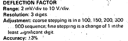

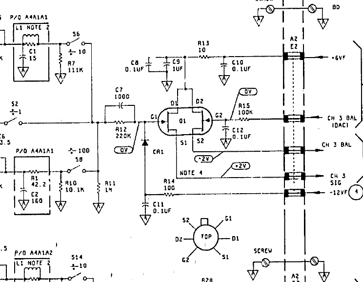

Gast #2501226
электронном schrieb:
> Füe ein Multimeter sind nat. ganz andere Eigenschaften gefordert wenn
> z.B. noch 100µV aufgelöst werden sollen als für einen Oszi der nicht
> mal 100mV langzeitstabil auflösen kann.
Na ja. Siehe erstes Bild.
Im zweiten Bild die Eingangs FET vom C1-91 Vertikal Einschub.
Was bedutet der Stern? Zufällig: paarweise ausgemessen?

Gast #2501330
ja, das habe ich auch bereits festgestellt.
Du hast übersehen das die Transistoren nicht geppaart sind sondern nur
ausgemessen.
Das entscheidende Bauteil ist jeweils A1R7 bzw. A2R7, dieses wird in
jedem Einschub erst bei Fertigung entsprechend angepaßt.
