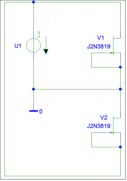

Gast #2646695
Ulrich schrieb:
> Alternativ zum JFET kann auch die Collektor-Basis Strecke eines kleinen
> Transistors benutzt werden.
Kannst du das näher erläutern?
Ich hänge meine Picoampere-Diode mal an, aus PSPICE. Habe aber nur mit
Strömen gearbeitet, keine Kapazitätsbetrachtungen.
Gast #2646805
Die Kollektor-Basis Strecke bei normalen Transistoren ist auch nur eine
Diode. Um den Leckstrom des Transistors klein zu halten wird hier
versucht den Leckstrom klein zu halten. Das findet man gelegentlich auch
in Schaltungen als Ersatz für eine Diode mit wenig Leckstrom.
Gast #2646810
Ergänzung: Bei dem dazu verwendeten Transistor sollte Basis mit Emitter
kurzgeschlossen sein. Das ergibt nochmal geringeren Reststrom als ein
offener Emitter.
