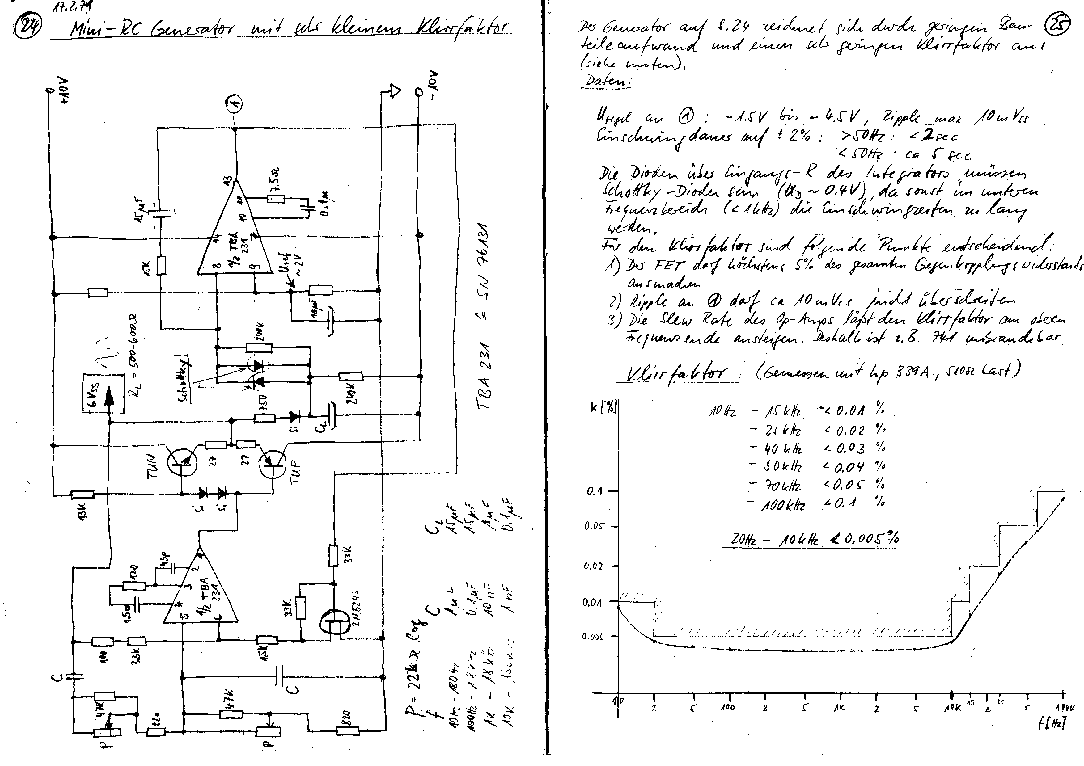

zur Info und Anregung aus dem vorigen Jahrtausend (1979) eine Schaltung
mit dem ordinären Stereo-Baustein TBA231 (SN76231) und seine
Messergebnisse (gemessen mit HP339A).
Es gibt heute sicher schnellere OPamps. Außerdem würde ich
wahrscheinlich auch 2 Luft-Drehkos (je 2x500pF) nehmen, da deren
Gleichlaufabweichungen nur max. 1,5% betragen. da kommt kein Poti mit.
Als Cs habe ich damals MKS genommen.
Horst
Persönliche Seite #3552234
Brückenbauer: Ich hab hier noch zwei NJM4558 rumliegen, allerdings
scheinen die gerade was das Rauschen angeht sehr viel schlechter als die
5532 zu sein.
HST: Danke für die Schaltung, werde ich mir anschauen
Drehkondensatoren sind ja noch zu ganz humanen Preisen beschaffbar,
sogar solche mit eingebauter Untersetzung. Schau ich mir an.
