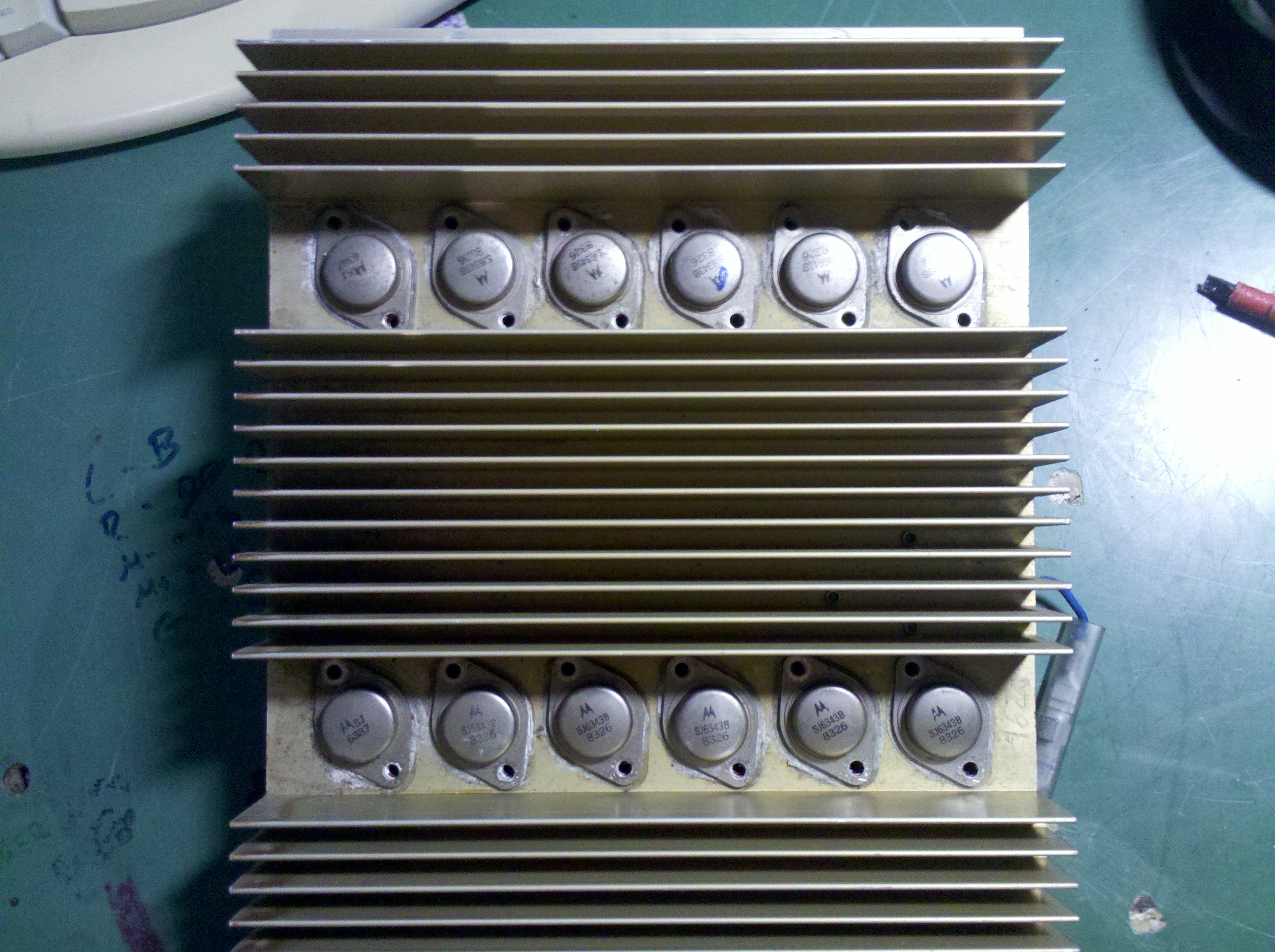

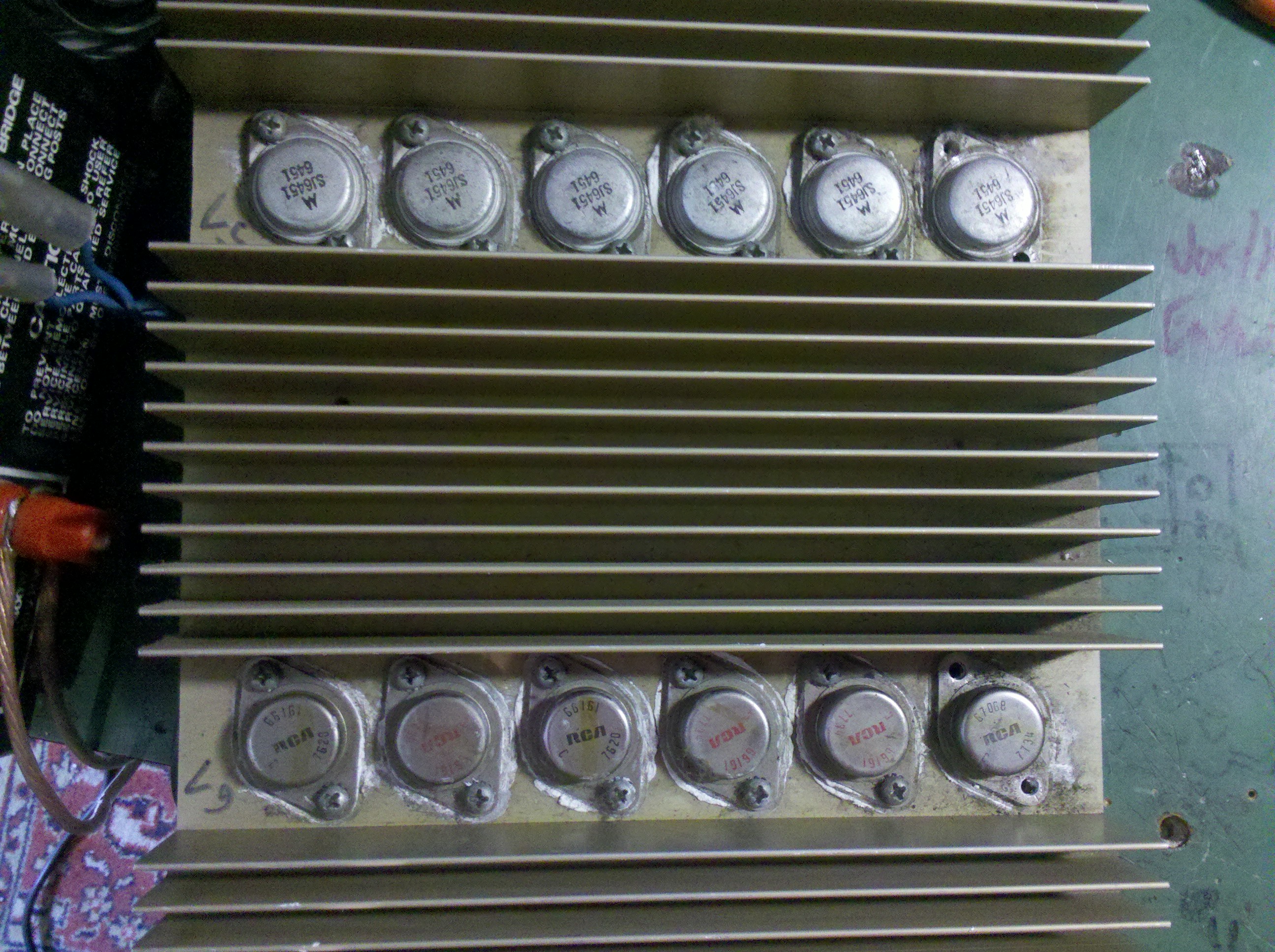

Nochwas... zu den Endtransistoren, da brauche ich auch neue...
Original verbaut waren eben Motorola SJ6343B und die erste beiden waren
Motorola SJ6387.
In dem funktionierenden Kanal sind aber andere Verbaut...
Es sind Motorola SJ6451 und RCA 66161. (auch die ersten beiden)
Dashier sollte der Schaltplan sein:
http://guitarwork.ru/electronic/Peavey/CS-800_(series_C)/
Habe hier auch noch eine Ersatzteilliste gefunden: :))
http://matthieu.benoit.free.fr/cross/competitive/Peavey_Transistor_Cross.pdf

tauschen und man muss den Ruhestrom neu einstellen.
C4 und C5 zur Unterdrückung der Schwingneigung muss man dann vielleicht
anpassen, wenn die Transistoren schneller sind als die alten.
Gast #3722959
Das ist schon klar... aber schonmal repariert macht ja nichts, solange
es funktioniert...
Nur wenn falsche Transistoren verbaut sind, sollte ich das ja ändern...
Gast #3723037
Das hilft aber relativ wenig, da die Ersatztypen es genauso nichtmehr
gibt...
Wenn du etwas gegen mich hast, dann schreib eben nicht hier ?!
(oder warst du zu faul zu fragen um welche Endstufe es geht?)
Wo die Teile verbaut sind hat ja relativ wenig damit zu tun...
Also ist der Kanal nun falsch bestückt oder nicht?
Welche noch verfügbaren Endtransistoren gibt es noch, die passen?
Gast #3723362
MaWin hat recht. Vor so einem Teil hätte ich auch gehörig Respekt.
Mit deinem Wissen schaffst du es nicht, das Teil mit Vollbelastung zum
laufen zu bringen. Such dir da unbedingt Hilfe!
