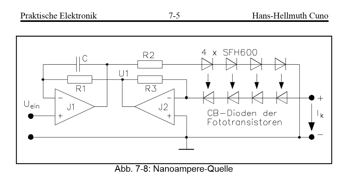

Hallo leibe Forengemeinde,
ich plane eine Schaltung für die Messung sehr hoher, variabler
Widerstände 1Meg - 500Meg. Dazu würde ich gerne eine steuerbare
Konstantstromquelle verwenden. Quelle im uA-Bereich gibt es ja genug,
ich suche daher eine Möglichkeit einen Strom im nA-Bereich zu erzeugen.
Ich habe dazu ein Dokument (http://www.janson-soft.de/pe/pek07.pdf) bzw.
das Bild im Anhang gefunden. Hier spricht der Autor im Abschnitt g)
Nanoampere-Quelle von einer Interessanten Schaltung. Leider geht er
nicht näher auf mögliche Bauteile ein, sondern verwendet nur den Sazu
... geeignete Wahl des OP-Amps. Meine Frage an die Forengemeinde ist
also, hat jemand von euch Erfahrungen mit derart Schaltungen, oder
kennte jemand gar eine noch viel Bessere Variante? Ich bin für jegliche
Anregungen offen und freue mich auf Antworten.
Ps.: Es kann auch gerne eine AC-Stromquelle sein, nur der Bereich ist
wichtig.

Also für nA ... einige mA braucht man ja nun nicht einen separaten
Transistor, das kann der OPV locker alleine treiben.
Schau dir mal das an:
http://electronics.stackexchange.com/questions/121885/component-usage-in-this-constant-current-source-circuit
An sonsten ist auch das Low Level Measurement Handbook von Keithley ein
Blick wert. Ebenso die Application Notes und Service Manuals von HP zu
diesen Stroquellen/SMUs

Gast #4327208
Für Ströme im nA Bereich ist die Wahl des OPs noch realtiv unkritisch,
wenn man keine sehr hohe Auflösung braucht. Für den 2. OP halt einen mit
geringem Bias, also wohl eine CMOS Type, so ab TLC272 aufwärts. Die
anderen Teile sind unkritisch.
Eine AC Stromquelle ist immer noch besser als per RC Oszillator. Die
Spannung sollte man dann aber Phasenrichtig auswerten - so könnte man
ggf. auch gleich noch Kapazitäten und Induktivitäten im unpraktischen kH
Bereich messen.

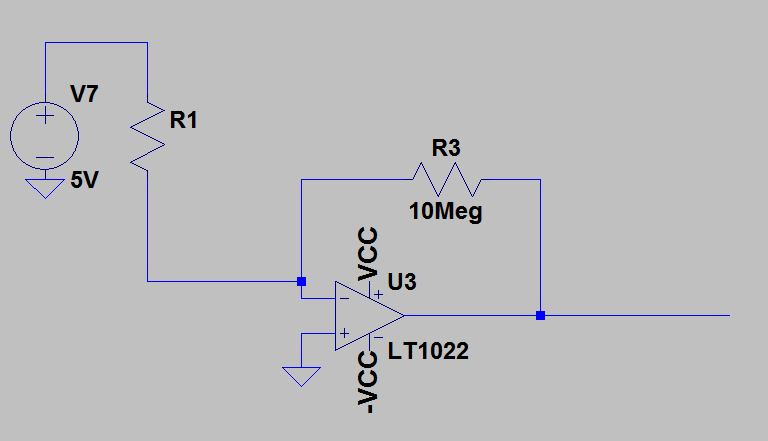

ich hätte da noch eine kleine Frage bezüglich der TIA Mehtode. Wenn ich
meinen Widerstand an eine konstante Spannung lege, dann erzeugt mit der
Widerstand logischerweise einen kleinen Strom. Wie kann ich diesen mit
einem TIA messen? Ich habe das ganze simuliert und festgestellt das sich
der Feedback Widerstand und mein Messwiderstand nicht vertragen! Wo
genau liegt der Trick dabei? Erstze ich meine Spannungsquelle durch eine
Stromquelle funktioniert die Simulation.
Im Anhang ein Bild um mein Problem zu verdeutlichen.
Vielen dank schon mal und sorry falls ich zu blöd bin das ganze zu
verstehen!
Beste Grüße
Locutus
Gast #4328412
Wie ist das zu verstehen? Haben sie sich geprügelt?
So wie ich die Schaltung verstehe, müssen bei R1 = 10 MOhm am Ausgang -5
V rauskommen.
Georg
Gast #4328416
Die Spannung am Ausgang des TIA ist Feedbackwiderstand mal Strom,
allerdings negativ. Bei dem mit 10 MOhm großen Widestand im Feedback
braucht man ggf. noch einen kleinen ( Bereich 1-10 pF) Kondensator
parallel damit der Verstärker nicht schwingt (in der simulation geht es
meist noch ohne). Wenn der zu messende Widerstand kleiner ist als der
Feedback widerstand, kommt man ggf. auch schon in die Sättigung - da
müsste man dann die Spannung reduzieren.
