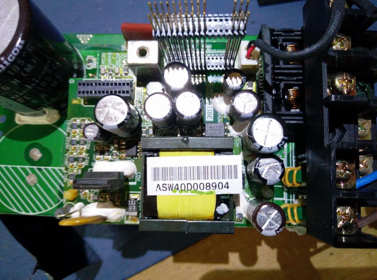

ich hab den defekten Frequenzumrichter. Erstmal zu den Fakten:
- Allen Bradley PowerFlex4
- 0,37kW
- primär 1-phasig
- am Ausgang 3 Phasen
Ich hab eine Maschine (ca. 10 Jahre alt) mit gut 10 Stück von den
Dingern.
Jetzt gehen die gerade einer nach dem andern kaputt.
Fehlerbild: Wenn Umrichter unter Strom dauert es Stunden bis er angeht
oder er geht irgendwann garnicht mehr an. Wichtig ist hier, dass die
meisten nach 2-10 Stunden unter Strom irgendwann plötzlich angehen.
Meine Frage: Ich bin mit Elektrotechnik vertraut, jedoch mit der
Komplexität doch etw. überfordert, wo kann ich suchen? Siehe Bilder.
Die Platine die nach unten weggeht ist ein Netzfilter, mehr nicht (der
funktioniert).
An der Basisplatine an der unbesetzten Kondensatorstelle liegen 315VDC
an.

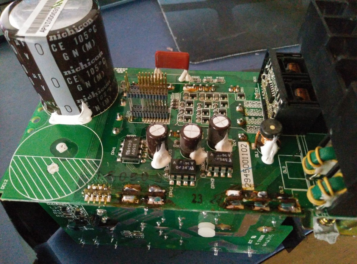

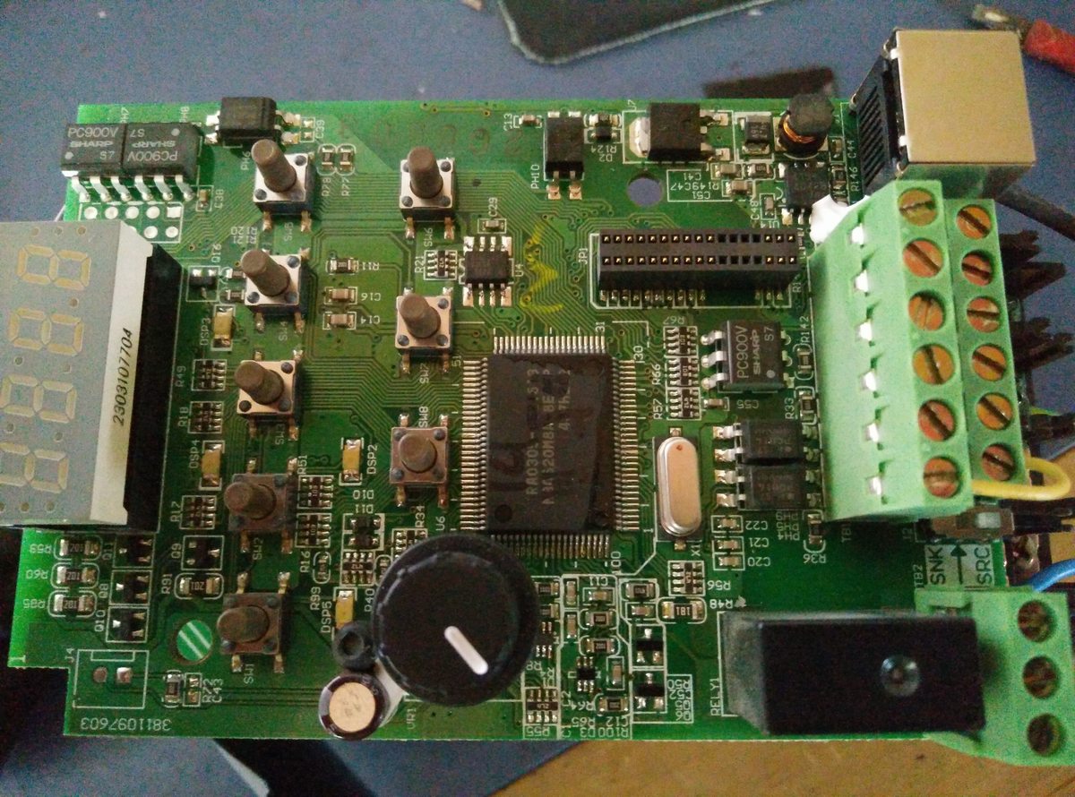

Also Strom hat er, weil das Display nicht angeht vermute ich das vll nur
die Steuerelektronik nicht mehr versorgt wird. Ich nehme an Bild2 zeigt
das Netzteil für die Steuerplatine in Bild3.
Wäre für Tipps sehr Dankbar!
Grüße
Jan

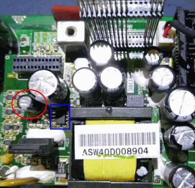

Ich hab auf der obersten Platine den Linearregler gecheckt, der hat
keinen Strom. Die unterste Platine gibt jedoch 315VDC an die mittlere
weiter.
Ich schließe daraus, dass die mittlere defekt ist.
Jetzt ist die Frage welches Bauteil.
- Die Trafospule wird eher nicht defekt sein denke ich, oder?
- Oben-rechts von der Spule ist ein Optokoppler, der wird damit auch
nichts zu tun haben
- links der Spule ist ein FET:
http://www.datasheetq.com/pdf/Toshiba/853525.pdf den könnte ich mal
checken
- Kondensatoren sehen OK aus, muss ich die prüfen?
- Oberhalb des FET ist ein 2842B PWM Controller, sollte ich den prüfen?
- Auf der Unterseite ist noch ein TL074 JFET quad OpAmp, prüfen?
Eines dieser Bauteile muss Alterserscheinungen haben, der Rest sind nur
Dioden, Widerstände etc...
Gast #4729961
Vermutung:
Da läuft der Schaltregler von der Eigenversorgung nicht an. Dürfte das
Gespann aus dem Plaste TO220 und dem benachbarten SO8 sein. Evtl.
gesteigerte Leckströme der alten Stützkondensatoren oder so.
5 Sicherheitsregeln beachten
hauspapa
Gast #4730037
Jawoll! der wars.
47uF 25V. Hab gerade 2x22uF eingebaut und das Teil geht wieder.
Werd die richtigen mit 50V bestellen.
Danke euch alles, hab sehr viel Geld gespart!
