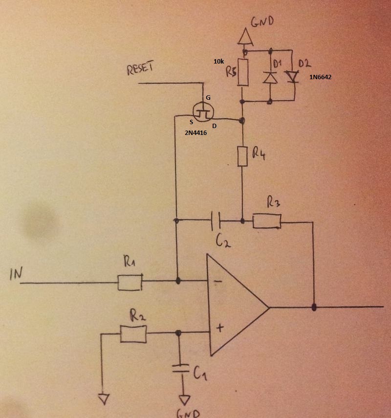

ich habe im Anhang einen Operationsverstärker der als Integrierer
verschaltet ist. Am Rückkoppelkondensator C2 ist wohl ein Reset des
Integrierers vorgesehen, indem der Transistor eingeschaltet wird und der
Kondensator somit kurzgeschlossen ist. Meine Frage ist wozu der
Spannungsteiler mit R4 und R5 und die Dioden da sind?
Vielen Dank,
Schöne Grüße

Ich denke die 2 Widerstände sind da für die Entladung des Kondensators
sobald der Transistor schließt. Die Schutzdioden schützen dabei vor
Spannungssprüngen (vllt. am Kollektor-Emitter?) beim Schalten und
begrenzen diese auf 0,7V?!

Normalerweise verwendet man R3, R4, R5, D1 und D2 nicht. Deren
Verwendung wäre auch nur in einer ganz speziellen und stark
eingeschränkten Anwendung möglich. Das sieht auf jeden Fall seltsam aus.
Wenn du wissen willst für was diese Bauteile gut sein könnten, dann
musst du exakt die Anwendung beschreiben inclusive der auftretenden
Spannungen.
Zusammenfassung: Als normale Resetschaltung ist diese Schaltung nicht
sinnvoll. Dafür gibt es fertige Analogschalter.
Moderator #4751160
In dem Moment, wo eine der beiden Dioden beginnt zu leiten, wird das
Verhalten der Schaltung nichtlinear. Möglicherweise ist aber genau das
die Absicht, und die Dioden haben mit der eigentlichen Reset-Schaltung
gar nichts zu tun.
Wie Helmut geschrieben hat, müsste man mehr über Zweck und Herkunft der
Schaltung erfahren. Hilfreich wäre es auch, die Dimensionierung der
Widerstände und die Pegel des Reset-Signals am FET-Gate zu kennen.

Ich vermute eher, dass die Dioden eine massive Übersteuerung des Opamp
verhindern sollen.
Wenn die Eingangstufe massiv übersteuert wird, kann sich die Wirkung des
invertierenden Eingangs umkehren. Dann wird aus der Gegenkopplung eine
Mitkopplung, und die Schaltung wird instabil.
Nicht nur die die frühen OpAmp-Typen litten oft an dieser "phase
reversal": http://www.eetimes.com/document.asp?doc_id=1231129

Wenn die Dioden zur Vermeidung des Phase-Reversal wären, hätte man sie
sinnvollerweise an den Eingang der Schaltung platziert. Sie sollen ja
schließlich das Eingangssignal auf einen zulässigen Wert begrenzen.
Da es sich – wie wir inzwischen erfahren haben – um ein Loop-Filter
(oder einen Teil desselben) handelt, klingt Peters Vermutung eigentlich
ganz plausibel:
Peter D. schrieb:
> Die Dioden sorgen dafür, daß der FET gesperrt beleibt.
Zurückgesetzt wird der Integrierer vermutlich dann, wenn sich die PLL
vom eingeschwungenen Zustand weit entfernt hat bzw. ihn nach dem
Einschalten noch gar nicht erreicht hat. Falls die Dioden, die in diesem
Zustand die Spannung an Drain bzw. Source des FETs begrenzen sollen,
leitend werden und damit Nichtlinearitäten verursachen, ist das nicht
weiter schlimm, da sich die Schaltung ja sowieso in einem ungeregelten
Zustand befindet.
Zu diesem Zweck hätte allerdings eine der beiden Dioden ausgereicht (D2
für einen n- und D1 für einen p-JFET).
Wo kommt denn das Reset-Signal überhaupt her?
Und welcher FET wird hier verwendet?

stimmt dann meine Erklärung dazu, wie die Dioden dafür sorgen dass der
FET im gesperrten Zustand bleibt? Also dass die GateSpannung immer auf
-600mV bleibt?
Zum Reset Signal habe ich leider keine Infos, die Steuerung dazu will
ich eventuell selber dann erstellen. Ach und beim FET handelt es sich um
einen n-channel 2N4416.

Ungewöhnlich ist vor allem R3. Als Loop-filter macht der durchaus Sinn,
nicht für einen echten Integrator. R5 kann ggf. die Linearität etwas
verbessern, ist aber eher nicht so wichtig für die Funktion. Zusammen
mit R3 könnte er ggf. noch ein paar extra Effekte haben in Richtung
nichtlinearem Ausgang, etwa für ein schnelleres Einrasten beim PLL.
Die Dioden helfen des FET schon mit relativ kleiner negativer Spannung
gesperrt zu halten und verhindern ggf. auch ein ggf. mögliches Problem
mit Phase reversal. Als 3. Effekt reduzieren sie auch Leckströme, indem
die Spannung über den FET auf ca. 600 mV begrenzt wird.
Mit der Begrenzten Spannung am FET reicht eine Spannung von z.B. -10 V
aus um den FET (N-kanal) sicher zu sperren, unabhängig von der
Ausgangsspannung. Sonst müsste man auf etwa 10 V unter das Minimum von
GND und der Ausgangsspannung gehen.

Der 2N4416 ist weitgehend (wenn nicht sogar vollständig) symmetrisch.
Damit er sperrt, muss sowohl
als auch
sein. Zusammengefasst also
Ugs (das von der im Schaltplan nicht eingezeichneten Reset-Schaltung
generierte Signal) kann nicht beliebig negativ werden, deswegen muss
auch Uds nach unten begrenzt werden, damit die obige Bedingung auch für
Uds<0 erfüllt wird. Diese Begrenzung geschieht in der Schaltung durch
D2.
Ugs(off) ist laut Datenblatt typisch -3V, kann aber auch -6V sein. Bei
einer FLussspannung an D2 von 0,6V muss der Low-Pegel des Reset-
Steuersignals also unterhalb von -6V - 0,6V = -6,6V liegen, damit der
FET
sicher sperrt. Ohne die Begrenzung durch die Diode wäre dieser Wert noch
negativer.

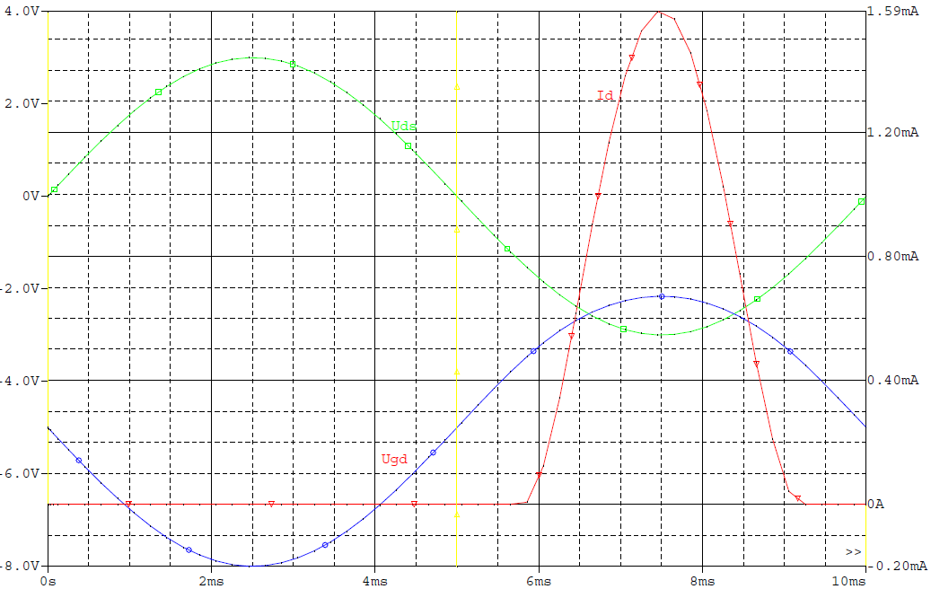

Ein JFET lässt sich – ähnlich wie ein Bipolartransistor – invers, d.h.
mit vertauschtem Drain- und Source-Anschluss betreiben. Das passiert
(beim n-JFET) immer dann, wenn Uds negativ wird. Während praktisch alle
Bipolartransistoren stark asymmetrisch sind und deswegen nur selten
invers betrieben werden, sind viele JFETs auch im Inversbetrieb noch
ganz gut brauchbar und werden deswegen gerne auch als bidirektionaler
steuerbarer Widerstand genutzt (bspw. in der Amplitudenregeleung des
Wien-Brücken-Oszillators).
Leider sind in den wenigsten Datenblättern die für den Inversbetrieb
benötigten Parameter zu finden. Im NXP-Datenblatt des BF245 steht
immerhin, dass dieser FET tatsächlich symmetrisch ist, und Drain und
Source vertauscht werden dürfen. Somit sind alle auf Source bezogenen
Parameter (wie bspw. Ugs(off)) auch auf Drain anwendbar.
> Das stimmt aber nur bei symmetrischen oder?
Ja. Für asymmetrische Typen bräuchte man den Parameter Ugd(off) als
Gegenstück zu Ugs(off). Ist dieser Parameter unbekannt, muss man ihn
raten ;-)
Auch wenn im Datenblatt Angaben darüber fehlern, scheint der 2N4416
zumindest in LTspice DC-mäßig exakt symmetrisch zu sein. Nur AC-mäßig
gibt es dort leichte Unterschiede, da Cgs ≠ Cgd.

P-Faktor – der I-Faktor festgelegt. Das Verhältnis von R4 zu R5 wird so
gewählt, dass einerseits R4 möglichst klein ist (um den Kondensator beim
Reset schnell entladen zu können), andererseits aber der Spannungsabfall
an R5 im Normalbetrieb die Dioden noch nicht leitend werden lässt.
Würde man R5 weglassen (d.h. R5 = ∞), könnte man den I-Faktor immer noch
über C2 festlegen, der dann entsprechend größer gewählt werden müsste.
Zum einen kann man aber C2 nicht beliebig vergrößern, da große
Kapaitäten i.Allg. mit überproportional großen Leckströmen verbunden
sind. Zum anderen würde dann an den Dioden im Normalbetrieb die volle
Kondensatorspannung anliegen, die vermutlich größer als deren
Flussspannung werden kann, d.h. die Dioden würden leiten.
OP #4753829
Wow vielen Dank :)
Das mit dem vertauschen habe ich jetzt auch mithilfe einer Simulation
bestätigt und es ist so wie Sie gesagt haben: sobald meine Gate-Drain
Spannung größer als Ugs(off) wird,  schaltet er sich ein (den Gate halte
ich dabei auf -5V, also eigentlich AUS). Da muss ich die  Gate-Source
Spannung dementsprechend anpassen, also noch "negativer" einstellen.
Habe mal ein Bild beigefügt.
Ja stimmt, das mit der Entladedauer beeinflussen diese nicht.

Moderator #4753894
Rostilj J. schrieb:
> Haben Sie die Formel gerade hergeleitet
Ja.
> oder gibt es da eine fertige für diese Schaltungskonstellation?
Vielleicht auch, aber selber rechnen geht oft schneller als suchen ;-)
> Den ersten Teil verstehe ich, ist ja der Proportional-Anteil, dann
> 1/(R1C1) gehört immer zum I-Anteil. Wie entsteht dieser Einfluss von
> R4,R5 im Nenner? Sieht nach Stromteiler aus irgendwie?
Wäre C2 direkt mit dem Ausgang des Opamp verbunden (wie beim klassischen
Integrierer), wäre die Ausgangsspannung gleich der Kondensatorspannung.
Die Widerstände R3, R4 und R5 führen zu einer Verstärkung dieser
Spannung um den Faktor 1+R3/(R4+R5). Diese Verstärkung geschieht auf
ähnliche Weise wie bei der Standardschaltung des nichtinvertierenden
Verstärkers, deswegen hat der Verstärkungsfaktor dieselbe Formel (R4 und
R5 verhalten sich wie ein einzelner Widerstand, wenn der FET und die
Dioden sperren).
> Was mir jetzt noch unklar in dem Zusammenspiel von R5 und den Dioden
> ist: Wenn man R5 da hat um unter anderem dafür zu sorgen, dass die
> Dioden im Normalbetrieb nicht leiten(d.h. der Betrag der Spannung unter
> 0,6V bleibt), wozu verwende ich dann noch die Dioden? Die sind dann
> einfach da um die Spannung zu begrenzen, falls doch mal eine größere
> kommt?
So genau weiß ich das auch nicht, weil ich die Gesamtschaltung nicht
kenne. Vermutlich passiert es hin und wieder (entweder direkt nach dem
Einschalten oder auch im laufenden Betrieb), dass der Regler bei einem
größeren Frequenzfehler unkontrolliert "wegläuft" und nur durch einen
Reset wieder "eingefangen" werden kann. Während des Weglaufens kann die
Ausgangsspannung größer als üblich werden, wodurch eine der beiden
Dioden leitend wird. Dass das den Regelprozess stört, macht nichts, da
er sowieso schon gestört ist. Wichtiger in diesem Zustand ist, dass für
den nun folgenden Reset-Vorgang der FET sicher schaltbar ist. Und genau
das wird durch die Spannungsbegrenzung durch die Dioden gewährleistet.
Gast #4754013
Wenn die Dioden anfangen zu leiten wird der Proportionalteil größer.
Beim PLL führt das je nach Auslegung zu einem größeren Fangbereich bzw.
zu einem schnelleren Einschwingen. Wenn die Ausgangsspannung dann wieder
kleiner ist und die Dioden nicht mehr leiten, hat man weniger
Proportional-Anteil und damit weniger Rippel am VCO.
Die 2. Diode ist ggf. auch nur einfach aus Symmetriegründen drin. Das
wäre nicht das erste Teil, dass man nach genauer Analyse ggf. einsparen
könnte. Für einen PLL dürfe der Leckstrom des FETs auch so kleine genug
sein - daran sollte es also nicht liegen.

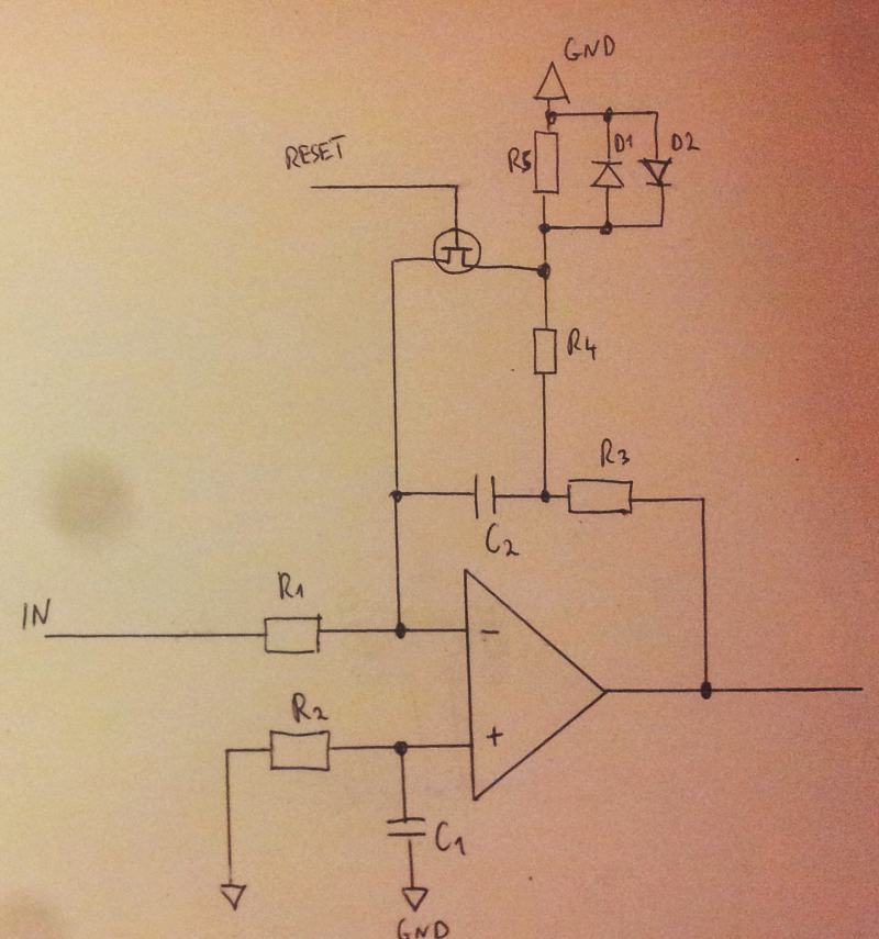

OP #4761160
ich will wieder das Thema mit den Dioden aufgreifen. Wie kann ich durch
eine Simulation den Einfluss der Dioden und des Widerstandes auf die PLL
bzw. Integrator zeigen bzw. beweisen? Ich habe ja praktisch zwei
Arbeitsbereiche, den einen in dem der Widerstand am Drain aktiv ist und
einen, in dem die Dioden aktiv sind, da die Spannung über 0,6V steigt.
Welche Analyse ist dafür am besten geeignet, AC-Sweep, DC-Sweep,
Transient?
Danke
