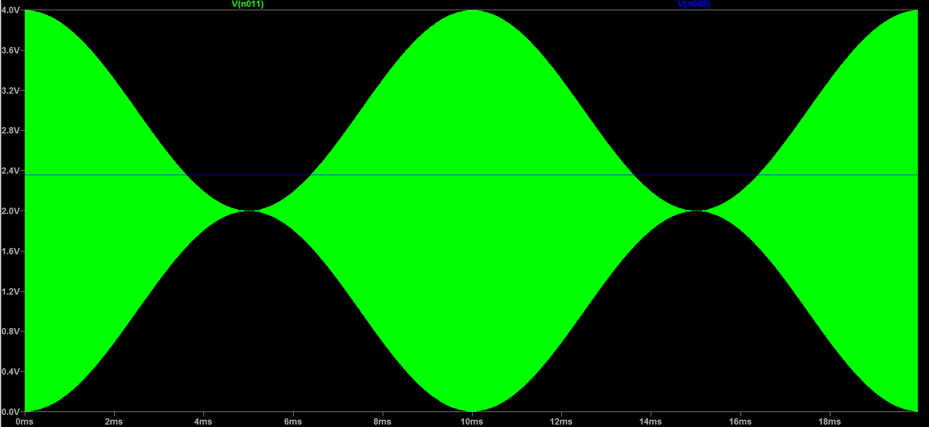

Hallo allerseits,
ich würde gerne wie im Anhang ersichtlich, ein Amplitudenmoduliertes
Signal bei einer bestimmen, aber veränderbaren Spannung abschneiden.
Also quasi eine Gleichrichtung, aber nicht um den 0 Punkt, sondern bei
einer bestimmen Spannung.
Eingefallen wären mir 2 Ansätze.
1) OPV verwenden, der würde aber immer in Ausgangs-Sättigung laufen -
ist wohl nicht optimal für den OPV
2) Komparatur + JFET als "Analogschalter"
Der HF Anteil beträgt maximal 1MHz.
Welcher Ansatz wäre praktikabel, bzw. gibt es sicher bessere Ansätze als
diese?

Kann es sein, dass Du das meinst, was man als
"Begrenzerverstärker" kennt?
#5069296
Ich kann aus dem Bild nicht erkennen, was du mit abschneiden meinst.
Willst du die Amplitude vielleicht begrenzen?
Wenn du schon mit Bildern arbeitest (was gar nicht so dumm ist, wenn du
die einschlägigen Begriffe nicht kennst) dann zeig doch wenigstens
zwei Bilder. Eins mit dem Eingangssignal und eins mit dem gewünschten
Ausgangssignal.

Gast #5069412
ihr habt Recht, meine Beschreibung ist wirklich etwas dämlich und
nichtssagend.
Danke für die zahlreichen konstruktiven Antworten, ob der schlechten
Formulierung.
Also - neuer Tag - neues Glück.

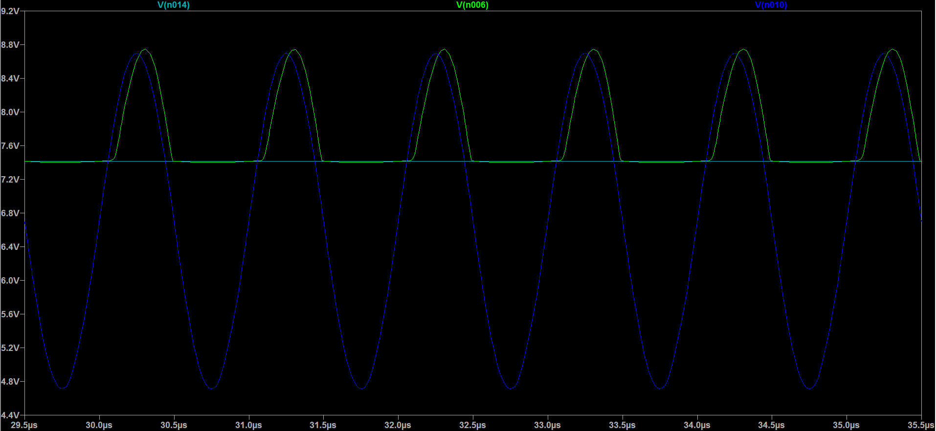

Im Anhang nochmal Bilder die mein "Problem" darstellen, im Grunde möchte
ich, wie "korky" das eigentlich sehr richtig mitbekommen hat, einen
Gleichrichter, dessen Referenzspannung ich ändern kann.
Habe die Präzisionsgleichrichtungsschaltung simuliert, und es lässt sich
der Referenzpegel mit angelegter Gleichspannung + Koppelkondensator
verschieben.
Im Grunde also die Lösung des Problems.
Ich werde die Schaltung mal real aufbauen und überprüfen ob sie so
funktioniert wie es die Simulation zeigt, in der Simulation sind schon
ein paar unschöne Überschwinger zu sehen.
Recht herzlichen Dank, und für weitere Vorschläge bin ich natürlich
offen.
