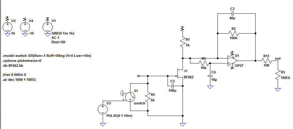

Ich möchte JFET Transistoren, den BF862, nach der Steilheit gm und
Rauschen eN selektieren. Hierzu habe ich vor die angehängte Schaltung zu
verwenden.
Die Verstärkung der Schaltung ergibt sich zu ca. A = gm * R2
Wenn ich ein Sinus Eingangssignal anlege, lass ich den Schalter (Jumper)
offen und messe gm, wenn ich den Eingang kurzzschließe messe ich das
Gesamtrauschen.
Zur Dimensionierung:
- R1 klein gewählt, damit hoher ID fließt
- C1 groß gewählt, damit Verstärkung auch bei tiefen Frequenzen (10Hz)
konstant bleibt
- R2 hohe Verstärkung um überhaupt Rauschen messen zu können (sollte
dieser auch zwischen gm und eN umschaltbar sein?)
- kein Sourcewiderstand, da dieser auch Rauscht und ID reduziert
Meine Fragen sind:
- Schaltung generell richtig dimensioniert?
- brauche ich einen besonderen OP, oder reicht ein NE5534, da OP
Rauschen konstant bleibt
- brauche ich C2 und C3?
Wäre um Kommentare dankbar
schöne Grüße

Wenn man die Steilheit und das Rauschen nicht nur bei U_GS = 0 haben
will, sollte man einen Weg finden den Strom passend einzustellen. Die
relevanteren Parameter sind eher Rauschen und Steilheit bei einem
gegebenen Strom. Auch die dazu gehörige Gate Spannung ist ggf. wichtig.
Für die Rauschmessung kann der Widerstand R1 einiges zum Rauschen
beitragen (als Rauschstrom), es sollte aber noch ausreichen. Für die
Untere Grenzfrequenz ist R1*C1 = 100 µs relevant. D.h. die untere
Grenzfrequenz liegt bei ca. 1.5 kHz. Es ist halt unpraktisch die AC
Kopplung für die Rauschmessung bei einem so niederohmigen Knoten zu
machen.
Der FET selber macht in der Schaltung eine etwa 10-50 fache Verstärkung.
D.h. der OP sollte schon Rauscharm sein. Wegen der ca. 100 fachen
Verstärkung für den OP sollte der auch einigermaßen schnell sein.

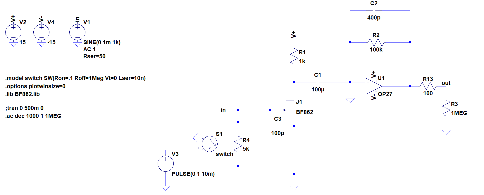

Ups, C1*R1 sind 100 ms, nicht µs . D.h. die Grenzfrequenz liegt bei 1.5
Hz, wäre also auch bei der ersten Schaltung Ok. Die 2. Schaltung hätte
eine ähnliche Grenzfrequenz, bringt also kleinen wirklichen Vorteil.
Wie sehr die anderen Teile zum Rauschen beitragen kann man eigentlich
gut in der Simulation sehen. Es sollte wohl passen.
Der einzige Punkt ist dass man vermutlich den DC Pegel einstellen muss,
damit der Strom passt. Der Punkt für 0 V UGS ist eher nicht so relevant.
Auf die AC Kopplung kann man dann ggf. auch wieder verzichten und R1
kann ggf. etwas größer werden.
