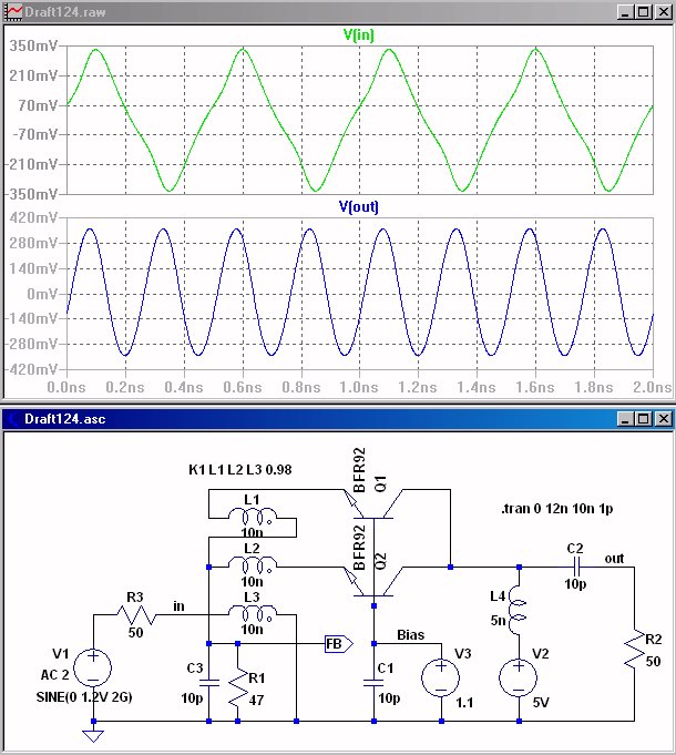

Ein brauchbarer aktiver Mixer wäre IMO der IAM-82008.
>> Gegentaktschaltung im Eingang (Balun) und die Kollektoren
>> parallelschalten.
> Hast du zufällig einen Link zu so einer Schaltung?
Passive Diodenverdoppler:
https://www.qsl.net/va3iul/Homebrew_RF_Circuit_Design_Ideas/Baluns_for_Frequency_Doublers_Wenzel.gif
https://www.qsl.net/va3iul/Homebrew_RF_Circuit_Design_Ideas/Frequency_Doubler_HP2800.gif
Verdoppler mit Transistoren:
https://www.qsl.net/va3iul/Homebrew_RF_Circuit_Design_Ideas/Balanced_MESFETs_Frequency_Doublers.gif
Im Anhang die Simulation einer ähnlichen Schaltung. Mit Transistoren wie
dem oben erwähnten BFP640 könnte sicherlich eine Verstärkung mit einigen
dB erreicht werden.

#5582575
Update: Geschafft!
Nachdem ich für den pHEMT kein Simulationsmodell gefunden hatte
(leider), bin ich auf die Bipolartransistoren umgestiegen.
2 Transistoren mit jeweils einem nachgeschalteten Microstrip-Bandpass
mit jeweils 2dB-Durchlassdämpfung.
Ergebnis (aus der Simulation):
Eingang: -3dBm
Ausgang: 15dBm [bei meiner gewünschten (verdoppelten) Frequenz]
Dass mit dem Balun und den zwei am Kollektor verbundenen Transistoren
habe ich zuerst versucht zu realisieren, den Balun als
Microstrip-Design, aber ein Koppler ist ja an einem Ende offen, damit
ist die Arbeitspunkteinstellung für einen Bipolartransistor nicht
möglich - zumindest ist mir dazu nichts eingefallen. Vielleicht gibt es
da verschiedene Typen, einen mit M...irgendwas hab ich im Internet
gefunden aber dann nicht weiter verfolgt.
