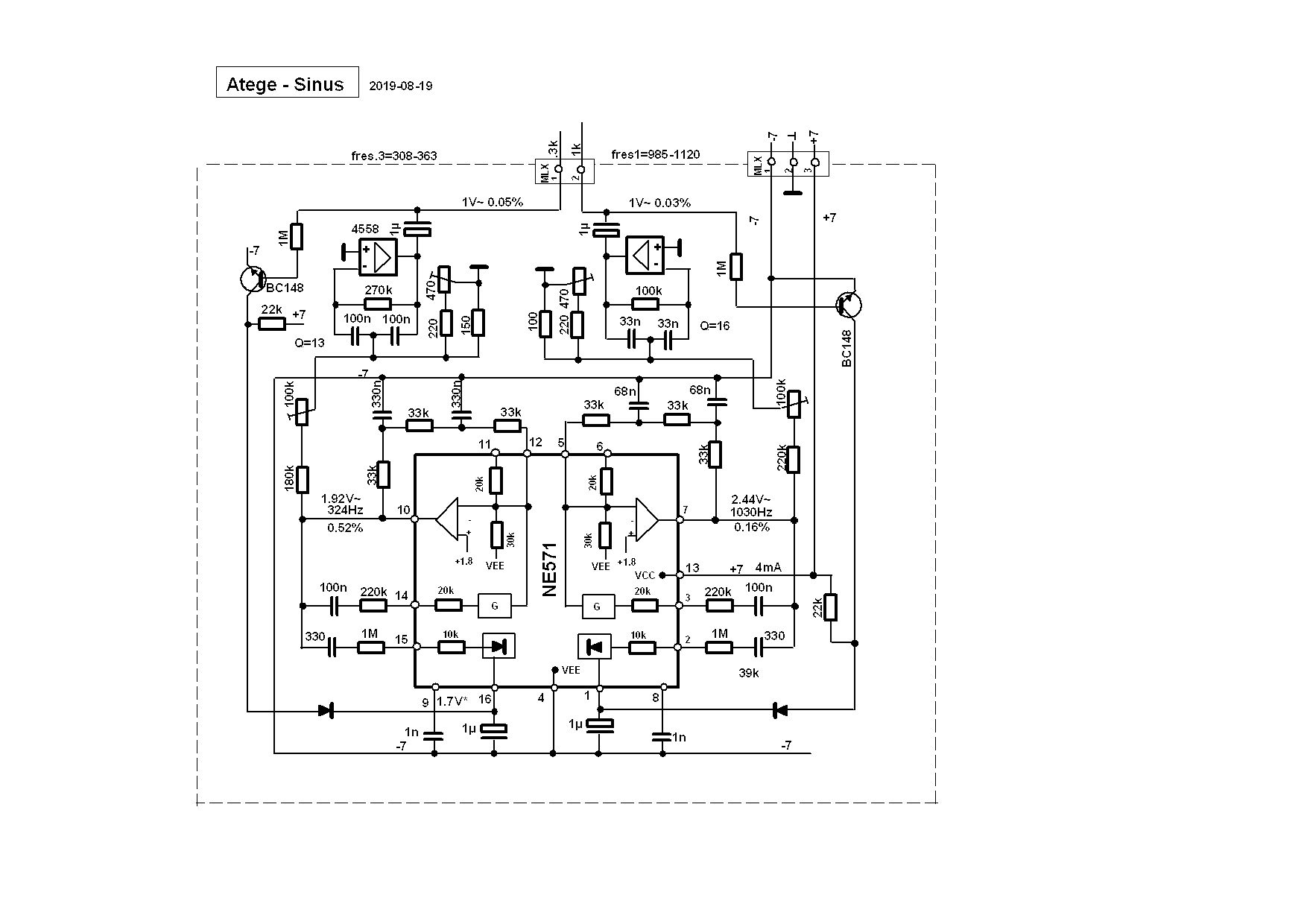

ich befasse mich momentan mit einem Sinus Oscillator, der bei max. 4.5mA
und 23V einen Sinus 1 kHz generieren soll.Der Sinus sollte ein THD von
-90 dB haben.
Wenn der Wien Robinson Oscillator an eine ideale Spannungsquelle
angeschlossen wird, dann hat dieser ein THD von 0.006140% (-84.236632577
dB). Ich habe das THD noch nicht mit dem LDO gemessen, aber das FFT
Diagramm sah nicht viel versprechend aus.
Später soll der Sinusgenerator zum testen von IEPE Eingängen verwendet
werden.
In der Schaltung, die ich hochgeladen habe, wird der generierte Sinus
über einen Kondensator auf die Leitung OUT eingekoppelt.
Hat jemand von euch eine bessere Idee wie die Schaltung besser umgesetzt
werden könnte? Oder Anmerkungen und Tipps?
Ich danke vielmals!
Beste Grüße
Moritz
Gast #6280752
Hallo Moritz
Als erstes würde ich dich bitten die Schaltung auch als Bild (z.B. PNG)
hochzuladen. Ich bin alter Analogiker der keine Simulationsprogramme
benutzt aber manche Schaltungsfehler direkt sehen kann.
Mit der Wien-Brücke bin ich persönlich kein Freund, habe aber mit TL074
auf Lochraster ohne weiteres -80dBc erreicht, mir fällt jetzt gerade der
Name der Schaltung nicht ein wo zwei Integratoren und ein Inverter im
Ring geschaltet sind. Amplitudenbegrenzung waren 2 Dioden antiparalell.
Allerdings mögen diese OPs nur Lastwiderstände >10kOhm, darunter steigt
der Klirr. Bessr noch einen NE5534 nachschalten oder was es heute an
modernen OPs gibt.
Wichtig für eine saubere Schaltung ist daß du die Funktionen der
Massefläche (statische Abschirmung und Entkopplung der Betriebsspannung)
und Bezugspotential (da fliest kein Strom drüber) getrennt voneinander
siehst.

Gast #6281408
Mit nur 4.5 mA ist das nicht so ganz einfach, denn Klirrarme OPs
brauchen schon einiges an Strom, i.A. ab etwa 2 mA. Der NE5534 kann
alleine schon drüber liegen. Mit 23 V könnte man auch die Komische Idee
kommen und daraus 2 mal 11.5 V zu machen, die dann 2 mal die 4.5 mA zur
Verfügung hätten.
Ob Wienbrücke oder ein anderer RC Oszillator macht keinen so großen
Unterschied. Die Version mit 2 Integratoren hat ggf. den Vorteil dass
die OPs mit einer Seite an GND arbeiten, das reduziert die Verzerrungen
der OPs etwas.
Mit modernen relativ sparsamen OPs sollte es mit einer Wienbrücke noch
klappen, ggf. hat man auch noch Strom für eine Filterstufe über.
#6281527
nennt sich state variable Oszillator. Genau solch eine Schaltung
befindet sich in dem Tektronix Einschub SG5010 Audiosozillator.
Der ereicht einen Oberwellenabstand von knapp 100db im Frequenzbereich
zwischen 10Hz und 160KHz.
Der hat aber statt Begrenzungsdioden eine echte Amplitudenregelung drin.
Ralph Berres
Gast #6281530
Vielen Dank für die zahlreichen Antworten!
Ich habe im Anhnag das gewünschte Bild hochgeladen.
Zunächst nochmal eine umfangreichere Erklärung:
Der Sinus Generator wird an einen zweipoligen IEPE Messaufnehmer
angeschlossen. Kurze Zusammenfassung was IEPE ist, IEPE bedeutet
"Integrated Electronics Piezo Electric" und ist ein Standard, der für
zum Beispiel Piezo Elektronische Sensoren verwendet wird. Der IEPE
Messaufnehmer versorgt den Sensor mit einer Spannungsquelle von 23V,
welche auf 4.5 mA begrenzt ist.(Strombegenzung wird durch eine
Strombegrenzungsdiode realisiert: CMJ4500)Der Piezo Elektronische Sensor
Schwingt dann um eine Arbeitspunktspannung. Das Schwingen entkoppelt der
Messaufnehmer mittels eines Kondensators und kann somit das Schwingen
des Sensors messen.
Mein Oszillator soll einen Sinus mit möglichst geringen rauschen
generieren, damit überprüft werden kann, ob der Messaufnehmer noch
funktioniert. Da ist es auch egal ober der Sinus eine Frequenz von 1.1
kHz oder 0.9 kHz hat oder ob die Amplitude bei 0.9V oder 1.1V liegt.
Wichtig ist nur, dass die Schwinung einen möglichst geringen Anteil der
harmonischen hat.
Was IEPE genau ist wird ganz gut hier erklärt:
Christian S. schrieb:
> https://www.mmf.de/iepe-standard.htm
Der Name der Schaltung ist mir auch nicht bekannt. Ich weiß aber, dass
wenn man zwei Inverter verwendet und diese dann als Ringschaltet, einen
rauscharmen Wien Oszillator hinbekommt. Allerdings braucht man dafür
zwei OPS, welche zusammen mehr als 4.5mA verbrauchen. Im Beispiel weiter
unten hat der Herr Janascard eine Photoresistor zur Amplitudensteuerung
verwendet, dieser verbraucht allein schon bis zu 2 mA. Daher bin ich
beim JFET geblieben.
Zum Beispiel hier:
http://www.janascard.cz/PDF/An%20ultra%20low%20distortion%20oscillator%20with%20THD%20below%20-140%20dB.pdf
Axel S. schrieb:
> Was ist mit Amplitudenstabilität? Was mit
> Frequenzstabilität?
Frequenzstabilität ist nicht so wichtig. Am wichtigsten ist nur das der
Sinus möglichst rauscharm ist.
> Verfügung hätten.
Das klingt eigentlich nach einer guten Idee. Wie kann man das denn
umsetzen? Das würde die Auswahl der OPs auch nochmal vergrößern, weil
momentan müssen die Ops eine Spannung von mindestens 23 V abhaben
könnnen.
Du meinst eine Filterstufe nach dem Oscillator, oder? Sollte der Sinus
direkt nach dem Osscillator nicht rauscharm sein, sodass man da
eigentlich keinen Filter benötigt?
Mein Problem ist auch, dass ich den Sinus wieder auf meine
Versorgungsspannung einkoppeln muss. Das kannst du im Bild "LTC1144
Voltage Doubler" sehen. Da ist SIN_OUT über einen Kondensator an OUT
angeschlossen. Diesen eingekoppelten Sinus kann ich leider nur mit
passiven Filtern rausfiltern.
Noch eine weitere Frage:
Momentan verwende ich einen LDO um ein zweites Spannungspotential
herzustellen. Allerdings verbraucht dieser recht viel Strom. Ich habe
den LDO deswegen auf 20V eingestellt, um die Verluste über den LDO
möglichst gering zu halten. Die 20 V reichen auch volkommen aus, weil
mein OP, bei einer Amplitude des Sinus von 1 V, nicht übersteuert. Daher
habe ich kein Clipping. Ein Schaltgesteuerter DCDC kommt bei mir nicht
infrage, weil dieser ein zu großes rauschen hätte. Hat jemand eine Idee
was ich anstelle eines LDO noch nehmen könnte?
In dem Anhang "LTC1144 Voltage Doubler" habe ich ein zweites
Spannungspotential durch ein "monolithic CMOS switched-capacitor voltage
converter" erstellt. In der Schaltkonfiguration als Voltage Doubler, hat
dieser recht effizient gearbeitet. Allerdings habe ich dann das Problem
das ich einen OP finden müsste, der für 46 V ausgelegt ist. Das ist der
OPA1611 leider nicht.
Mit dem OPA1611 habe ich bisher die besten Ergebnisse erziehlen können.
Der braucht auch nur 3.6 mA, daher dachte ich eigenltich ich würde es
mit diesem OP hinbekommen. Mit LDO bin ich allerdings schon an den 4.5
mA dran, daher scheinen 3.6 mA wohl schon zu viel zu sein. Oder man
findet einen LDO der weniger Strom verbraucht...
Ich hoffe ich konnte euch einigermaßen gut die Aufgabe näher bringen.
Beste Grüße
Moritz
Gast #6281659
Moritz S. schrieb:
>> Welchen Klirrfaktor haben denn Deine Mikrofone?
> Der Oszillator wird nicht an ein Mikrofon angeschlossen. Daher verstehe
> ich nicht die Frage. Was meinst du denn genau?
Er glaubt, du hast nur ein Mikrofon, und wenn das schlechter als der
Testgenerator ist - was wahrscheinlich ist -, brauchst du gar nicht erst
einen entsprechenden Generator. Er weiß vielleicht nicht, dass beim
Spezifizieren von Produkten im Datenblatt nicht stehen sollte: "Wenn du
ein schlechtes Mikrofon hast, braucht dich der Klirrfaktor des
Vorverstärkers gar nicht zu interessieren."
Ich habe deinen langen Beitrag nicht gelesen, aber unabhängig davon: Du
testest doch Mikrofon-Eingänge. Die sind sehr empfindlich, sie kommen
mit geringen Spannungen aus. Wenn du zwei oder 3 passive RC-Tiefpässe
hinter den Oszillator schaltest (Fg ~500 Hz), sollten die Oberwellen
ausreichend gedämpft sein und trotzdem bei Weitem genug Signal übrig
bleiben. Bei einem aktiven Tiefpass erst recht.
Gast #6281704
Moritz S. schrieb:
>> Verfügung hätten.
> umsetzen?
Man könnte die OPs bei der Versorgung in Reihe Schalten, die Spannung
per Zenerdiode begrenzen / regeln und den Gesamtsstrom etwa per JFET
einstellen.
2x11.5 V wird man eher nicht bekommen, sondern eher 2 x 9-10V und 3-5 V
für die Stromregelung. Die Stromregelung könnte auch dazu passen das
Ausgangssignal auf die Versorgung zu modulieren. Dabei könnte es
allerdings zu Verzerrungen kommen, weil auch der Strom des Oszillators
eingeht.
Die Forderung nach wenig Harmonischen kann ich nicht so recht
nachvollziehen. Für einen Funktionstest sollte das eher unkritisch sein
- selbst wenn es 10% klirr wären sollte das nicht stören, eher wäre eine
definierte Amplitude und Ausgangsimpedanz wichtig  .

#6285555
Warum verwendest du in der Wien-Brücke R / R/2 + C / 2C anstelle von
R / R + C / C ?
Irgendwo in der Literatur habe ich gelesen, dass die Rs und Cs unbedingt
gleiche Werte haben sollten (möglichst ausmessen)!?
In dem speziellen Design mit zwei Invertern (Link s.o.) ist das wohl ein
anderes Paar Schuhe.
Du hast aber in deinen Design nur einen einfachen n.i. Verstärker... ^^
Werner Schnorrenberg (DC4KU) erreicht seinen Angaben zufolge übrigens
>=90dBc mit Standard-Bauteilen und einer Glühlampenregelung... ;-)
#6286067
Michael M. schrieb:
...und schau dir mal genau die Diagramme an! -140dB bei -60dB oder gar
-85dB bei -142dB...das macht über den Daumen -60/80dB. Und die LME sind
obsolet und müßten durch teure OP's ersetzt werden. Auch die TL in der
Amplitudenregelung sind Mist! Es bleibt bei "macht keinen Sinn"
Gruß Rainer

@ Moritz (wenn er denn mal Zeit hat, sich zu äußern)
Noch etwas fällt auf bzw. erschließt sich mir nicht:
1.
Die Wien-Robinson-Brücke hat m.W. eine Dämpfung von k = 1/3, die mit v=3
auszugleichen ist. Dein Verstärker gibt jedoch nur eine Verstärkung von
v = R4/R5 + 1 = ca. 2 her.
Der simulierter Oszillator wird also nie richtig anschwingen. ^^
WAS hast du da simuliert? Das Eigen-Rauschen der Brücke samt OPV?
2.
Vee vom OPV ist auf GND-Potential, die Rück- und
Gegenkopplungs-Netzwerke jedoch auf V- ?? Ich hätte es andersherum
erwartet.
3. Deinen ausgewählten OPV gibt's m.E. nur im "Doppelpack", wobei jeder
der beiden eine Ruhestromaufnahme von typ. 3,6mA hat. Das sind dann
schon mal 7,2mA anstatt <<4,5mA in Ruhe....

Servus Michael,
habe die Schaltung in einer ähnlichen Form zum laufen bekommen.
zu deiner ersten Frage:
Ein Osszillator benötigt zwei Bedingung:
1. Der Oszillator braucht zu beginn eine Versträkung größer als 1.
2. Durch eine nichtlinearität (Amplitudenregelung) stellt sich die
Verstärkung auf eins ein und sollte in dem Fall auch keine
Phasenverschiebung vorhanden sein. (Barkhausen Kriterium)
Bei meinem oben gezeigten Bild wird das Barkhausen Kriterium
eingehalten. Wenn du dir den RC-Rückkopplungspfad genauer anschaust,
kannst du erkennen dass nur eine Verstärkung von 2 benötigt wird. In
einem Paper hatte ich gelesen dass dadurch weniger rauschen und
geringere verzerrungen auftreten sollen. Letzendlich habe ich mich
allerdings dagegen entschieden, weil es in der Praxis einfacher ist die
selben Werte zu verwenden.

#6387722
Hallo, das du etwas ans Laufen bekommen hast, will ich nicht bestreiten.
Aber...
auch ohne 4,5mA...Wenn du mit V=2 eine Schwingung bekommst, dann hast du
ganz sicher parasitären Blödsinn in deiner Schaltung! Du brauchst
definitiv eine Verstärkung von 3 um die Verluste des Filters
auszugleichen. Und eine saubere Amplitudenregelung! Hast du denn mal
gemessen, was dein Sinus "bringt"??? THD und THD+Noise? Oder bist du
damit zufrieden, dass was "rauskommt" (wie schon Helmut K. so schön
formulierte) Ich frage deshalb, weil meine eigenen Simulationen eher
schlecht bleiben und reale Messungen sind noch schlechter. Ein wirklich
guter Sinusgenerator ist eben kein "Breadboard-Projekt" :-)
Gruß Rainer
