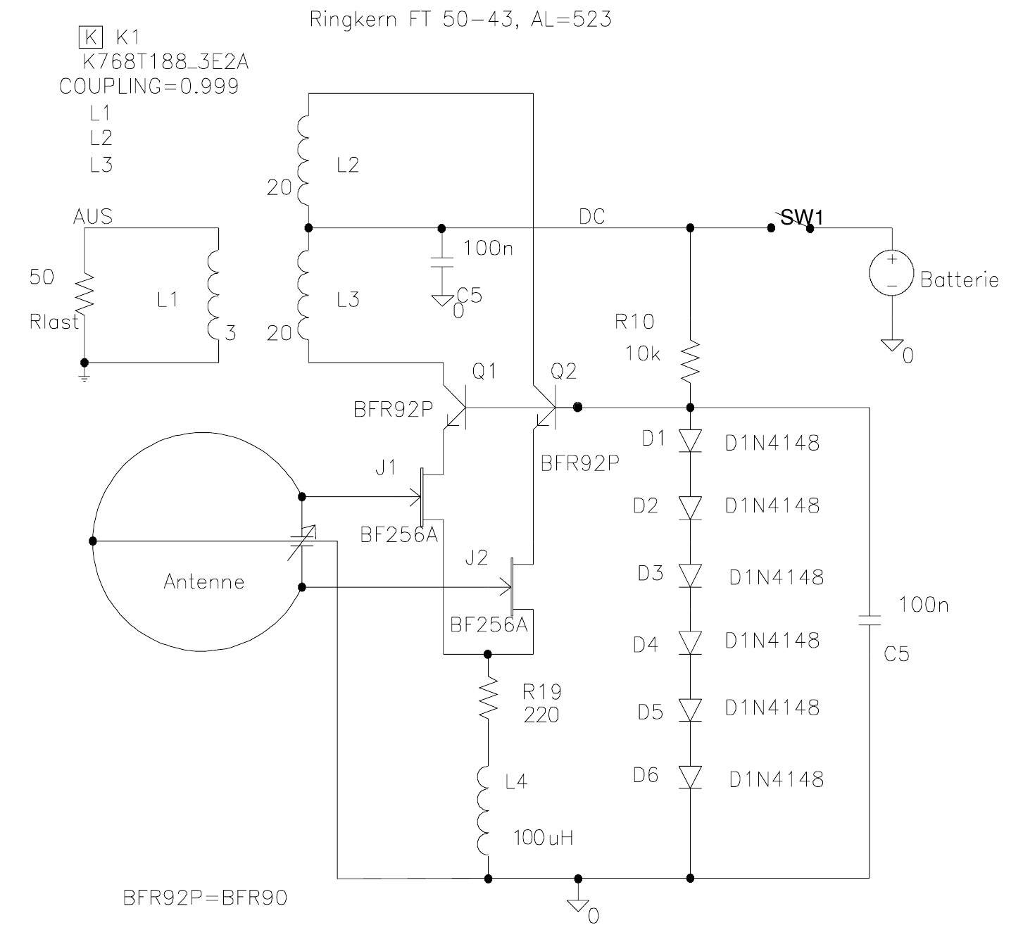

Für eine aktive Loop kommen eigentlich nur Verstärker mit bipolaren Transistoren (s. Wellbrook/Wellgood Loop) in Frage, JFETs weisen nicht die notwendige Steilheit auf um die Schleife in Quasikurzschluß zu betreiben.
Eine aktive Empfangsloop kann auch hochohmig sein und sehr wohl mit FETs im Verstärket betrieben werden.
Siehe Anhang.
Aus dem PDF von Joachim Schwender "Aktive magnetische Schleifenantenne für den Empfang" 1999.
Ist halt dann resonnant und muss abgestimmt werden, was per se nicht ein Nachteil sein muß (Sekeltivität, Intermodulation, Empfindlichkeit).

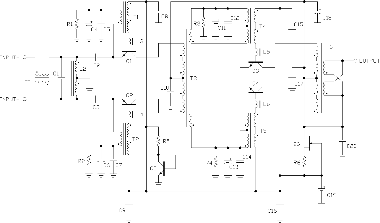

erstmal vielen vielen Dank für die vielen Beiträge und besonders für die Artikel von Robert, Wilhelm und Markus. Ich werde alles über das Wochenende ansehen. Die Beiträge aus der Radcom sind schon sehr speziell, ich hatte etwas Allgemeineres (und Einfacheres) erhofft. Die Sachen von Rohde und Hayward werde ich der Vollständigkeit halber hier posten, wenn ich sie ausgeschnitten habe.

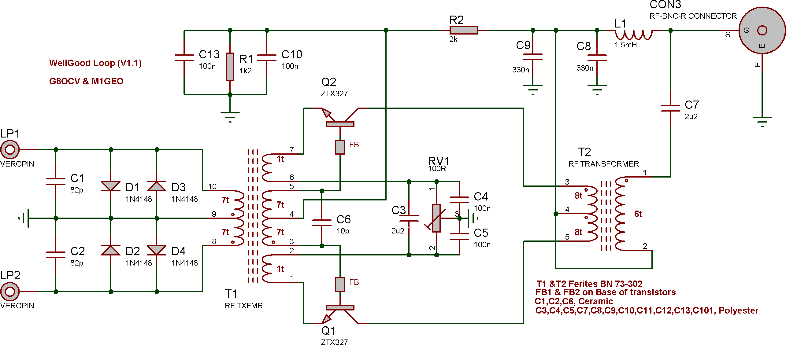

Hier nochmal die Schaltung von Dr. George Smart, die Wellgood-Loop, ein Nachbau des Wellbrook-Loops. (Falls das jemand nachbauen möchte, es soll hier ein kleiner Fehler bei T1 vorhanden sein...) Es gibt bei DL4ZAO auch noch eine aktuellere Version (V3.1). Soweit mir bekannt ist, ist dies die einzige Anwendung des Zwischenbasis-Verstärkers mit BJT für eine aktive Loop. Und das hatte mich einfach sehr gewundert. Kann es sein, dass diese Schaltung ,trotz ihrer genannten Vorteile etwas in Vergessenheit geraten ist, oder ist sie vielleicht einfach überholt? Eine Weiterentwicklung ist ggf. die Schaltung von Trask, s.o. Beste Grüße Nils

Die Wicklungen des Übertragers T1 sind bei DL4ZAO auch verpolt dargestellt.

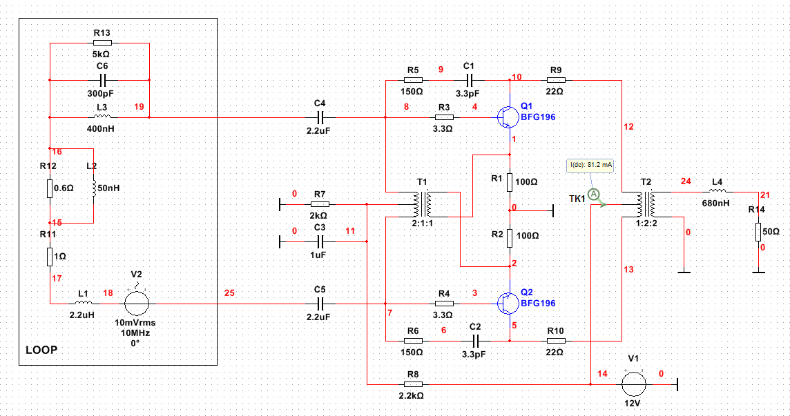

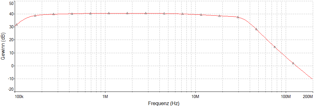

Anbei meine Variante eines Verstärkers in ZB-Schaltung für eine kleine Schleifenantenne. Eingangswiderstand und Gewinn betragen ~2 Ohm respektive ~40dB. Mit 40mA je Transistor liegt der OIP3 bei ~41dBm. Aufgrund der Gegentaktanordnung fällt der OIP2 mit ~80dBm erwartungsgemäß hoch aus. Der Ausgang wird, ähnlich der Wellbrook/Wellgood, nicht angepasst betrieben, d.h. die geforderte ohmsche Last in Höhe von 50 Ohm muss vom Empfänger sichergestellt werden.

Hallo Robert, vielen Dank für deine Schaltung! Robert M. schrieb im Beitrag #7422666:
Das sieht ja sehr gut aus! Kann ich dazu etwas fragen? 1: Der komplette linke Kasten dient wahrscheinlich nur der Simulation, oder? 2: Mit welchem Kernmaterial hast du simuliert/gebaut? Meine Loop sollte bis 10 kHz runter gehen, wahrscheinlich brauche ich da ein anderes Material? Oder muss ich sonst noch etwas verändern? Wieviele Windungen hast du benutzt?
Ich habe die Transistoren bestellt und werde die Schaltung aufbauen, wenn sie da sind. 1000 Dank schoneinmal.
