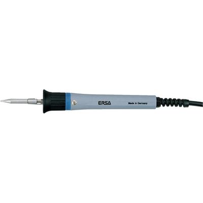

Peter Dannegger schrieb: > An alten Geräten (Bügeleisen) gab es diese Stahlfedern als Knickschutz, > die haben sehr gut funktioniert. Ja, Federn sind besser als Plastiktüllen. Ich kenn sie hauptsächlich von Audiosteckern. Bei Netzkabeln werden vermutlich aus Sicherheitsgründen keine Metallfedern mehr verwendet. Im Prinzip müssten aber auch Federn zum Ende hin beweglicher werden, was bei normalen Federn nicht der Fall ist. Eigentlich müsste es aber möglich sein, Federn aus Kunststoff( zB Nylon) genau so herzustellen, dass sie für den Knickschutz optimal sind.
Jobst Quis schrieb: > Eigentlich müsste es aber > möglich sein, Federn aus Kunststoff( zB Nylon) genau so herzustellen, > dass sie für den Knickschutz optimal sind. gibts seit Jahren von Ersa

Ben .. schrieb: >> Eigentlich müsste es aber >> möglich sein, Federn aus Kunststoff( zB Nylon) genau so herzustellen, >> dass sie für den Knickschutz optimal sind. > > gibts seit Jahren von Ersa Ja, aber auch wieder auf halbem Wege stehengeblieben. Die Feder wird zum Ende hin nicht oder kaum dünner und dann wieder ein fester Klotz als Sollbruchstelle. Sein oder Design ist hier mal wieder die Frage.

Ben .. schrieb: > Jobst Quis schrieb: >> Eigentlich müsste es aber >> möglich sein, Federn aus Kunststoff( zB Nylon) genau so herzustellen, >> dass sie für den Knickschutz optimal sind. > > gibts seit Jahren von Ersa ...Jawoll! ..und genau dieses Scheißding bricht samt Kabel! BTDT Gruß, Holm
