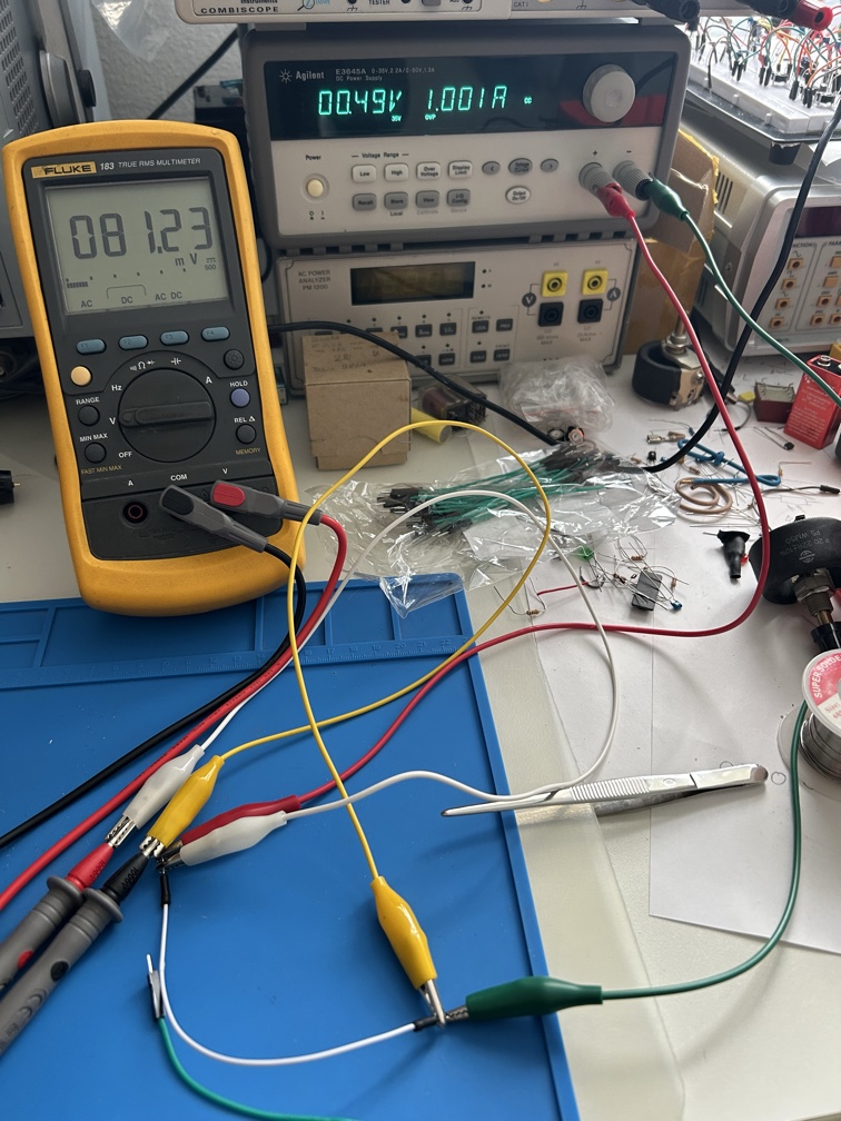

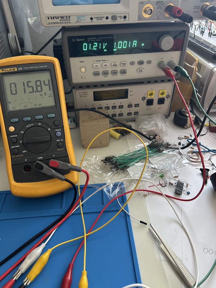

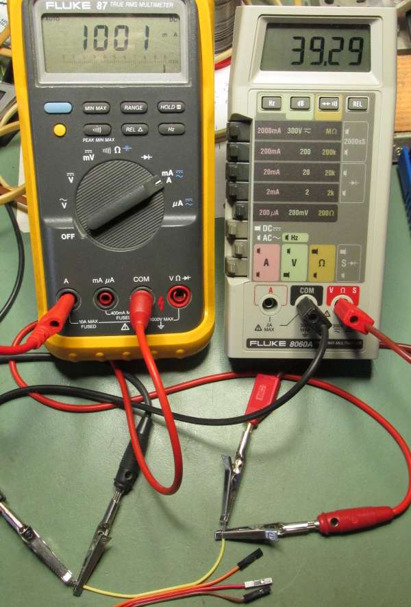

Aktuell überlege ich, wie ich die Jumper Wire vermessen könnte.
Ich habe hier kein Milliohmmeter, nur sehr gute Multimeter mit normalen Messleitungen:
Metrawatt 28
Metrawatt 29
Fluke 183
Agilent Netzteil mit einstellbarer Strombegrenzung
Das Problem bei solchen Messungen ist ja immer die Kontaktierung des Messobjektes.
Ich habe mir daher folgendes überlegt:
Ich klemme eines der China Jumper Wires über meine Billig-Krokoklemmen an mein Netzteil an und stelle dessen Strombegrenzung auf 1A (die ich ich per Multimeter auch ganz genau nachmesse).
Dann kann ich sicher sein, dass durch mein Jumper Wire genau 1A fließen (egal wie schlecht irgendwelche Zwischenkontakte sind).
Dann messe ich die Spannung, die genau über dem Jumper Wire abfällt (ich erwarte ca. 13,4mV) und kann so den Widerstand des Jumper Wires berechnen.
Ist quasi eine 4-Punkt Widerstandsmessung für Arme.
Den so berechneten Widerstandswert vergleiche ich dann mit dem zu erwartenden Widerstand aus der AWG-Tabelle.
Das einzige, was mir dabei in die Suppe spucken kann ist der Crimp-Widerstand der angecrimpten Stecker (oder übersehe ich da etwas?).
