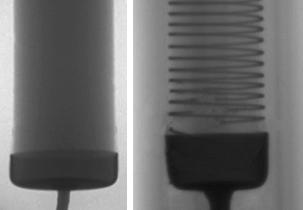

wir bekommen von einem Lieferanten eine vergossene Schaltung geliefert.
An einer Stelle situt ein 1 W Widerstand THT.
Kann ´man nurch Aufsägen der Schaltung, anschließendem Schleifen der
Fläche am Schliffbild durch den Widerstand erkennen, ob es sich um einen
Drahtwiderstand oder einen Metallschichtwiderstand handelt ?
Also kann mann mei einem Drahtwiderstand (47 Ohm) die einzelnen
Windungen im Schliffbild erkennen ?

Normalerweise sollTe man einen Draht von einer bedampften Schicht
unterscheiden können. Allerdings wäre es einfacher, ein paar ähnliche
Widerstände zu besorgen und diese zu vergleichen.

Du kannst die Schaltung auch zum Röntgen schicken (es gibt Firmen die
das machen). Der Draht von einem Drahtwiderstand ist deutlich zu
erkennen.
Der andere Widerstand auf dem Bild ist allerdings kein Metall- sonder
ein Kohleschichtwiderstand.

> Wahrscheinlich kannst du den Kunststoff auch einfach mit einer Flamme
> abbrennen, und schauen, was übrig bleibt.
Ja ich werde den Widerstand erst mal grob aussägen und dann abbrennen
oser röntgen ....
