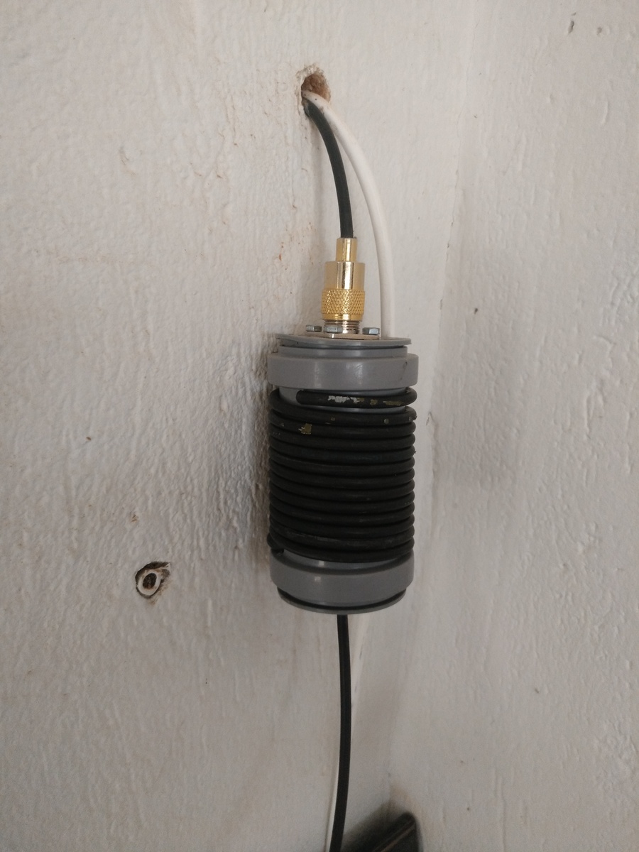

In der Praxis haben sich bei meinen HF/VHF Dipolen nie einen Überträger
eingesetzt sondern immer nur eine Mantelwellensperre.
Es ist zwar elektrisch nicht 'elegant' aber Funktioniert bei
entsprechender Auslegung.

Eigentlich nur die Bauform.
Ein Überträger hat meines Wissens nach einen Kern.
Eine Mantelwellensperre kann für mich auch aus einer entsprechenden
Anzahl Windungen Koax bestehen.
Gast #5111132
So wie es kernlose Trauben gibt, gibt es auch kernlose Übertrager. Und
es gibt kernlose Mantelwellensperren und solche mit Kern. Und
Mantelwellensperren sind oft auch Übertrager.
Von ihrer Wirkung her ist eine Mantelwellensperre aka Strombalun aka
Gleichtaktdrossel aka stromkompensierte Drossel eine zu einer
Drosselimpedanz aufgewickelte Leitung. Sei es mit oder ohne Kern, sei
aus einigen Windungen Koax oder aus einer bifilaren Leitung, sei es ohne
Kern oder auf einem Kern. Die Bauform ist nebensächlich. Elektrisch ist
es immer das gleiche Wirkprinzip: Gegentaktströme werden durchgelassen,
Gleichtaktströme werden gesperrt.

Gast #5112408
SWL schrieb:
> Hmm... So einfach?
Ja, im Grunde so einfach.
Allerdings, Der induktive Widerstand der Gleichtaktdrossel muss groß
sein, gegenüber der zu verdrosselnden Impedanz. Bei hohen Frequenzen mag
das mit ein paar Windungen Koax als einer Spule ohne Kern gehen, bei
niedrigen sicher nicht. Da nimmt man in der Regel einen Ferritkern.

Für 11m (Dipol) habe ich dazu 13 Windungen RG58 auf eine 50mm HT
doppelmuffe gewickelt.
Bild hänge ich Mal an.
Gast #5112624
John schrieb:
> EINFACH wirds erst, wenn alle Anforderungen genau definiert wurden, alle
> Voraussetzungen erfüllt und alle Randbedingungen berücksichtigt sind.....
Anforderungen: Funktionieren und möglichst viel HF in die Luft bringen!
Vorraussetzung: einfacher auf/ab-bau...
Randbedingungen: sollte auch in der Nähe zu anderen Metallteilen (in
meinem Fall ein Blitzableiter) Funktionieren.
Komisch das genau das auf die Art erfüllt wurde. Hab ich mir gestern
Abend noch schnell gebaut und vorhin aufgestellt.
Spanien auf 38 USB mit S4 R4-5 kein Problem gewesen.
Gast #5112893
gratuliere, da geht ja schon was.
Den induktiven Widerstand deiner Koaxdrossel könntest du mal ausrechnen.
Jetzt könntest du auch Vergleichstests mit und ohne Koaxdrossel machen.
Es ist immer sinnvoll auch zu schauen, ob der Gewinn einer Massnahme
nicht durch die oft unvermeidlichen zusätzlichen Verluste wieder
aufgebraucht wird.
Wenn das Feld deiner Antenne stark deformiert ist, oder (und) die
Speiseleitung nicht ausreichend lang genau senkrecht vom Dipol wegführt,
kann noch eine zweite Mantelwellensperre in sinnvollem Abstand vom Dipol
verhindern, dass HF Energie durch die Zuleitung dem Dipol entzogen wird.
Statt der Rohrmuffe nehme ich lieber eine Getränkeflasche, da sie
weniger Gewicht und vermutlich weniger Verluste durch Farbstoffe und
andere Zuschlagstoffe im Kunststoff aufweist. Die Verlustträchtige
zusätzliche Steckverbindung ist vermeidbar, die Koaxdrossel kann ohne
Stecker und Buchse in die Leitung eingearbeitet werden.
viel Erfolg, 72, John

Gast #5113055
> aufgebraucht wird.
Ohne Koaxdrossel vergleichbar, Unterschied ist die HF im Shack!
Du kannst noch so viel für Potentialausgleich & Erde tun.... Wenn an der
Antenne was nicht stimmt hast du trotzdem das Problem.
Mit habe ich keine HF im Shack... Ohne Kribbeln an den Fingern.

Gast #5113101
John schrieb:
> Heisst jetzt das, was du schreibst, dass du ohne Mantelwellensperre, ein
> Kribbeln gespürt hast?
> 72, John
So kann man es sagen.
Ich muss dazu sagen meine Antenne ist nicht 100% Sauber abgeglichen bzw.
Nicht alles so wie ich es will.
VNA Habe ich zur Verfügung, aber noch nicht die Zeit!
'eine Kribbeln' ist mir zu blöd... Hat mir bei +30W die Finger
verbrannt... So sieht's aus.
