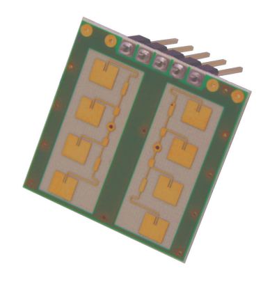

kennt jemand Bezugsquellen für Kunststoff-Gehäuse (Radom einseitig) für
kleine 24-GHz-Radarmodule mit Patchantennen. (die sind etwa 2,5 cm x 2,5
cm groß- siehe Bild + zusätzliche Platine geplant).

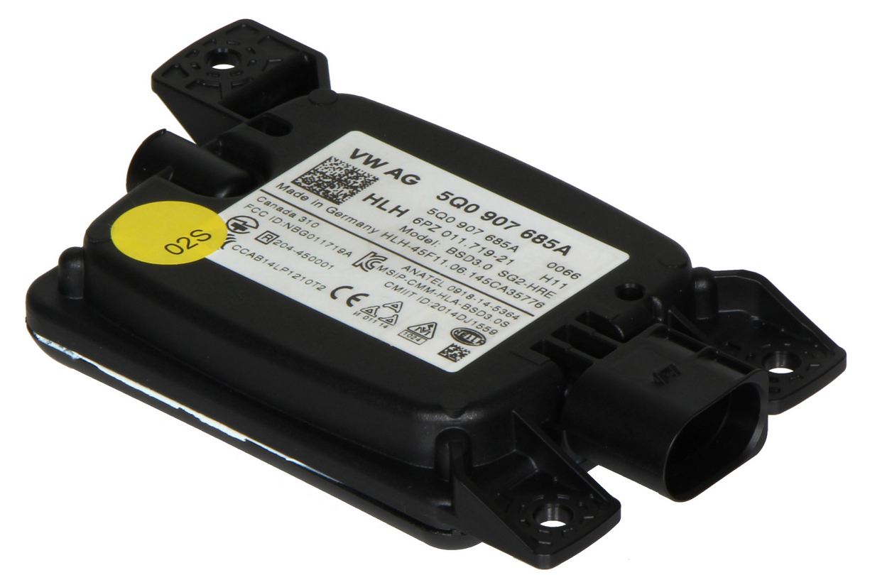

Ein Beispiel, wie ich mir das vom Aussehen her vorgestellt hätte, ist im
Anhang.
Ich suche bisher vergeblich...
#5203211
Ein Gehaeuse genuegt nicht. Es sollte auch aus mikrowellen
nicht-absorbierendem Material bestehen, sowie die Wellenfronten nicht
verzerren. Allenfalls kann man einen passenden Kunststoff 3D drucken.
Wenn man die Schichtdicke so praezise definieren und fertigen kann. die
Wellenlaenge ist vielleicht 12mm, im Dielektrikum passend weniger,
vielleicht 7mm, und die Dicken und Oberflaechenfeinheiten sollten
einiges drunter sein.

Habe nun in den Application Notes vom Hersteller bzgl. "Radom" folgendes
gefunden:
Sehr gut eignen sich
•das Abdecken mit Kunststoffen (ABS, PVC, Plexiglas, Acrylglas etc.),
sofern sie nicht im direkten Kontakt mit den Antennenstrukturen sind,
bei richtig abgestimmter Dicke und richtigem Abstand
•Schäume wie Styropor und ähnliche Materialien, deren relative
Dielektrizitätszahl nahe bei 1 liegen, sie können sogar direkt im
Kontakt aufgebracht werden.
Für 24 GHz gilt als Faustregel:
•Kunststoffplattendicke ca. 3 mm
•Abstand (Luftzwischenraum) von der Antennenoberfläche ca. 6 mm
--> Damit könnte man doch ein 0815-Gehäuse mit Fenster für das z.B.
Styropor auskleiden und müsste sich auch nicht um einen korrekten
Abstand bemühen, da direkt in Kontakt mit Antenne.
Wäre das eine vernünftige Idee?
