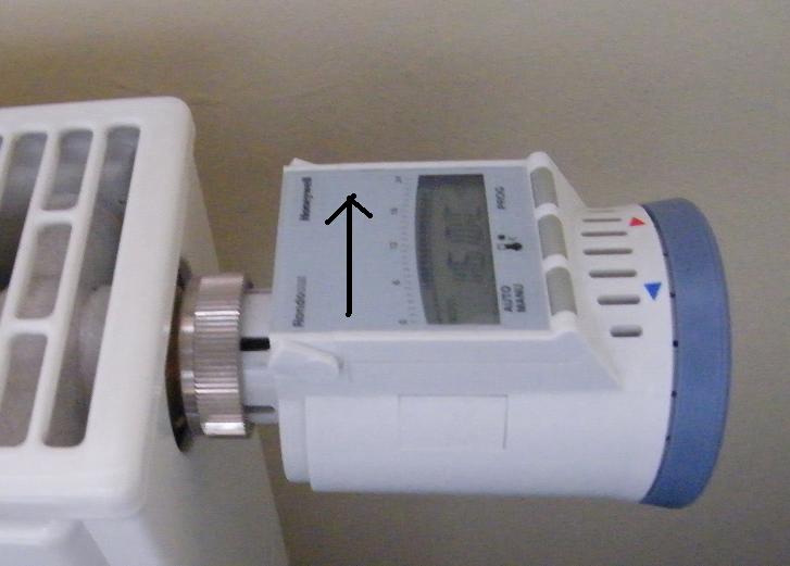

grüß Euch!
ich glaube jeder hat bzw kennt die geregelten Thermostate für die
Heizungen. Da habe ich schon zig(!) Modelle ausprobiert und alle haben
ein ganz gravierendes Problem gemeinsam: die halten echt bescheiden.
Da ist ja ein Gewindeadapter bei der an den Heizkörper kommt und worauf
dann der Themostat geschraubt wird. Da hatte ich schon mal einen der mit
Metallmutter geworben hat.... allerdings ist der Adapter aus dem selben
Kunststoff wie alle anderen und die Haltbarkeit hat aich auch nicht als
besser herausgestellt.
Ich habe allerdings auch nur die billigeren Modelle getestet, wäre
inzwischen auch bereit etwas mehr anzulegen, auch wenn ich irgendwie
glaube, dass sich das unter der Haube nichts tut. Zumindest brauche ich
eine haltbare Verbindung mit der Heizung.
Wir haben eine Katze. Die kann das schon alleine schaffen drauf zu
treten und somitden  Thermostat aus dem Gewinde zu treten.
Meine Tochter ist in der Entdeckerphase und fasst zwangsläufig auch mal
einen an. Ergebnis siehe Katze.
Also: Kennt einer einen Thermostat, der irgendwie STABIL ist oder hat
Tips, wie ich als mechanisch unbedarfterer Mensch eine stabile
Verbindung an der Heizung erreichen kann? (Für die Katze habe ich schon
ein Mini-Regal über jedem Regler angepeilt, das hilft aber auch nciht
gegen Kinderhände.)
Allerbesten Dank
Gast #5244480
Hallo Achim!
Sind die denn getimte per Überwurfmutter angeschraubte wie im Bild oder
normale Drehthermostate mit "Klick und dran" Mechanik?
Wenn Ersteres, dann schreib doch bitte mal, was für ein Modell das ist.
Danke

Ok dass es explizit um die neumodischen programmierbaren geht habe ich
in der Tat nicht ausdrücklich geschrieben. Daher vielleicht mein Fehler.
Mit Achim's Themostaten habe ich in der Tat auch keine Probleme.
Regal bzw Metallbügel quasi als mechanischer Schutz habe ich auch auf
dem Schirm. Aber vielleicht gibt es ja doch etwas, bei dem der
Hersteller irgendwie daraf reagiert hat, das ein Weichplastik-Gewinde
nicht besonders gut hält.

#5245411
Leeeesen!!
Der OP hat das Problem, dass die Thermostate nicht direkt angeschraubt
werden können, sondern ein Adapter vonnöten ist - und den scheint's nur
in Kunststoff-Ausführung zu geben. Und eben dieser Kuststoff-Adapter
geht kaputt. "Handfest mit Rohrzange" wird daher nicht helfen...
Ich würde zur Abhilfe aber nicht nach anderen Thermostaten suchen,
sondern gezielt nach einem Gewindeadapter in Metallausführung.

#5246030
oszi40 schrieb:
> Ob der TS evtl. mal das VENTIL tauscht gegen ein üblicheres wo man KEINE
> zusätzlichen Adapter braucht und damit die Hebelwirkung geringer wird?
Warum sollte er das tun, wenn er einen (wunschgemäß metallischen)
Adapter auf ein vorhandenes Ventil aufsetzen kann, um einen geregelten
Thermostat seiner Wahl (so fest) anschrauben zu können, daß weder Katzen
noch Kinder die (mechanische) Verbindung lösen können??
Ein Heizkörper-Ventil auszutauschen ist ein nicht unerheblicher Aufwand!
Verglichen damit, einen Adapter auf ein vorhandenes Ventil aufzusetzen.
Rein technisch gesehen ist so ein Adapter ja nichts weiter als eine
"Druckstift-Verlängerung" eines Ventils, damit man einen anderen
Thermostat, genauer gesagt einen, den man nicht DIREKT auf ein
vorhandenes Ventil aufschrauben kann, dennoch aufschrauben kann. ;)
