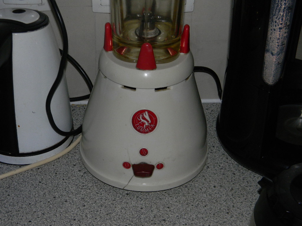

TURMIX Bakelit Mixer aus den 50ern teildefekt - Reparatur?
Gast #5262196
meine Mutter hat noch einen TURMIX Standmixer aus den 50ern,
der bisher vor kurzem noch einwandfrei funktionierte.
Der Mixer ist ca. 10 Jahre älter als sie selbst und ca.
30 Jahre älter als ich ;)
Aufgrund der Robustheit und Langlebigkeit (ca. 60 Jahre!)
damaliger Produkte,  der Schonung von Ressourcen und dem
Interesse an der Technik möchte ich ihn gerne reparieren.
Es treten 2 Symptome auf:
- Die Leistungsstufe 1/2 funktioniert überhaupt nicht
(Motor läuft auf dieser Stufe überhaupt nicht)
- Es scheint als wäre er schwächer geworden
(laut Aussage meiner Mutter, die ihn bedient)

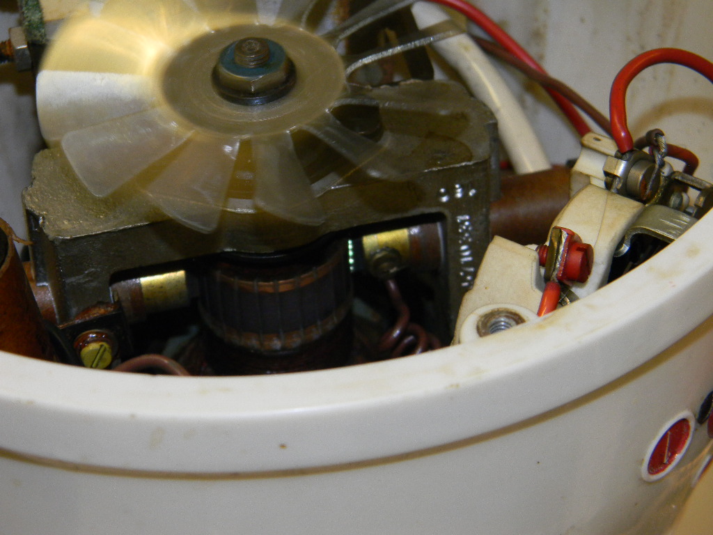

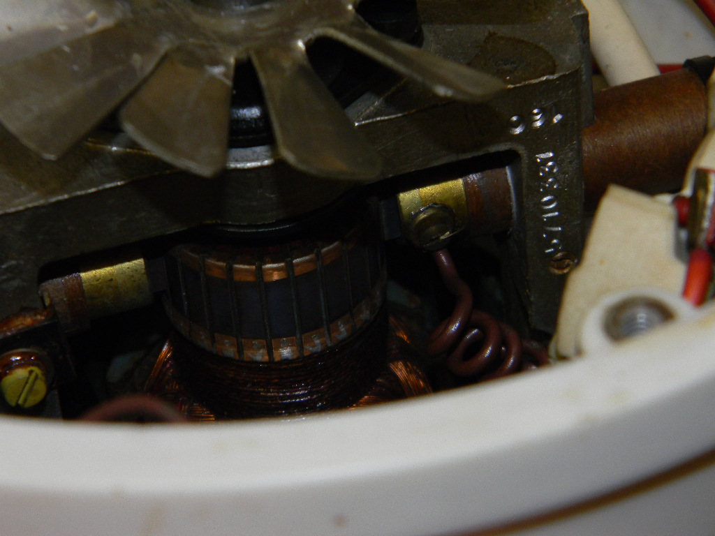

An den Bürsten ist im Betrieb ein Funkenflug (Bürstenfeuer)
zu erkennen - was hat es damit aufsich?  Bedeutet das die
Kohlebürsten sind abgenutzt oder was anderes?

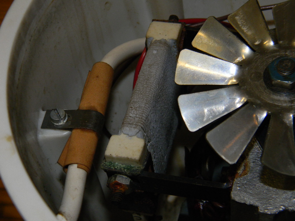

Gast #5262211

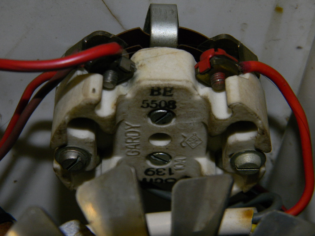

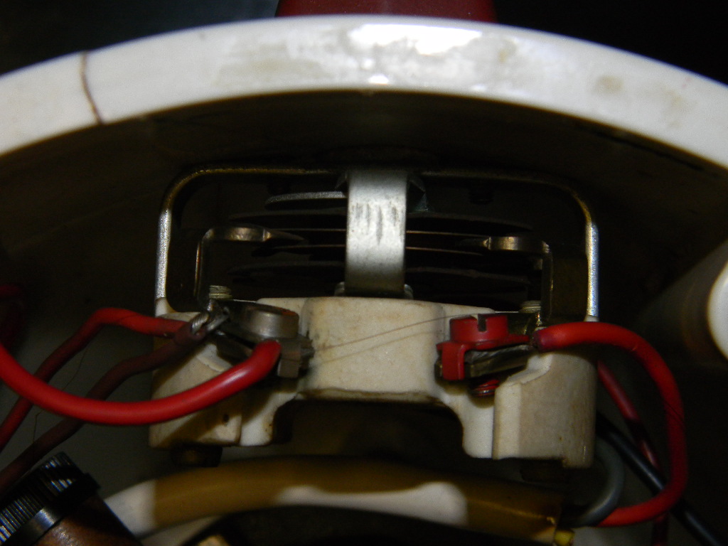

Im Bild 2454 das Keramikgebilde mit dem grauen Überzug - ist das ein
Drahtwiderstand? Der könnte als Vorwiderstand für die Halbe-Kraft-Stufe
dienen.
Funkenflug an den Bürsten ist erstmal normal.

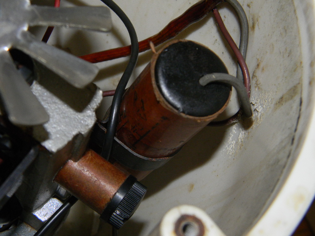

Die Kondensatoren in den Papphülsen (Bild 2456) fangen in dem Alter
erfahrungsgemäß irgendwann an zu brennen, allerdings hier vermutlich
nicht, weil er nicht dauerhaft am Netz hängt. Solltest Du aber mal
prüfen.

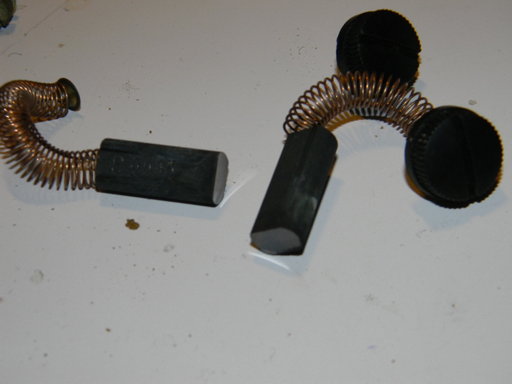

#5262289
nimm mal eine nase voll aus dem inneren des gerätes. Riecht es nach
verbranntem kunststoff? => Wicklungsschluss und gute nacht
Ist noch genügen Kohle vorhanden? => Kohlen tauschen bevor der
Kommutator schaden nimmt, bei dem alter wäre es zeit, dass die fertig
sind. ein indiz dafür wäre ungleichmäßiges funkenfeuer.
sg
edit: ich sehe gerade dass die bürsten sogar schraubdeckel haben. mach
di mal auf und mach ein photo der bürsten
Danke

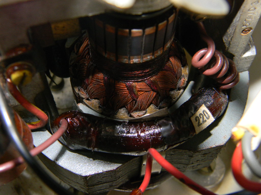

Schlüsse im Rotor sind gar nicht so schwierig festzustellen. Ohmmeter an
die Kohlen, und den Rotor ganz langsam von Kommutatorkontakt zu Kontakt
drehen. Es sollten sich innerhalb kleiner Grenzen immer die gleichen
Widerstandswerte zeigen.
Eine Stellung, bei der der gemessene Wert deutlich niedriger ist als der
Rest, ist verdächtig und deutet auf (Teil-) Schluss in der Wicklung hin.
#5263283

Das Gehäuse ist doch auch schon angebrochen.
Zusammen vieleicht doch ein Grund dem Teil die ewige Ruhe zu gewähren,

Mein Tipp für die nicht-Funktion der ersten Stufe ist auch der graue
Keramik Widerstand. Da lässt sich bestimmt ein passender Ersatz finden.
Den Riss im Gehäuse klebt man von der Innenseite her fast unsichtbar.

- Windungen Ohmisch beurteilen (S.o. alle ca. gleich, keine Abweichler
über die ges. Rotorumdrehung)
==> naja, Windungsschluss oder Windungsunterbruch bedeutet das Ende: neu
wickeln lassen ist Kostenmäßig Selbstmord.

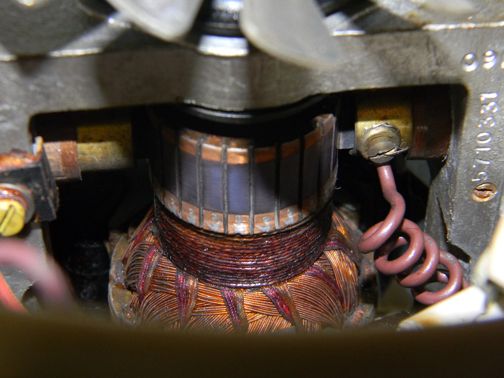

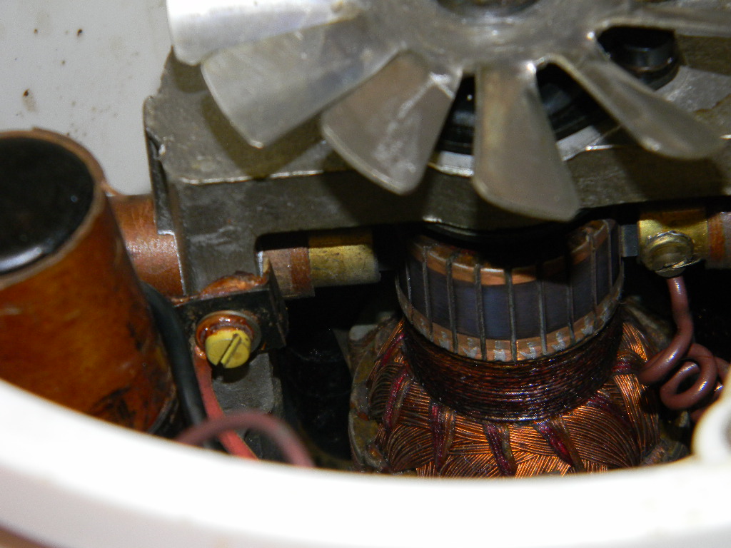

- nur vom Bild 2451 her betrachtet: der Kollektor sieht m.M.n. noch fit
und überhaupt nicht übermässig abgenudelt aus. Funken n. Bild 2457
völlig normal.
==> ggfs. abpinseln und per Radiergummi reinigen, abermals abpinseln
(wenig Kontaktspray auf Wattestäbchen)
- Kohlebürsten vorsichtig ausbauen, Länge beurteilen, auf Brüche
untersuchen.
==> ggfs. neue Kohlebürsten einsetzen
(Kohlebürsten sind eigentlich das einzige Verschleissteil an einem
E-Motor, deswegen die schwarzen Schraubkappen: werkzeugloser Tausch
möglich.
Bei nicht-Dauereinsatz wie ein Kü-Mixer können durchaus auch die
Originalen noch für lange Zeit genügen)
- (S.o. Daniel u. Georg & Bild 2454) das "Keramikteil" sollte ein
Widerstand sein f. 1/2 Leistung, was zeigt ein Ohmmeter?
==> ich vermute darin ein Unterbruch, also ersetzen (es muss ja nicht
perfekt original sein) oder halt auf 1/2-Stufe verzichten

Ich messe jetzt zwischen mehreren nebeneinander liegenden Kupferlamellen
des Kommutators Widerstandswerte von 4-10 Ohm und das Multimeter piepst
(Quasi-Durchgang).
Was hat das zu bedeuten?  Kann ja nicht sein, dass da was
kurzgeschlossen ist, sonst würde es ja rauchen ;)

Neue Kondensatoren (die alten können brennen oder platzen)
Wie porös/brüchig ist die Kabelisolierung?
Entstörkondensator. Bitte nicht erschrecken wie klein so ein Kondensator
gleicher Kapazität heute ist.

Ausserdem: schau Dir die Kontaktiersequenzen der Kohlebürsten am
Kollektor an, wann wird NUR zwischen benachbarten Kupferlamellen Strom
auf den Rotor gegeben?
Richtig, nie. Es wird immer diametral bestromt.
Also unterbrich bitte die Zuleitungen zum Motor zwecks Messung und miss
den Widerstand von Bürste zu Bürste, für jede Rotorzwischenstellung über
eine ganze Umdrehung.
Du wirst feststellen dass die zu messende Widerstandswerte besser in den
Messbereich des Multimeters passen und so die Zuversicht dass die
abgelesenen Werte auch stimmen höher ausfällt.
Was für Werte siehst nun? Ausreisser dabei?
Auch den Schalter bitte mit abgehängten Drähte nochmals messen.

TU S. schrieb:
> Hab die Kohlen jetzt ausgebaut, sie sind in Ordnung.
Gut! Diese waren neu sicher nicht 1/4 länger, halten also nochmals gut
30J oder mehr durch.
Wie kommst Du mit den Messungen (Motor, Schalter) voran?
Das weiss ich, habe auch so gemessen, es wird jedoch auch empfohlen, an
nebeneinanderliegenden Lamellen zu messen um Kurzschlüsse benachbarter
Spulen auszuschliessen.
https://youtu.be/qNV7TylIzSY?t=116
OK, das mache ich dann heute (muss erst alles dokumentieren für den
möglichen Wiederzusammenbau)
#5265315
Motorenfütterer schrieb:
Das die Kohlen gut sind, bedeutet jedoch dann was anderes :(
Werde jetzt alles anzeichnen, beschriften, fotografieren und dann
trennen.

Gast #5266665
Bestens: das im Heimvorgehen am schwierigsten nachzumachende Teil (der
Antrieb) hat also noch Potential.
> trennen.
Was haben nun Deine letzten 24h gefruchtet?
Nicht hängen lassen: durch dieses Maschienchen musst jetzt durch, bis Du
es ganz verstanden hast!
