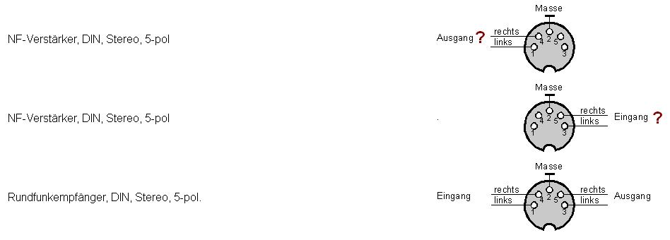

ich dachte, Verstärker und Rundfunkempfänger hätten dieselben Ein- und
Ausgangsbelegung der DIN-Buchse. Ist das wirklich der Fall oder liegt
ein Irrtum vor?
Ich bin jetzt irritiert, denn auf
http://www.elektron-bbs.de/elektronik/kabel/audio/din.htm steht seit
Jahrzehnten eine spiegelbildliche Belegung.
#1 Beim NF-Verstärker, DIN, Stereo steht Ausgang 1/4
#2 Ein Bild darunter steht wieder NF-Verstärker, DIN, Stereo Eingang
3/5.
#3 Ein weiteres Bild darunter steht Rundfunkempfänger, DIN, Stereo
Eingang 1/4 Ausgang 3/5.
Stimmen die Angaben?
Sollte einer Stereoquelle nicht egal sein, ob der Verstärker einzeln
steht oder in einem Radio integriert ist oder wo ist hier der Wurm?
Hat jemand Zugang zu alter Literatur der Norm 41524 und kann das klären?

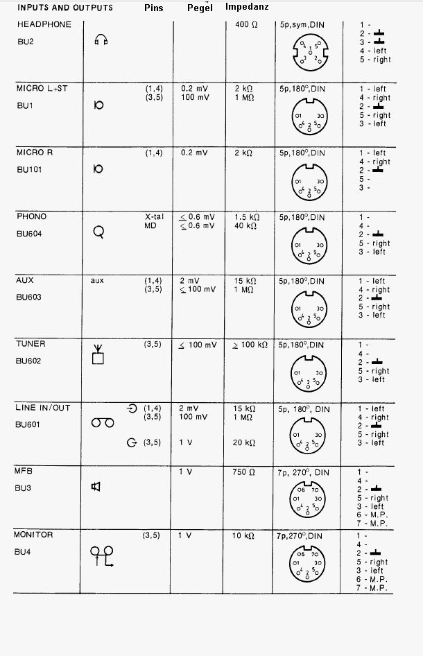

Nochmal zur Verdeutlichung nur die 3 fraglichen Diagramme:
Ich habe einen Plattenspieler=TA mit DIN-Stecker wie ganz oben, PIN 3/5
sind belegt.
Fall 1 - ein Verstärker (optional mit Radio)
PIN 3/5 sind als Eingang markiert.
Fall 2 - ein Radio (optional mit Verstärker)
PIN 3/5 sind als Ausgang markiert.
Sollte nicht in beiden Fällen der Stecker des TA ohne Kreuz-Adapter an
dieselben Eingangs-PIN heran?
Musikanten-Adapter schrieb:> Die in dem Link aufgeführten Belegungen stimmen.
Das würde bedeuten, ein Verstärker und ein Radio wären spiegelbildlich
genormt und *ein Verstärker mit Radio ist etwas anderes wie ein Radio
mit Verstärker?* unlogisch!

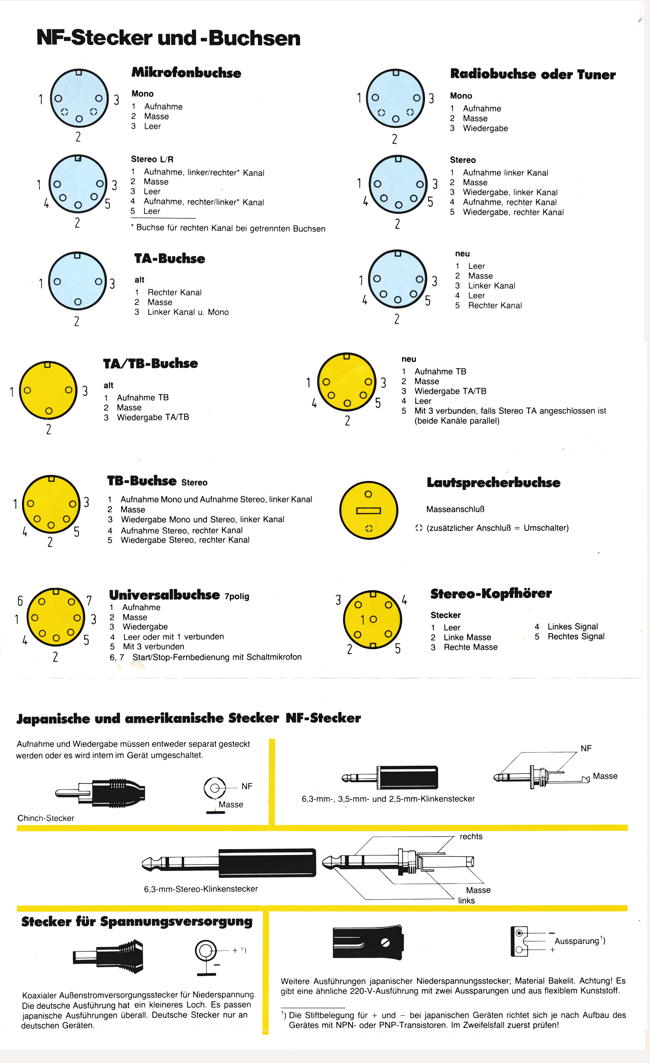

Bei dem obigen Beispiel sind die Geräteangaben etwas verwirrend.
Stift 3,5 sind die Standardbelegung zwischen Quelle und Verstärker.
Stift 1,4 sind das Eingangssignal für Aufnahme-Geräte, das Wiedergabe
Signal liegt auch an Stift 3,5

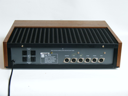

Volker S. schrieb:> Stift 3,5 sind die Standardbelegung zwischen Quelle und Verstärker.> Stift 1,4 sind das Eingangssignal für Aufnahme-Geräte, das Wiedergabe> Signal liegt auch an Stift 3,5
Auch mein alter B&O Receiver unterstützt diese Belegung. Im Bild von
oben nach unten: Eingang für MM Plattenspieler, Eingang für
Kristalltonabnehmer (Aux), Tonbandanschluss.
Volker S. schrieb:> Stift 1,4 sind das Eingangssignal für Aufnahme-Geräte, das Wiedergabe> Signal liegt auch an Stift 3,5
Danke für die Bestätigung 1/4 = Eingang. Auf der Seite
http://www.elektron-bbs.de/elektronik/kabel/audio/din.htm im Abschnitt
Diodenbuchsen bei den Diagrammen #9 und #10 v.o. *NF-Verstärker, DIN,
Stereo, 5-pol*.steht aber 3/5 Eingang = IMHO eine VerwechslungMusikanten-Adapter schrieb:> Die in dem Link aufgeführten Belegungen stimmen.
Falls Du Zugang zur DIN 41524 hast - bitte präziser - Welche Gerätearten
sind wörtlich genannt, gibts genau diese Diagramme oder wird die
Anschlussbelegung nur beziffert?

Wenn an einem Gerät 1-4 der Eingang ist, muss am anderen Gerät 1-4
demnach der Ausgang sein, wie sonst sollte man sie durch ein normales
Kabel verbinden können.

bisher hatte ichs bei den 5pol-Buchsen (Stereo) so wie bei Franzis
(danke an Ralf D.) gelötet:
allgemein:
- 1/4 Aufnahme bzw. EIN
- 3/5 Wiedergabe bzw. OUT.
Umso mehr erstaunte mich diese Abweichung bei der Quelle meiner
fraglichen Diagrammen von weiter oben:
http://www..de/elektronik/kabel/audio/din.htm
Bisher kam von dort keine Reaktion, vielleicht ist der Autor auch
verstorben. Ist auch nicht weiter wild, wenns für mich geklärt ist, daß
dort evtl. Mist stehen könnte.
Hatte nur gehofft, jemand hätte vlt. über seine Fa. echten Zugang zur
originalen DIN-Normempfehlung (oder über die Unibibliothek oder über die
Perinorm-Software). Kurzzitat oder sinngemäßer Wortlaut hätte mich schon
lötheiß interessiert.
trotzdem vielen Dank
[BTW es gibt auch (DIN-2?) Steckverbinder ohne Kontakt 3 in der Mitte
und Buchsen mit einem Schaltkontakt anstelle der Masse - Fotos folgen.]

Dauerzelle schrieb:> allgemein:
Du bist wirklich extrem lernverweigernd.
> - 1/4 Aufnahme bzw. EIN> - 3/5 Wiedergabe bzw. OUT.
Nein, die Richtung hängt vom Gerät ab.
Und ja, das passt nicht immer zusammen.
Anbei eine reale Belegung eines realen Geräts.

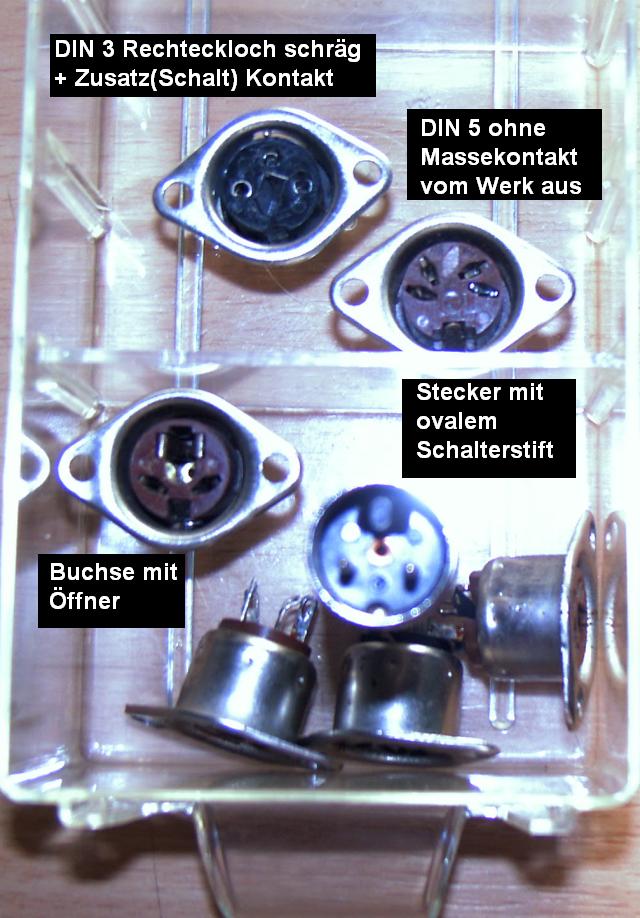

[Offtopic Einschub das versprochene Foto mit einigen DIN - Exoten
unten Buchse 2polig + Schalter, Stecker hat einen Kunstoff Schaltstift,
mechanisch ähnlich DIN 4 - hier als Zwergstecker mit Ruhekontakt :
https://www.dual-board.de/index.php?thread/1711-zwergstecker/
und nochmals hier
https://www.radio-bastler.de/forum/showthread.php?tid=3705&page=2
oben links DIN 3 Buchse + schräges rechteckiges Loch, ist leider
unvollständig. Darin war entweder ein Schaltkontakt oder nur ein
Zusatzkontakt, (Rückseitiger Kontakt fehlt) Zweck unbekannt
oben rechts: DIN 5 polig von Fabrik her ohne Massekontakt, (Abdruckspur
vom Werkzeugmacher im Kunststoff) Zweck unbekannt. Ende OT]

Michael B. schrieb:> Anbei eine reale Belegung eines realen Geräts.
Ja und? Ich fragte nicht nach Deinem Gerät, sondern nach der DIN-Norm.
War das so schwer zu verstehen? PLONK!
Michael B. schrieb:> Nein, die Richtung hängt vom Gerät ab.
Ich fragte aber gar nicht nach der Signalrichtung von Gerät zu Gerät im
Allgemeinen, sondern *bemängelte konkret die Zuweisung der PIN 3/5 als
Eingang auf der Webseite von elektron-bbs. In der Literatur fand ich
bisher stets 1/4 für die Aufnahme=IN und stets 3/5 für die
Wiedergabe=OUT.*
Behauptest Du also ernsthaft, in der DIN 41524 stehts anders, dann
pinkel mich nicht an, sondern benenne genau eine weitere Quelle außer
elektron-bbs wo 3/5 einem Eingang bzw. der Aufnahme zugewiesen ist. Nix
verstehn?

MaWin schrieb:> Es gab keine Verstärker getrennt vom Tuner.https://www.dual-doktor.de/details/plattenspieler/dual-cv-61-verstaerker
2-tes Bild. Es ist nicht schlimm, wenn Mythen als solche erkannt werden
und OT stört mich auch nicht, wenns so wie hier zur Belustigung
beiträgt;-)

zurück zum Thema:
Nicht widerspruchsfrei ist IMHO die Zuweisung von 3/5 als
Eingang=Aufnahme auf der Webseite
http://www.elektron-bbs.de/elektronik/kabel/audio/din.htm und die
Klärung nach der Norm steht war mein Anliegen, denn *Alles ist
irgendwie* ist nicht zielführend wenn man korrekte Normadapter löten
möchte.
