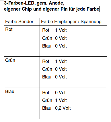

Ich wollte mir eine einfache Lichtleiterübertragung basteln. Es geht um
2 separate Signalwege, die jeweils einfach nur den Zustand 0 und 1
übertragen müssen auf vielleicht 20cm.
Da dachte ich mir, ich nehme einfach eine 2-Farben-LED als Sender und
Empfänger, Rot emfängt Rot, Grün empfängt Grün und ich brauche so nur
einen Lichtleiter. Die Empfänger-LEDs geben dann ca. 1 Volt ab
(unbelastet).
Zuerst habe ich es mit einzelnen eingefärbten versucht. Rot geht klasse,
Grün funktioniert gar nicht. Blaue hatte ich nur klare. Das hat mit Rot
und Blau unterscheiden aber überraschend gut funktioniert, obwohl
letztere nicht eingefärbt waren.
Dann habe ich eine 3-Farben-LED genommen (2-Farben hatte ich nicht da)
und dabei erhalte ich seltsame Ergebnisse. Der Empfänger regiert nicht
unbedingt auf dieselbe Farbe, siehe angehängte Tabelle.
Wie kommt das zustande?
Die 3-Farben-LEDs haben für jede Farbe einen eigenen Chip (kann man
durch das Gehäuse erkennen) und einen eigenen Pin. Gut, auch hier hatte
ich zwar klare LEDs genommen und somit keinen Farbfilter, aber mit
Filter würde z.B. Blau dann ja fast gar nicht mehr funktionieren.

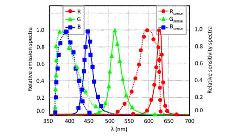

#5993946
LEDs sind als Detektor üblicherweise nur für Wellenlängen empfindlich,
die gleich oder kleiner der Abstrahlwellenlänge sind. Siehe Bild als
Beispiel.
Im Detail hängt das auch noch von der Konstruktion der LED ab. Daher
muss man das Verhalten individuell charakterisieren.
