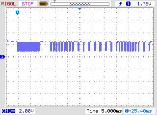

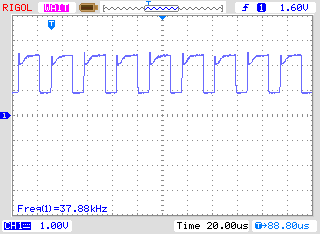

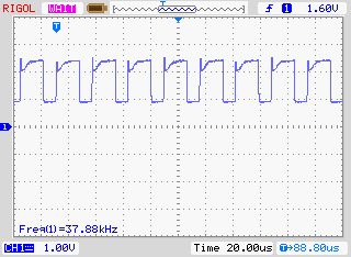

Mit einer Kamera kann ich sehen, dass die IR-LED blinkt. Das Oszi zeigt
eine Trägerfrequenz von ca. 37.88kHz.
Kennt jemand das genaue Protokoll für die Kerzen? Ich nehme an, dass es
im wesentlichen nur eines für Weihnachtskerzen gibt.
von Cornelius (Gast)
Klein Korrektur: es sind AA-Batterien.

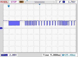

Im Anhang die Signale an der IR-Sendediode.

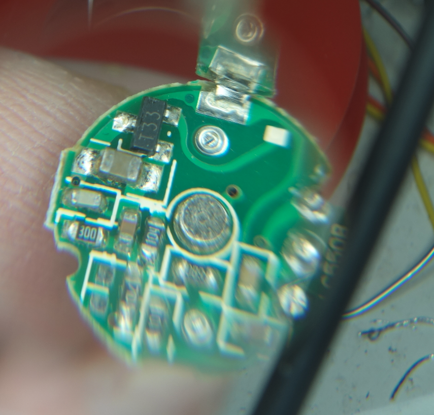

Kaum zu glauben, wie aufwendig die Elektronik ist.
Es gibt ein 8 Pin IC ( vermutlich ein MC ) und eine Spule. Ich vermute,
dass die Spule als Step-Up-Converter fungiert.
Die Platine von oben.
Eine wirklich erstaunliche Schaltung.
Die Schaltung scheint tatsächlich einen Step-Up-Converter zu emulieren.
Am IR-Receiver Pin3 liegen konstant 3.3V obwohl ich die Schaltung mit
einer 1.5V Batterie betreibe.

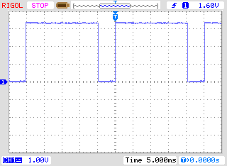

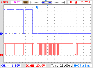

Interessanterweise wird der Mittelanschluss des IR-Receivers alle 20ms
für 5ms auf GND gezogen. Ich vermute, dass das zum Strom sparen
passiert.
Wenn ich mein Multimeter in die Stromversorgung hänge, messe ich 60uA
Stromaufnahme.
Im Anhang sieht man das Signal am mittleren Anschluss des IR-Receivers.
Ich vermute, es handelt sich um so einen ähnlichen:
https://www.mouser.de/datasheet/2/427/tsop134-1308086.pdf

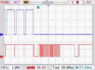

Bei der obigen Messung wird der Mittenanschluss ( vermutlich GND ) und
der Ausgang des IR-Receivers beobachtet.
Wenn ich den IR-Sender betätige, passiert das, was ich vermutet habe:
Der Mittenanschluss geht für mindestens 200ms auf GND und am Ausgang
kann man die Bits sehen.
Damit scheint also folgendes zu funktionieren:
Der IR-Sender sendet.
Der IR-Empfänger in der Kerze merkt, dass gesendet wird und schaltet den
IR-Receiver für mindestens 200ms ein.
Die Bits sind am Ausgang sichtbar.
Aber: Die Kerze leuchtet nicht!
Hat noch irgend einer eine Idee, was ich jetzt noch testen könnte?
Wo könnte der Fehler liegen? Hat der IR-Sender einen Schuss? Falsches
Timing?

von test (Gast)
Der IR Receiver hat einen Pullup, wenn ein 38kHz moduliertes Licht
empfangen wird zieht es er für diese Zeit auf Low.
Deine Fernbedienung sendet also ein 200ms Signal als Startcode.
Hier kannst du dier raussuchen mit welchen Protokoll du es zu tun hast:
https://www.mikrocontroller.net/articles/IRMP#Die_IR-Protokolle_im_Detail
Hier als Beispiel das rc5 Protokoll, fürs generelle Verständnis lesen.

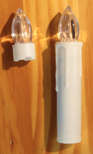

Eigentlich sind es die Weihnachtskerzen meiner Eltern, die ich zu
reparieren versuche. Deshalb kann ich mir nicht zu 100% sicher sein,
dass es die Richtige ist. Aber es war die einzige in der Kerzenkiste und
sie sieht genau so aus wie auf dem angehängten Bild ( nur dass meine
Kerzen weiß sind ).
Das muss nicht so sein. Der Empfänger schaltet den Receiver für 200ms
ein, sobald er ein Signal empfängt. Ansonsten polt er nur alle 20ms für
5ms um vermutlich Strom zu sparen, wie hier gezeigt:
Beitrag "Re: Weihnachtskerzen IR-Protokoll"
Das Sendesignal muss also länger sein oder sich wiederholen.
Hier habe ich ja einen Ausschnitt des Signals an der Sendediode gezeigt:
https://www.mikrocontroller.net/attachment/386040/KerzenBits.bmp

von Jacko (Gast)

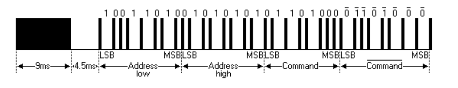

NEC könnte fast stimmen:
9 ms ON (Lo), 4,5 ms OFF (Hi), dann 32 Bit mit entweder
Bit = 0:  0,6 ms On 0,6 ms Off, oder
Bit = 1:  0,6 ms On 1,6 ms Off
8-Bit Adresse:
8 Adressbits, 8 invertierte Adressbits, 8 Befehlsbits,
8 invertierte Befehlsbits
16-Bit Adresse:
16 Adressbits, 8 Befehlsbits, 8 invertierte Befehlsbits
Bild vom Beitrag 21.12.2018 18:04
Mit Adresse = 0x00, oder 0x00FF und Befehl 0x00 fühlt
sich wohl kaum ein Gerät angesprochen.
Außerdem ist die Lücke zwischen Adresse und Kommando
nicht NEC-typisch. Daher wohl der unsichere Empfang.

irgendwelche aus alten Fernbedienungen, das passt dann auch die
Wellenlänge und die Leistung.
Ansonsten läuft Dein Code hier auf einem Nano, ich wußte garnichtmehr,
wie langsam das so ist...
Meine neuen reagieren offenbar auf alle Geräteadressen wenn der
Kommandocode kommt. Bei der alten hatte ich den falschen Code kopiert,
0xA1DE40BF ist der Ausschaltcode, Einschalten ist 0xA1DE00FF. Außerdem
ist mir erst jetzt aufgefallen, daß das eine 16Bit-Adresse ist.
Ich habe es mal zum Test für mich zusammengekürzt und den Statwert
passend gesetzt, wird ordentlich bei 0xA1DE00FF eingeschaltet.
Allerdings dürfte es Silvester werden, bis sie wieder mit 0xA1DE40BF
ausgeschaltet wird.......
Da hast Du vermutlich keine reale Chance.
Gruß aus Berlin
Michael
Michael
Vielen Dank für Deinen Aufwand.
Es freut mich, dass der Code geht.
Laut dem Mikrcontroller.net-Artikel soll der NEC code aus 4 Bytes
bestehen. Allerdings ist das erste Byte die Adresse, das zweite die
Adresse invertiert, das dritte die Daten und das vierte die Daten
invertiert.
Damit ergäben sich 256 Adressen und 8 Bit Daten, die ich noch vor
Weihnachten schaffen könnte.
Die Codes, die Du zuerst gepostet hast, entsprechen dem Format. Aber
Dein letzter Post nicht, hmmm ...
Das tröstet mich nun sehr ;-) Vielleicht hat das Christkind ja noch ein
Einsehen oder es gibt noch jemand mit den weißen Kerzen, der den Code
auslesen will ....
von Michael U. (amiga)
> invertiert.
https://www.sbprojects.net/knowledge/ir/nec.php
Extended NEC, die 8-Bit Adressen waren zu kanpp, es wurden dann
16Bit-Adressen benutzt, die 8Bit-Adressen wo Byte 2 das invertierte Byte
1 ist, werden einfach als 8Bit-Adressen weitergenutzt um kompatibel zu
bleiben.
Praktisch kann man sich die Invertierung auch wegdenken, 0xA55A ist eben
entweder eine alte 8Bit Adresse mit Invertierung in Byte 2 oder eben
eine der 16Bit-Adressen...
Möglich, daß die Decoder am Anfang die Invertierung des Adressbytes
genutzt haben, um Fehler zu erkennen, das hat man dann später einfach
weggelassen.
Beim Kommandobyte ist es unverändert drin geblieben.
Gruß aus Berlin
Michael

Ich frage mich, was der Chip wohl ist: Ein Asic mit festem Code oder ein
Mikrocontroller mit Flash?
https://www.mikrocontroller.net/attachment/386051/Kerze.png
Auf dem Chip sieht man
AM 4E03
aufgedruckt. Ich dachte, das könnte vielleicht die Adresse sein. Geht
aber auch nicht.
Irgendwie müssen die ja in der Produktion sicher stellen, dass sie den
Code dem Chip zuordnen können.
Gute Frage, nächste Frage... ;-)
Ich war jetzt neugierig und habe meine beiden RGB-Versionen mal
geschlachtet:
alte Version, die läßt sich zwertörungsfrei zerlegen:
RGB-LED + weiße LED, 8-Pin-Controller, abgeschliffen.
StepUp-IC Marking C33F nichts zu finden.
neue Version, Gehäuse geht nur mit Gewalt zu zerlegen:
nur RGB-LED, 6-Pin-Controller 360A1, kennt auch keiner.
StepUp-IC Marking AX2E nichts zu finden.
IR-Empfänger sehen identisch aus, keinerlei Bezeichnung. Die werde ich
mir aber mal genauer ansehen, bisher war ein Sharp-Typ von Pollin mein
Favorit, ab 2,7V, ca. 100µA und sehr empfindlich.
Mal mit denen aus den Kerzen vergleichen.
Hilft Dir alles auch nicht, aber interessant.
Gruß aus berlin
Michael

Ich kann da nur aus Erfahrung der Entwicklung von IRMP sagen, dass
diese flachen Knopfbatterie-China-FBs meist nicht Extended-NEC, sondern
das klassische NEC-Protokoll mit Adresse 0x00FF oder manchmal auch
0xFF00 benutzen. Da das Kommando selbst nur zwischen 0x00 und 0xFF sein
kann, braucht man oft "nur" maximal zweimal 256 Kombinationen
durchzutesten, um die gültigen IR-Codes zu finden. Dabei muss man
natürlich berücksichtigen, das 2. Kommando-Byte entsprechend invertiert
auszugeben.
Das kann man zum Beispiel mit IRSND schnell realisieren, allerdings
nur mit nativem AVR-C Code und nicht mit Arduino. Übrigens: Bei
IRSND gibt man nur das erste Kommando-Byte an, IRSND berechnet
das zweite Byte selbst.
Siehe auch:
https://www.mikrocontroller.net/articles/IRMP#NEC_.2B_extended_NEC
kann ich so für meine hier rumliegenden nicht bestätigen.
0xFD80 und 0xA1DE sind 16-Bit Adressen, 0x01FE ist zwar 8-Bit mit
invertierung, keine hat aber auch nicht 0x00FF oder 0xFF00.
Insofern hilft das vermutlich auch wenig.
Ansonsten kann man das problemlos aus der ArduinoIDE mit der IRremote
Lib erledigen.
Das macht Dein IRSND und die Arbeit, die da drinsteckt, ja nicht
schlechter.
Zeit sparen würde es auch nicht, meine eine Weihnachtskerze will z.B.
rund 500ms Pause nach einem falschen Code bis sie wieder reagiert.
Gruß aus Berlin
Michael

Ich bin auch schon am überlegen, was man mit der Elektronik der
Weihnachtskerzen machen könnte. Immerhin habe ich ja dann einige übrig,
wenn das mit dem Code nicht klappt.
Man könnte den IR-Empfänger der Kerzen für irgend was benutzen. Außerdem
hat man ja noch die Spannung des Step-Up-Converters, die schön genau auf
3.3V liegt. Damit könnte man irgend einen anderen Controller versorgen.
Ich muss mal sehen, wie viel Strom man ziehen kann ...
Apropos: Durch das Anpingen der Kerzen geht deren Stromverbrauch von ca.
60uA auf 2mA ( soweit das mein Messgerät bei mögicherweise getaktetem
Strom misst ). Die Schaltung wacht also durch das Anpingen auf.

Hier hat einer so eine Kerze auseinander genommen
https://www.youtube.com/watch?v=8l8YQeXJQ9I
( Minute 3:10 )
Die ist meiner ziemlich ähnlich: Es gibt den 3.3V Step-Up und es wird
erklärt, dass der IR-Empfänger getaktet ist.
Er behauptet, der MC sei ein PIC wobei ich das eher für eine Vermutung
halte.
Aber die Spannungsversorgung am 8 Pin IC ist zumindest Stanard:
Pin 4 ( rechts unten ) => GND
Pin 8 ( links oben )   => 3.3V
ein Frühaufsteher am Sonntag morgen... ;-)
Die Kerzen werden sich alle ähnlich sehen. Auch meine RGB(W) sind
insofern identisch. StepUp mit einem 3-Beiner, Kontroller,
Vorwiderstände und LED.
Was sollte man da auch sonst einbauen. Ob da ein Pic drin wohnt dürfte
reine Vermutung sein, die Chinesen können da auch durchaus was eigenenes
haben.
Das der µC schläft ist anzunehmen, der Batterieverbrauch im Betrieb
passt dazu (ca. 14 Tage bei Verwandten bei ca. 6h pro Tag), der
Rzhestrom muß gering sein, sie haben bei mir knapp ein Jahr im Schrank
zumindest noch so überlebt, daß sie angingen, allerdings nur noch für
kurze Zeit.
Um die Byteorder bei 16 Bit habe ich mich nie gekümmert, weil letztlich
sowieso ein 16 Bit-Wert rauskommt. Könnte nur eine Rolle spielen, wenn
z.B. jemand sagt. das die Geräte seiner Firma alle als H-Byte xy
benutzen.
Wüßte jetzt aber nicht, ob das jemand zentral verwaltet.
Gruß aus Berlin
Michael
von Harald A. (embedded)
Cornelius schrieb:
> Außerdem
Ich habe bei LCSC eine Suche nach einem Boost 3.3V im SOT-23-3 gemacht,
übrig geblieben ist genau einer, der keine weitere Außenbeschaltung
benötigt:
https://datasheet.lcsc.com/szlcsc/QX-Micro-Devices-QX2304L33T_C219038.pdf
Demnach kann der theoretisch bis 1A Schaltstrom, was ich dem SOT23
natürlich nicht wirklich zutraue - und die Spule müsste dann größer
natürlich.
> natürlich.
Sieht alles sehr passend aus, der AX2E aus meiner neueren Kerze sieht
identisch zum C33 auzs, auch die Spule ist soweit identisch, gehe ich
mal von gleichen/ähnlichen Daten aus.
1A passt rechnerisch schon, bei 1V In wären es dann also ca. 0,3A bei
3,3V out und bei 90% Wirkungsgrad also nur rund 0,33W am IC. Datenblatt
sagt 300mW für das Gehäuse. Gemessen und begrenzt wird ja offenbar wohl
der Eingangsstrom.
Spule hat für 1A natürlich zu dünnen Draht.
Ich habe zumindest von meinen neuen genug zum rumspielen, die taugen
ohnehin nicht wirklich was, weil sie auf alle möglichen Adressen
reagieren...
