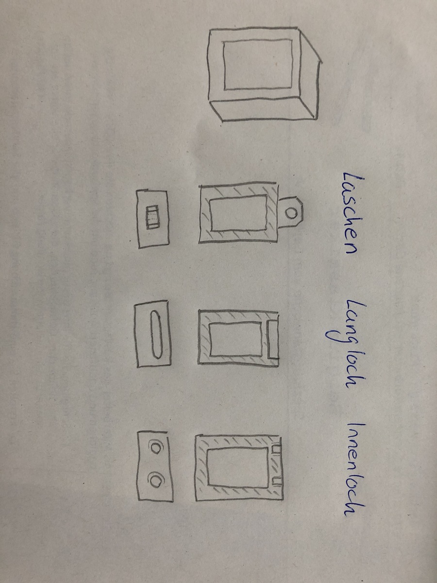

Also es steht halt einfach in der Aufgabe: „Das Gehäuse muss eine
Befestigungsmöglichkeit an einer Chassiswand besitzen.“ Bilder dazu gibt
es nicht. Bei dem Bauteil, das die Befestigung bieten soll, handelt es
sich um einen Taster. Das Gehäuse ist einfach ein rechteckiger Kasten
aus Kunststoff (Abmessungen ca. 80mmx50mmx50mm)
#6119624
genau...wobei ich die laschen an die ecken setzen würde, oder an ober-
und unterseite auf die komplette länge (oder seitlich)...man kann auch
laschen mit langlöchern machen, oder löcher/langlöcher kombiniert.
deine skizze mit langloch check ich ned...
die löcher innen würde ich als durchgangsloch ohne gewinde ausführen,
ausser du willst im gehäuseinneren keine schraubenköpfe. ich gehe mal
davon aus, dass das gehäuse aus kunststoff wird, da machen
maschinengewinde wenig sinn, ausser du nimmst blechschrauben, dann aber
die löcher ohne gewinde.
meine skizze ist zwar nicht so schön, aber fürs verständnis dürfts
reichen, wichtig ist, dass das gehäuse fest sitzt und nicht irgendwo
wegsteht

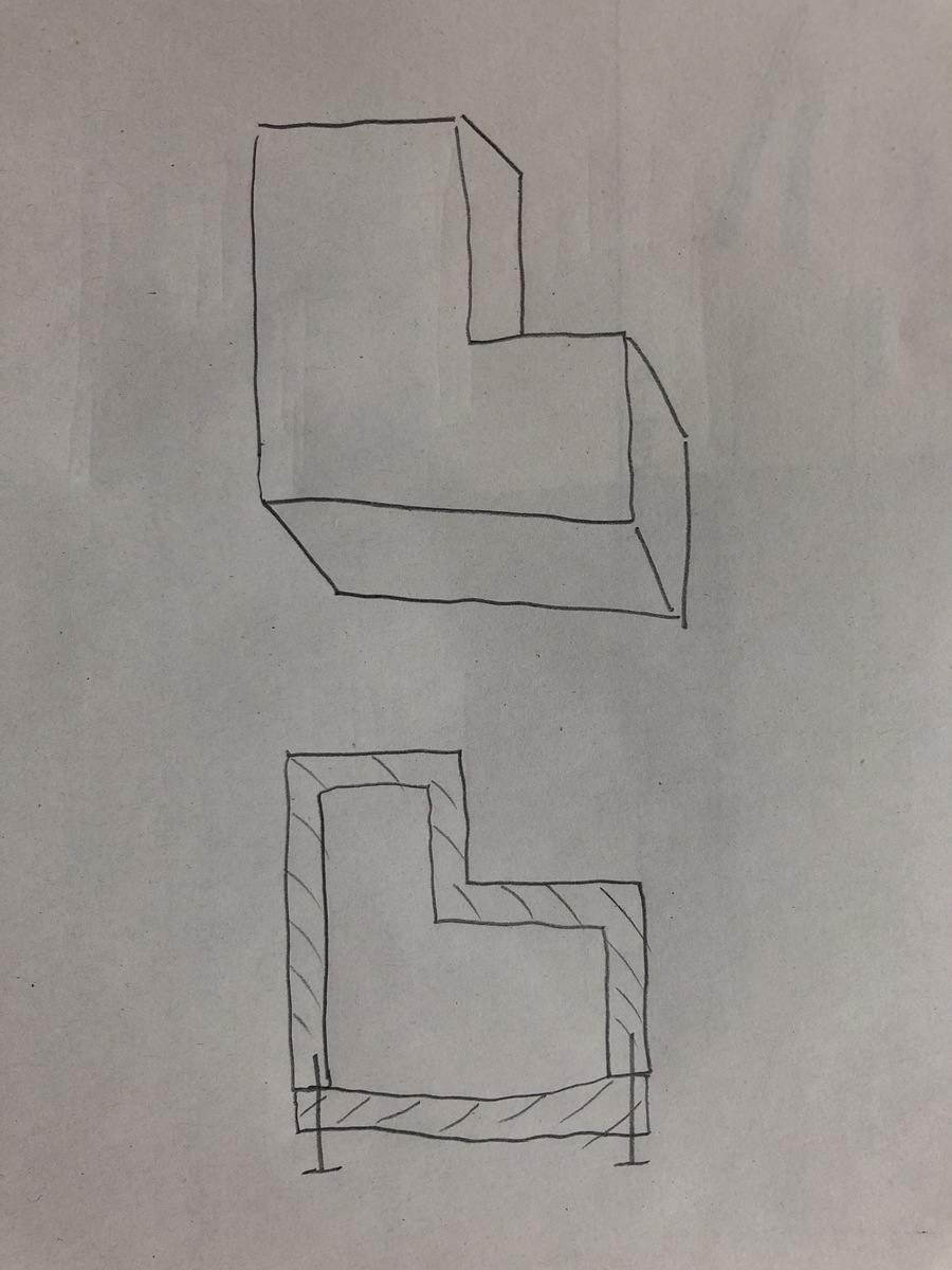

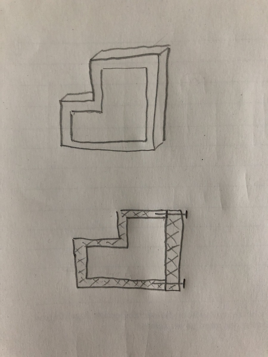

Danke für den ganzen Input.
Also mein Gehäuse besteht aus Kunststoff. Darf ich dann das Gehäuse und
den Gehäusedeckel nicht mit normalen ISO 4017 Sechskantschrauben
verschrauben?
Dann hab ich noch nicht erwähnt, dass mein Gehäuse nicht rechteckig,
sondern wie auf dem Bild zu sehen
OP (Firma: Uni) #6119674

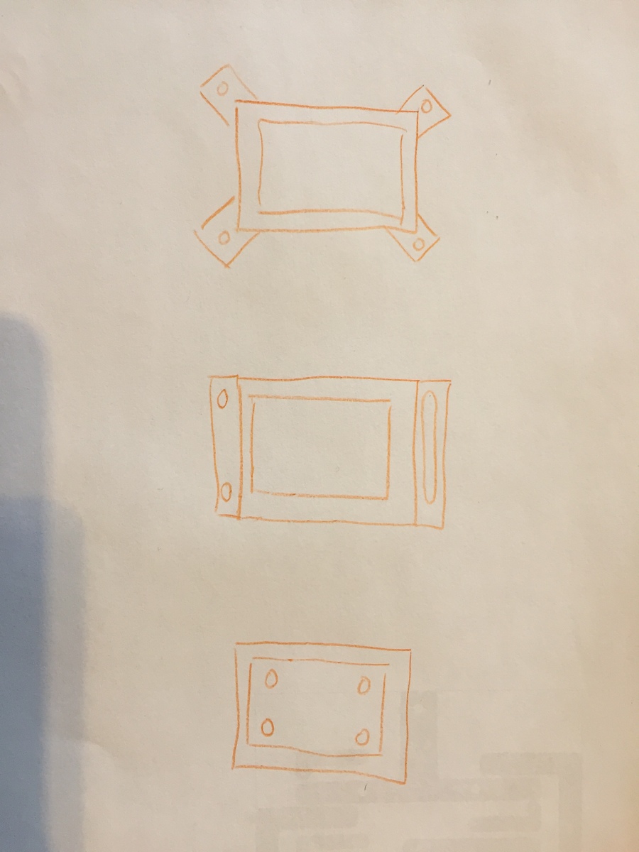

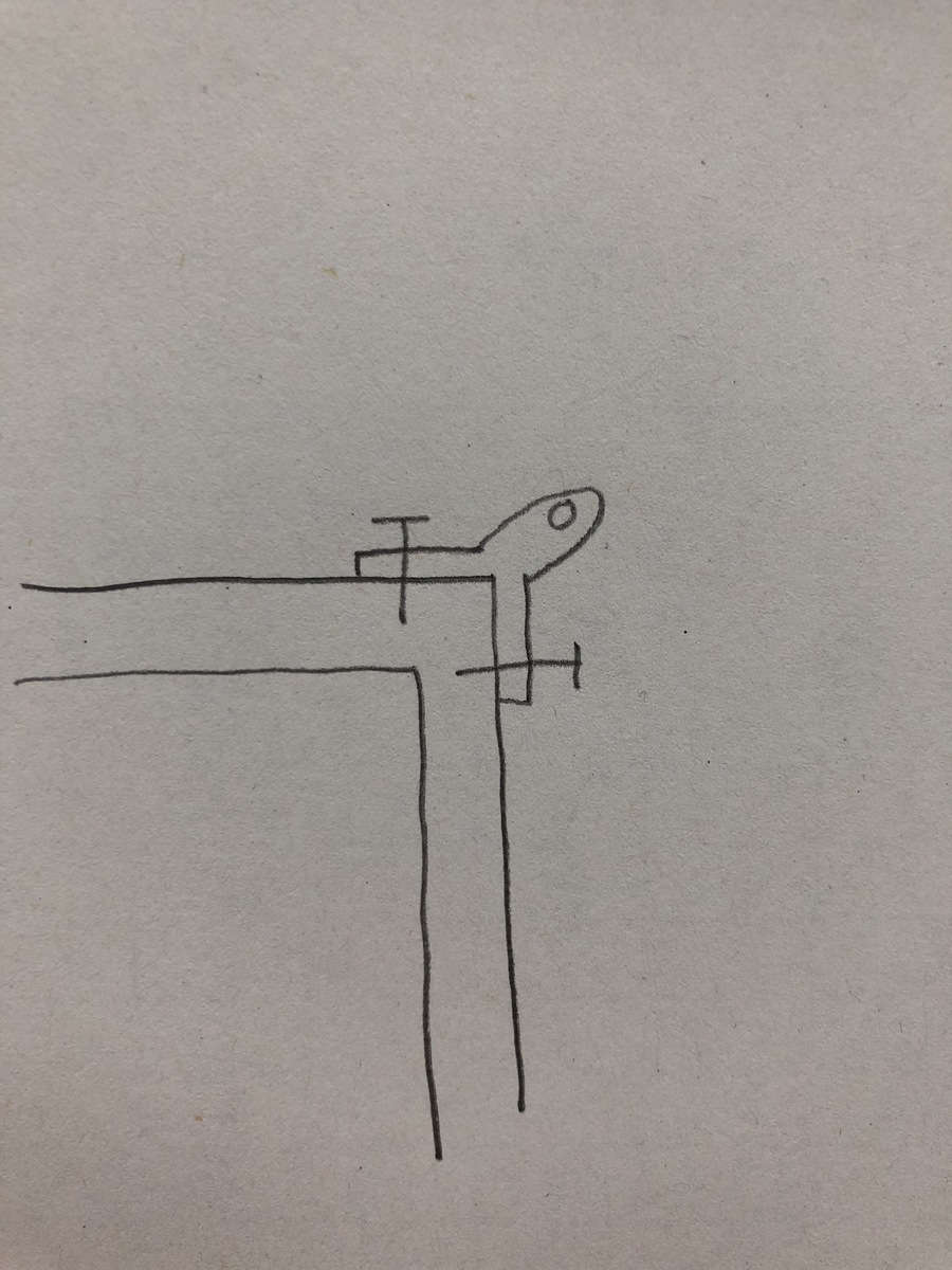

Zu dem Langloch:
Ich hab das einfach gegoogelt und hab das so verstanden, dass das
einfach so etwas wie eine längliche Nut ist
Zu den laschen auf den Ecken:
Das versteh ich nicht ganz, die laschen müssen ja irgendwie mit dem
Gehäuse verbunden werden, und das geht doch auf ebenen Flächen einfacher
oder. Hab dazu auch nochmal ein Bild gemacht, wie ich mir das vorstelle
#6119797
verwenden darfst du die 6-kant schrauben denke ich mal schon...inbus
(iso4762) wären evtl. besser, weil man mit inbusschlüssel besser hin
kommt.
naja ich bin davon ausgegangen, dass die laschen direkt mitgespritzt
werden beim kunststoffspritzguss, man hat dann ein komplettes werkzeug
(mehrteilig mit deinem gehäuse als hohlform) mit den laschen schon
dabei.
wenn dein gehäuse keinen deckel hat zum öffnen, fällt die innere
verschraubung eh weg...ausser man verfolgt deinen ansatz mit den
sacklöchern und verschraubung von hinten weiter, aber macht mit
maschinengewinde nur sinn mit eingespritzten gewindeeinsätzen
