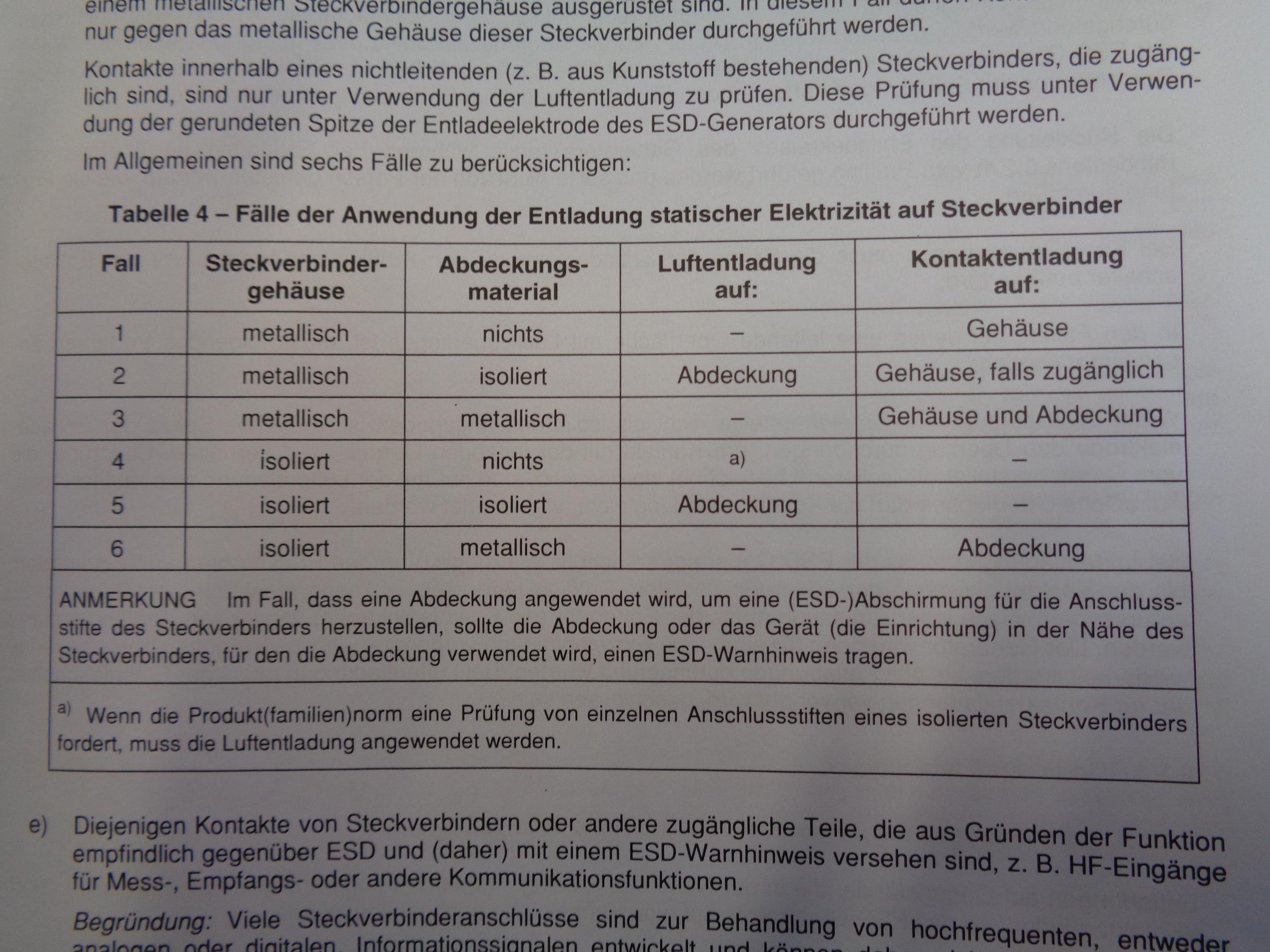

ich habe eine Verständnisfrage zur ESD-Prüfnorm 61000-4-2.
Hier werden in der Tabelle 4 sechs Fälle von Steckverbindern
unterschieden (Bild).
Mir ist jedoch nicht ganz klar, was hier genau mit
"Steckverbindergehäuse" und "Abdeckungsmaterial" gemeint ist.
Ist z.B. ein klassischer USB-Stecker ein metallischer Steckverbinder mit
isolierter Abdeckung (mit Kunststoff umspritzt)? Oder ist es ein
isolierter Steckverbinder (da mit Kunststoff umspritzt) ohne Abdeckung?
Oder wie ordne ich einen D-Sub Stecker mit metallischer Kappe ein? Ist
es ein metallischer Steckverbinder mit metallischer Abdeckung (die
Kappe)? oder ist es ein metallischer Steckverbinder ohne Abdeckung?
Ist mit Abdeckung also ein zusätzliches Teil gemeint? Wenn dem nicht so
ist, wie sähe dann ein isolierter Steckverbinder mit isolierter
Abdeckung aus?
Es wäre toll wenn mir hier jemand weiterhelfen könnte. Ich stehe nämlich
grad etwas auf dem Schlauch :D.

bin zu dem Thema kein Experte aber stehe gerad vor genau vom gleichem
Berg.
In einem Praxistest in einem "Testlab" bin ich bei der 4Kv
Direktentladung auf eine USB Buchse gerade durchgerasselt. Waren aber
auch nur Impulsfeste 10R Serienwiderstände in den Datenleitungen. Die 5V
haben eine TVS Diode.
Für den Test in der 4ma nehme ich einen Pizezo Grillanzünder. Der liegt
aber auch bei 15KV ! . Aufbau: Metallische Grundplatte, da drauf eine
Isolation (Gummimatte) und da drauf der Prüfling (EUT).
Bei USB Pins wird es auf jeden Fall eine Direktentladung auf die Pins
geben.
Das muss der interne ESD Schutz abfangen. Sowie auf den Datenleitungen
als auch auf der Versorgung.

Da ich 10 Jahre beim TÜV war.... Nach welcher Prüfnorm wird denn das
Produkt geprüft? Wie darf es ausfallen? Safety Produkt nach EN 61508
oder deren Automotive / Avionics Forks, EN 62061 oder EN ISO 13849? Die
ESD Norm der 61xxx sind ja nur Referenzen aus zahlreichen Normen.
Kann nur sagen, dass bei allem was mit den Fingern berühbar ist, also
auch eine USB Buchse die aus einem Gehäuse guckt mit der Pistole drauf
gehalten wird mit einem der Körperentladung äquivalenten Spannung und
Strom. Maximal aber 3mA. Was das mit dem Gerät macht ist eine andere
Sache. Das meiste darf kaputt gehen aber es darf nicht gefährlich kaputt
gehen. Bei einer Safe-On Lösung, wie zb im Rahmen der Kerntechnik nach
KTA 3503 darf weder was kaputt gehen noch irgendwas beeinflusst werden
oder resetten.
